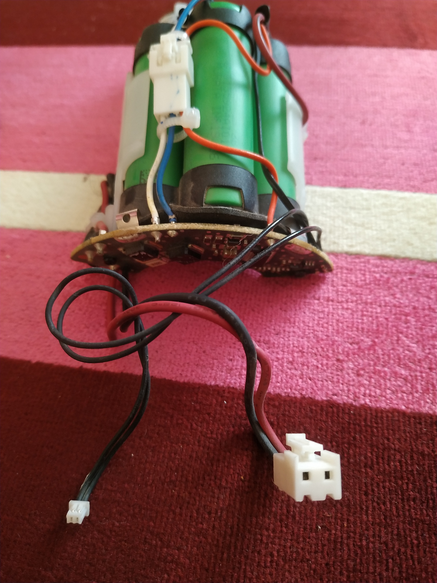

(#) Kastler hozzászólása Jan 14, 2023 /
Sziasztok, egy kérdésem lenne szeretnék egy a csatolt képen levő akkupakkot cserélni. Találtam egy ilyent, balanszer nélkül, akkor megtarthatom a régi balanszert csak kössem be az új pakkot rá?
A hozzászólás módosítva: Jan 14, 2023
(#) uniman válasza Kastler hozzászólására (») Jan 14, 2023 /
Semmit nem látunk az akkud elektronikájáról ! Valamint nem ártana leírni, hogy ez minek az akkuja...
(#) Kastler válasza uniman hozzászólására (») Jan 14, 2023 /
Ez egy philips akkus porszívó (Fc6405/01/F)
(#) uniman válasza Kastler hozzászólására (») Jan 14, 2023 / 1
Az elektronikája gyanúsan bonyolult: Bővebben: Link
További képek...
(#) Kastler válasza Kastler hozzászólására (») Jan 14, 2023 /
Nyugodtan megtarthatom az elektrónikát, vagy mindenképpen azt is cserélni kell akkuval együtt?
(#) Régi motoros válasza Kastler hozzászólására (») Jan 14, 2023 /
Na szép, újra egy akkucsomag balanszáló elektronika nélkül. Hiperszuper porszívó, jó drága pénzért,
és a filléres balanszert kihagyják belőle. Kezdem azt hinni, hogy ezek az átkozottak direkt csinálják,
így biztosítják be magukat, hogy néhány év múlva akkut is kelljen hozzá venni tőlük.
Csak nem a tervezett elavulás áldozata lett ez a készülék is?
Mielőtt bármit is tennél, nem ártana megmérni a cellafeszültségeket, és ha van rá lehetőséged,
töltsd fel őket egyesével az áramkörről lekapcsolva. Így kezdünk általában (már annyiszor írtuk),
és ennek függvényében jön a következő lépés, annak kiderítése, hogy akkor most az elektronika kuka, vagy a cella, esetleg több cella.
Természetesen azt is csinálhatod, hogy megveszed az új cellákat, és megtartod az elektronikát.
Csak akkor ha előbb utóbb az újak is bemondják az unalmast, kénytelen leszel elektronikát is venni.
Ui.: Egyébként nem ártana azt sem kideríteni, mi a funkciója a két fekete vezetéknek, mert ha van valami kommunikáció, akkor nem lesz jó hozzá semmilyen más elektronika, csak a gyári.
Ha csak valami hőmérő szenzor, akkor nincs probléma, azt meg lehet hagyni.
„...akkor megtarthatom a régi balanszert...”
Egyébként hol látsz te ezen balanszert? Nem látok valamit? Csak nem a másik oldalt a cellák felé?
(#) Kastler válasza Régi motoros hozzászólására (») Jan 14, 2023 /
„Egyébként hol látsz te ezen balanszert?”
Bocsánat nem ismerem a lítium elektrónikákat. Az akksinak az az eredeti baja hogy nem tartja meg a töltést gyorsan lemerül.

(#) Kastler válasza boyscout hozzászólására (») Jan 15, 2023 /
„Kérdés:
Eddig hogy használtad a porszívót?Vagyis mikor töltötted, előtte lemerült rendesen?”
A porszívó nem az enyém. Nem kell kis használat után tölteni ,de nem tud annyit mint korábban. Szerintetek ha ezt az elektrónikát tenném bele a gyári helyett? Ez jobb?
(#) Régi motoros válasza Kastler hozzászólására (») Jan 15, 2023 /
Először az utóiratomba feltett kérdést kell tisztázni, utána lehet tovább menni. A linkelt áramkör annyival jobb, hogy van balanszer rajta. De ha csak azt cseréled, és kiderül, hogy a cella gyenge, akkor még csak fél úton vagy.
(#) Kastler válasza Régi motoros hozzászólására (») Jan 15, 2023 /
Én a cellákat és az elektrónikát is gondoltam cserélni.
Az akucsomap plusz csatlakozója hőmérő szenzor. A cellák egyformán 3.91 voltosak.
A hozzászólás módosítva: Jan 15, 2023
Akkor cserélhetsz cellákat és akár panelt is. Viszont a linkelt panelhez nem fogod tudni csatlakoztatni a hőmérőt, így kiiktatod a hővédelmet. Én csak cellát cserélnék, és vennék egy csak balanszáló áramkört. Így marad a gyári elektronika a hővédelemmel, a balanszálást pedig megoldja az új panel amit rákötsz a cellákra.
Úgy látom a hőérzékelő csak megvan kötve az akkupakk védelmi panelen és valójában a másik vezérlő panelre csatlakozik. Megpróbálom kicserélni az akku bms panelt is. Köszönöm szépen a segítséget.

(#) Kovidivi válasza Régi motoros hozzászólására (») Jan 16, 2023 / 1
Régen én is mindenhova balanszert tettem be, meg balanszeres BMS-t vettem, de manapság már nemrakok sehova sem. Miért? Régebben építettem maradék, használt cellákból 3S8P akksipakkot, balanszeres BMS-sel. Úgy elcsúsztak a cellák egymástól, ahogy kell (volt benne pár olyan cella, amelyik picit önkisüléses volt). Ez több akksipakkommal megtörtént. Ahol pedig 1-2A-rel megy a töltés, pár mp-nél tovább nem fof a balanszer neked dolgozni! Ehhez 20-30mA-rel töltés kell 10-20órán keresztül, amit senki (!!!) sem fog garantálni, vagy megtenni. Innentől halott az ügy.
Gondoltam, lemerítem, feltöltöm párszor, felrakom 2napra tölteni 30mA-rel labortápra, hogy a balanszer végezhesse a dolgát. Megsúgom, nem sikerült neki. Szétbontottam a csomagot, a 4.15V-ig feltöltött cellákat félreraktam egy hónapig, majd kiszortíroztam belőle az önkisüléseseket. Az akksipakk azóta is tökéletes! Ha egy akksipakkot lemerítesz, majd feltöltesz, ugyanannyi áram fog befolyni, mint ki. Mintha vödörből öntenél ki vizet, majd vissza. Ha a víz magától nem párolog el (önkisüléses cella), akkor nincs gond.
Az önkisüléses cellákat meg fel kell ott használni, ahova 4V elég, nagy kapacitással, pl. csinálni belőle egy akksis hordozható lámpát 10W-os LED-del, meg step uo konverterrel, és kész. Ha lemerül, feltöltöd, használod, kész. Esetleg valami bika aktív balanszert beépíteni, vagy smart BMS, de ennek nem látom értelmét hibás celláknál.
(#) Kovidivi válasza Kastler hozzászólására (») Jan 16, 2023 / 1
Csak a cellákat cseréld ki. Sima BMS-nek tűnik, semmi extra.
