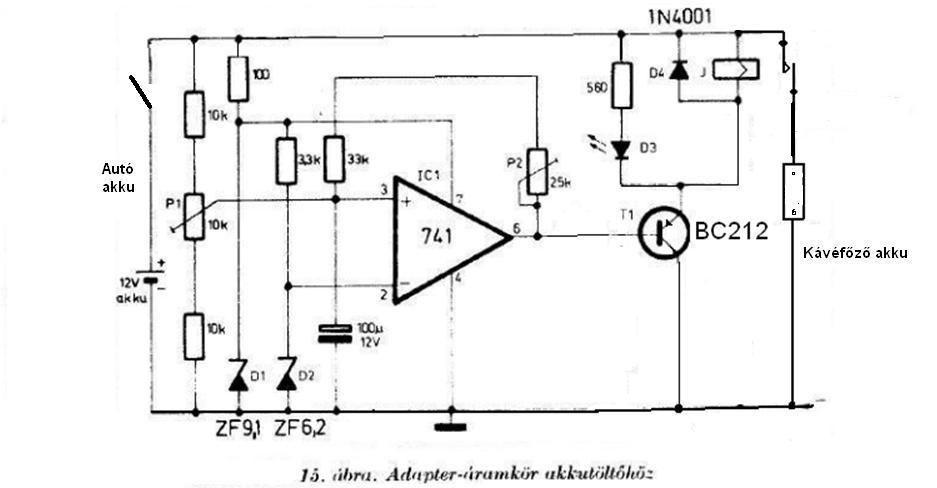

Létezik feszültségből 4ma -től 20mA-ig konvertáló kapcsolás, de csak otthon tudok utánanézni. Viszont ha autóban akarod alkalmazni, nem biztos, hogy jól fogja tűrni a rázkódást.

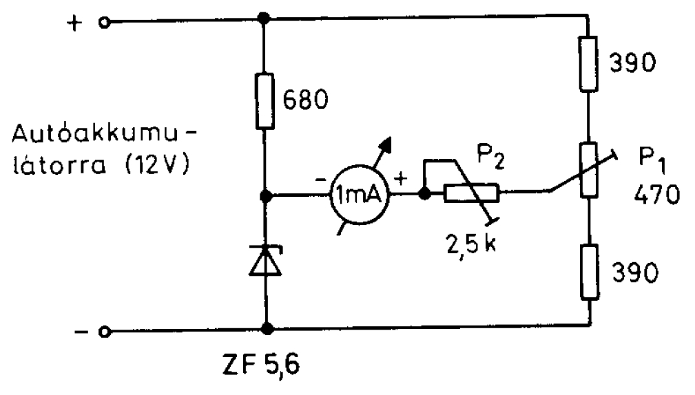

Rossz kép került betöltésre, tehát ha szétszedésnél kiderül, hogy megfelel a műszer érzékenysége, akkor ezt a kapcsolást használhatod.
A hozzászólás módosítva: Márc 7, 2013
Még ezt is 4-20mA forum nézd meg!

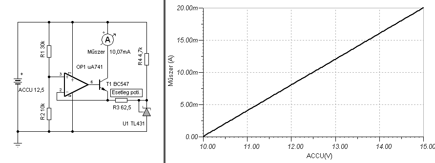

Hello! Tessék! Itt egy szerintem egyszerű, és komplett megoldás. üdv!
Üdvözöllek Proli 007! Köszönöm a rajzot, tényleg egyszerű,holnap elkészítem. Már más oldalakról ismerős vagy,sok értékes hozzászólás és segitség kapcsán. Még 2008-ból is találkoztam kapcs. rajzaiddal, érthető magyarázat kiséretében.
Üdv,jó éjt: laszlo

Hello hg6dab! Ezt a kapcsolást már több helyen láttam, azt hiszem legrégebben még az egykori ezermesterben. Valamikor volt Dácia kombimban ford.számmérő és ennek az alapműszerét egészitettem ki volmérő funkcióval. Természetesen más alkatrész adatokkal.
Sajnos az akkori feljegyzésem már nincs meg,mert igyekeztem megszabadulni a Dáciától . Köszönöm Neked is a segitséget! Üdv: laszlo |
