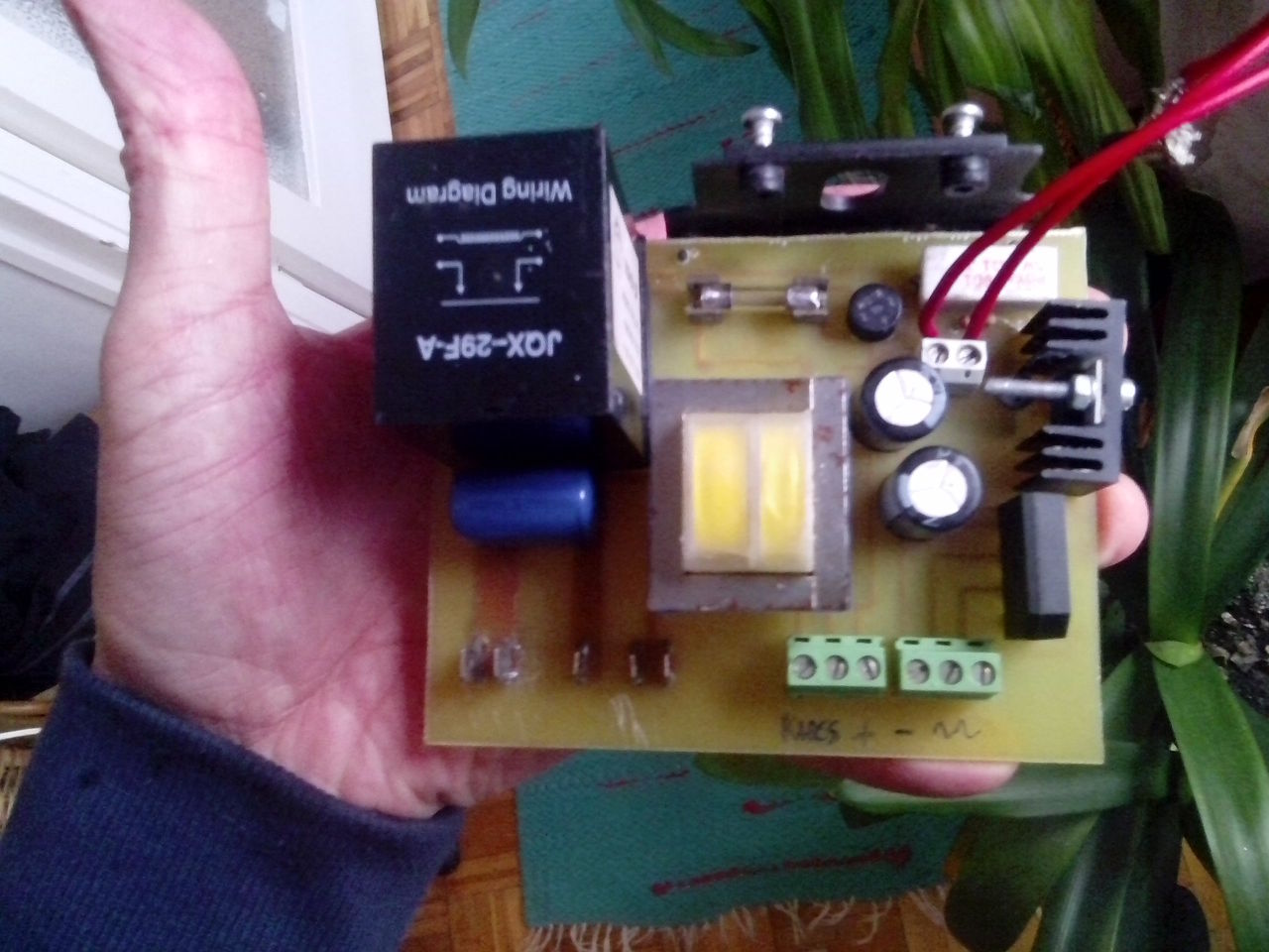

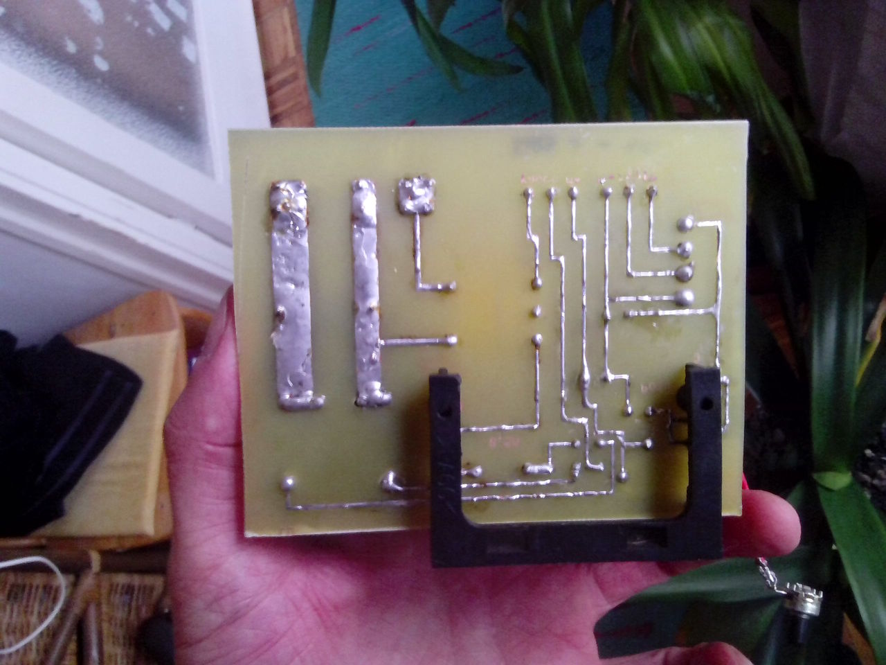

(#) nimrod79 válasza Graf Spee hozzászólására (») Jan 16, 2016 /
Képpek a vezérlőről

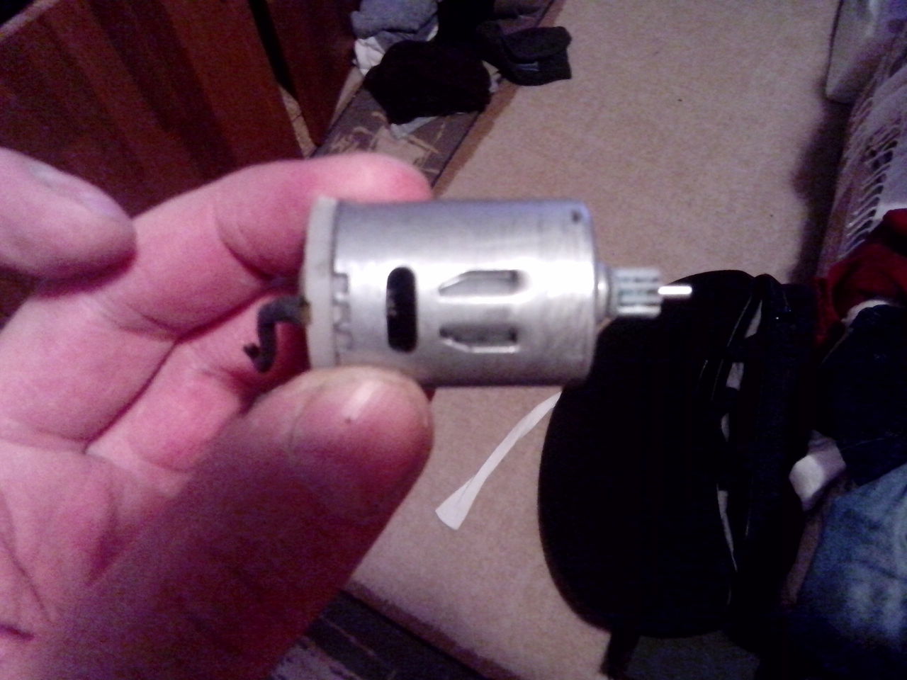

(#) nimrod79 hozzászólása Jan 16, 2016 /
kép a motorról
(#) Phile80 válasza nimrod79 hozzászólására (») Jan 16, 2016 /
Elnézést hogy közbeszólok, de én óva intenék mindenkit az ilyen jellegű vezérléstől. Már a 80-as évek közepén is pwm szabályozású vezérléseket használtak co gépekben, ami tartja nyomatékot alacsony fordulatszámon is.
(#) nimrod79 válasza Phile80 hozzászólására (») Jan 16, 2016 /
Tudom de nekem az én 20 ft hegesztőmbe ez maximimálisan megfelel.
Ha lesz rá pénzem akko úgy is veszek egy komolyabb hegesztőt.
A mostani hegesztőmön az előtoló mehanika is nevetséges.
Egy fém tengely egy műanyag házban forog, és a tengelynek is csak az egyik fele van megtámasztva.
A másik fele a tengelynek aho nincs megtámastva, na azon van a huzal vezető görgő.
Játéki....
