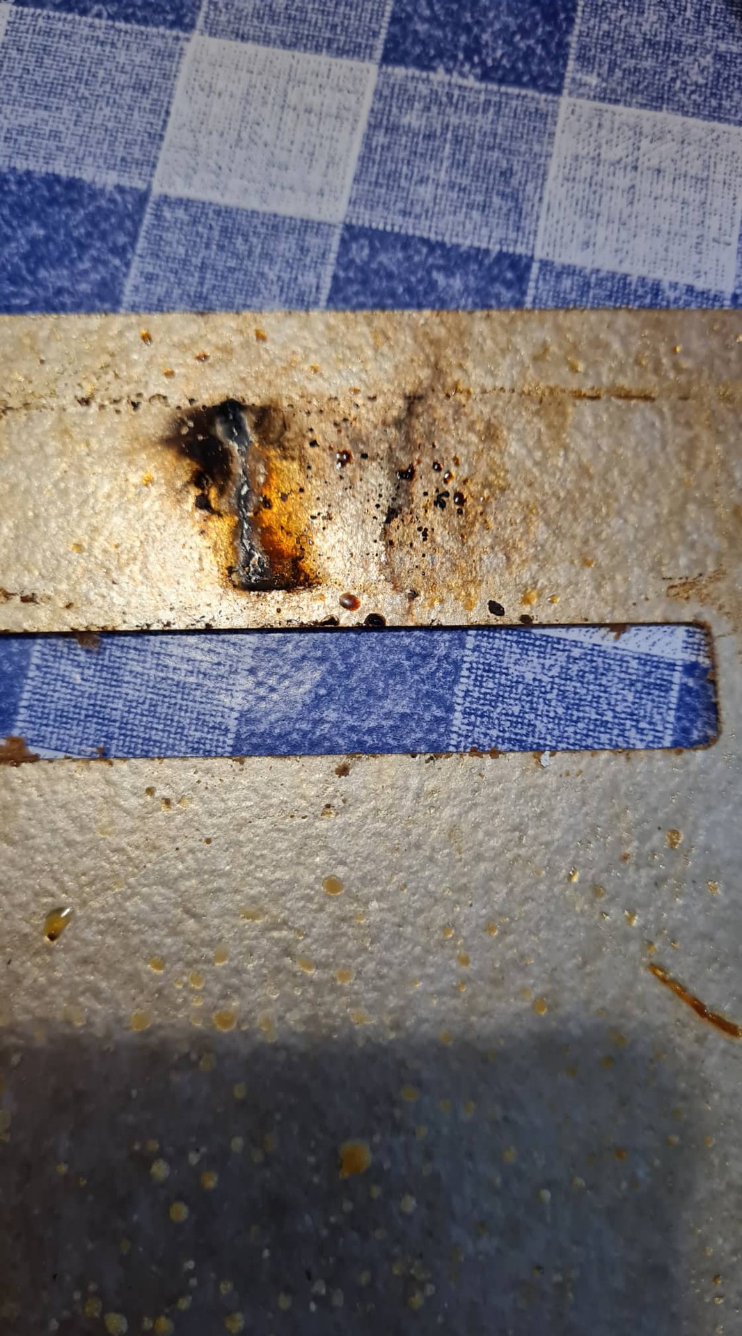

Ez így kuka lehet már? A csillám ma bedurrogott, és látszik kis égés nyom a magnetron végén. Gondolom a csillám miatt égett meg.

Szia! Az antennából mennyi maradt meg?

(#) Pixi válasza kadarist hozzászólására (») Okt 27, 2022 /
Az antenna az a henger ami megégett? Mert azon ennyi az össz sérülés. Közben csillám nèlkül próbáltuk, és működik. Vettem bele új csillámot, csak ki kell vágni formára.
(#) kadarist válasza Pixi hozzászólására (») Okt 27, 2022 /
Akkor ennyi, csillámcsere és kész.

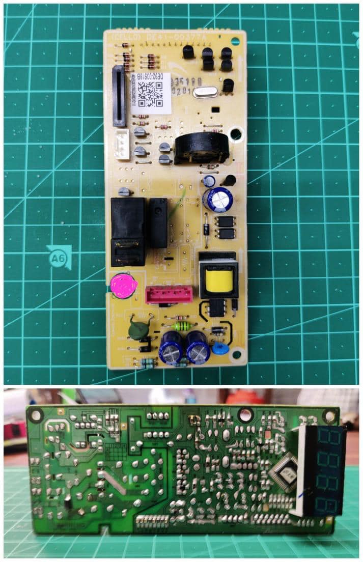

Egy Samsung digitális mikrohullámú sütő vezérlő panelom úgy nézz ki meghibásodott, a jelenség, csukott ajtónál folyamatosan megy a ventilátor, világítás, de mellette tudom állítani a szükséges beállításokat sütéshez, melegítéshez. (teljesítmény, órabeállítás stb..)
A vezérlő panel SMS3L a típusa. Van esetleg valakinek tapasztalata mit érdemes megnézni rajta ami folyamatos kapcsolást ad világításnak, ventinlátornak, magtenornak.
(#) Imi68 válasza chipi hozzászólására (») Nov 4, 2022 /
Szia! Első körben a relét és az őt kapcsoló tranzisztort ellenőrizd.
