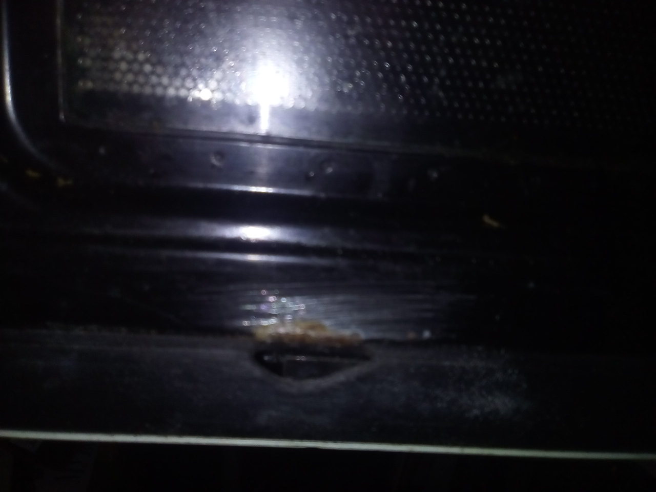

(#) péter71 hozzászólása Máj 11, 2017 /

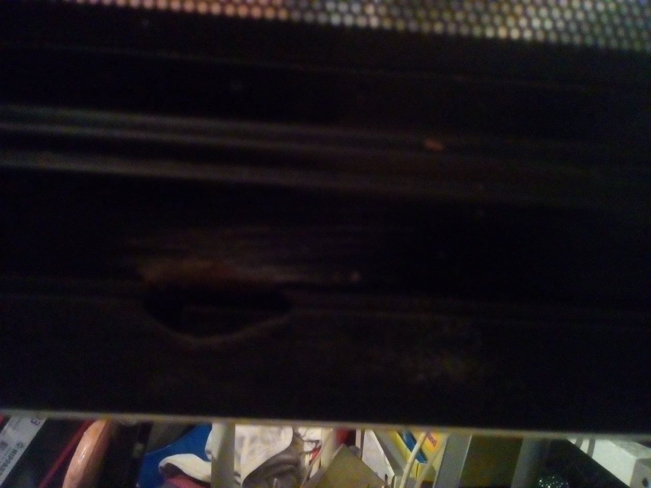

(#) Szilvi1 hozzászólása Jún 12, 2017 /
Sziasztok(!)
Tudnátok ajánlani egy olcsó festéket, amivel a mikró tányér alatt futó görgök által kidörzsölt, és rozsdásodó részt letudnám festeni.
Gondolom nem használható itt bármilyen típus.
A hozzászólás módosítva: Jún 12, 2017
(#) mindenes válasza Szilvi1 hozzászólására (») Jún 12, 2017 /
Szia! Trinát zománc , évek óta ezt használom.
(#) Szilvi1 válasza mindenes hozzászólására (») Jún 12, 2017 /
Köszönöm a választ. Érdekes, hogy a rozsdás rész, és a zománcfesték is megfér a mikrohullámokkal. Vajon mi a magyarázata? Ha villa, kanál, vagy egy lábas lenne betéve, akkor szikrázik a mikro.
