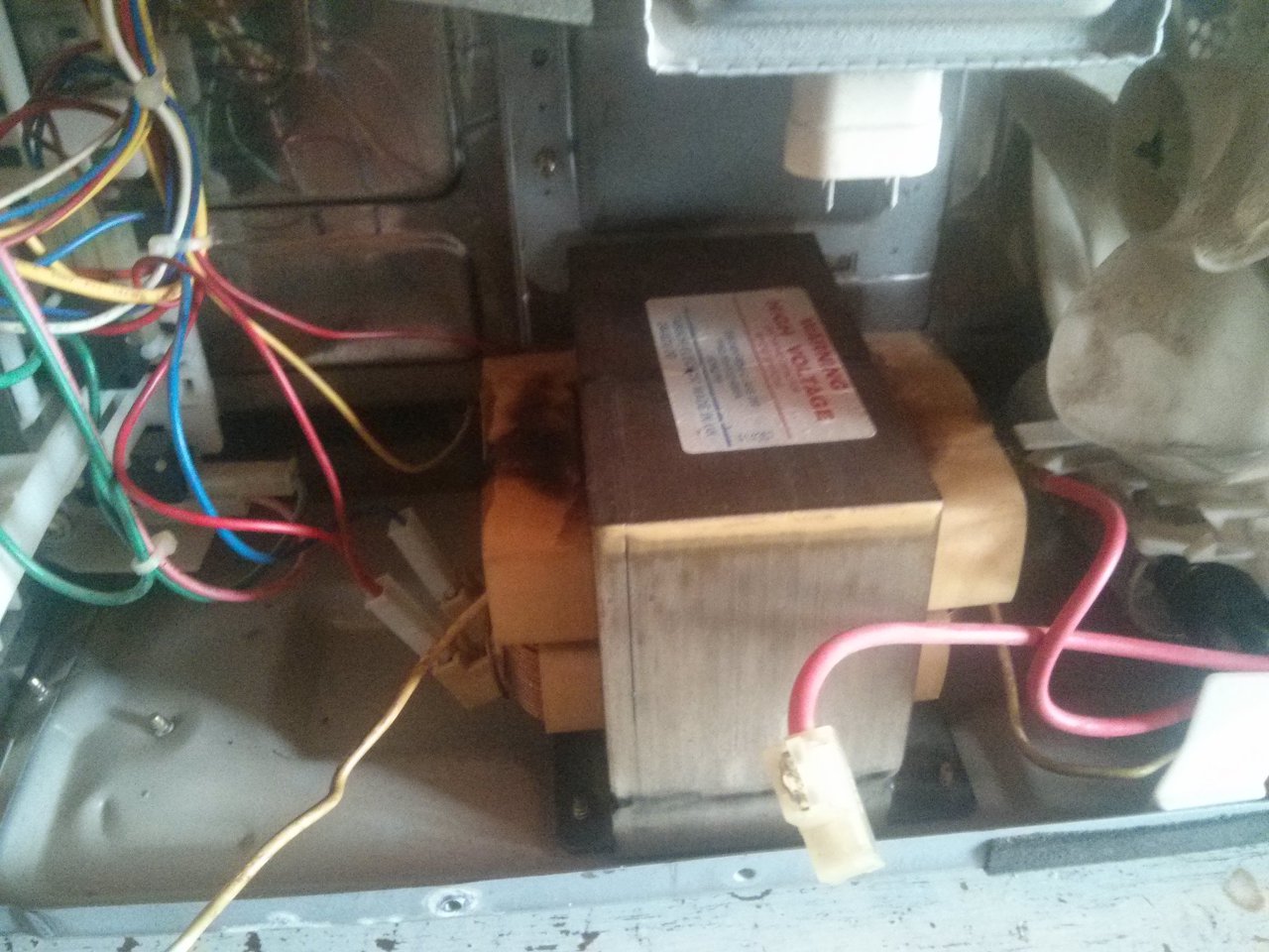

Futó kérdésem lenne.
Adott egy régi Belling mikró.
Grill és légkeveréses sütés megy rajta, de a nagyfesz körrel lehet valami gáz. Előző tulajtól annyit tudok, hogy füst szagot éreztek lenyomták a hosszabbítót azóta be se kapcsolták.
Szétszedve a trafón egy furcsa égés szerű nyomot találtam de mint kiderült valami fekete trutyis megfolyás volt rajta ránézésre a tekercsnek ott semmi baja (A tekercsen volt óvatosan lepucoltam róla.).
Amikor a grill részt a nagyfesz trafó nélkül kipróbáltam volt egy kis füst szag ahogy égett ki a zsír a kvarcszálak közül.
Lehet, hogy jó a trafó is csak azt érezték? Bár az a fekete folyás szerű (mintha égett kemény zsír lenne) dolog idegesít. Lehet gond abból ha össze rakom és kipróbálom úgy?

(#) zolika60 válasza Near hozzászólására (») Jún 16, 2017 /
Bármilyen hasonló trafó jó. Nem a grill részből került rá az égett trutyi? Próbáld ki, nem vesztesz vele semmit.

No össze raktam. Pár másodperc után kinyomta a fő biztosítékát. Az, hogy a magnetron elindult-e nem tudom, de valami istentelenül hangosan búgott a trafó.
Összerakás előtt multiméterrel kerestem zárlatot de nem találtam így valószínűleg tényleg a trafó halott (Remélem bár égett szaga nem volt de a víz se lett ennyi idő alatt meleg).
A magnetron mondjuk 20% teljesítményre volt állítva.
Köszönöm a segítséget.

Készítettem két képet a trafóról. Ahol a fekete folt látszik ott volt a megfojás a tekercs és a szigetelő között.
A kondi állapota mérésre jó. 1,05µF mérésre 1,057uF. De gondolom ennyi idő után érdemes lehet cserélni.
(#) steelbird válasza Near hozzászólására (») Jún 17, 2017 /
Ha lehúzott szekunder oldali csatlakozókkal is leveri a hálózati biztosítékot, akkor menetzárlatos a trafó. Ha úgy megy rendesen, akkor pedig a szekunder körben zárlatos valami.

(#) zolika60 válasza Near hozzászólására (») Jún 17, 2017 /
Eléggé zárlatosnak néz ki a trafó. A kismegszakító jó ötlet.

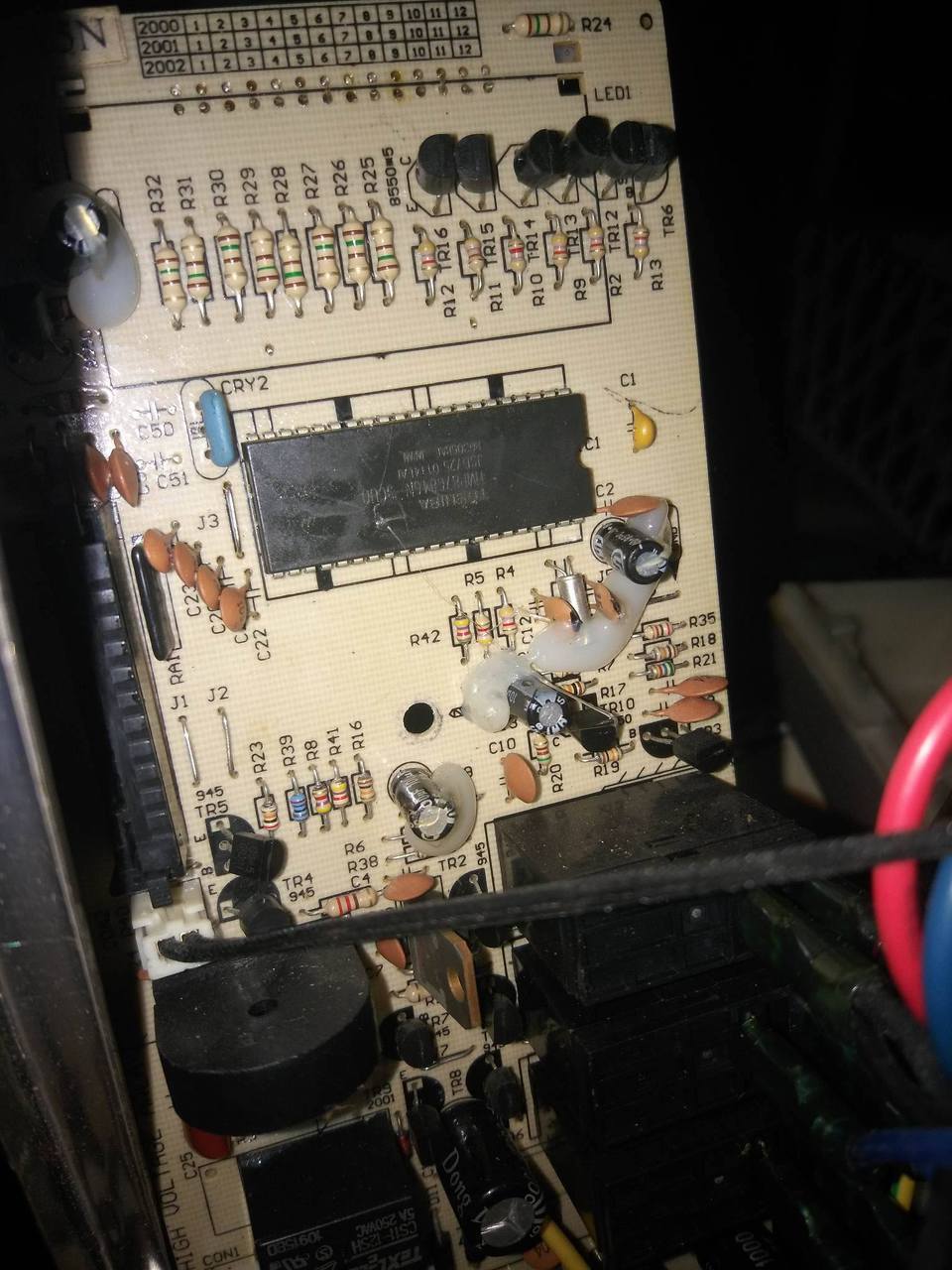

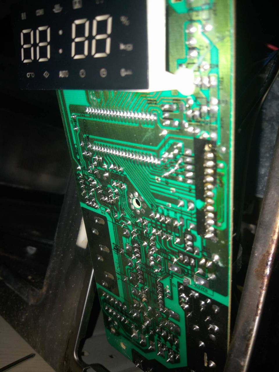

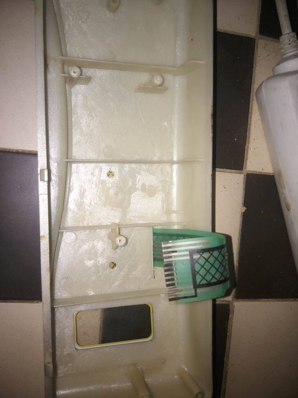

(#) Szilvi1 hozzászólása Jún 21, 2017 4 /
Érdeklődnék hozzátudna-e valaki szólni egy Schneider (Panasonic belső) mikró kezelhetetlenségéhez. A mikrósütő elején a táblafólia egyes elemei nem érzékelnek, nem reagálnak. Megkérném az okostojásokat akik semmihez nem értenek csak kötözködni akarnak, keressenek máshol rá módot. A fényképeket mellékeltem.
