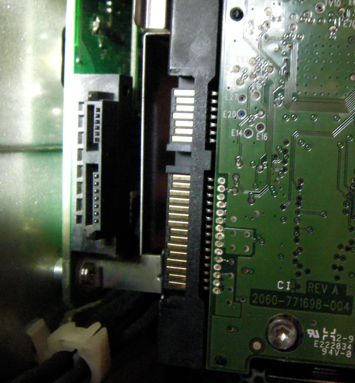

(#) Inhouse válasza bbb hozzászólására (») Jan 7, 2017 /
Köszönöm. Érdekes, így már tényleg látom, hogy hol a difi, elsőre nem tűnt fel.
(#) lelkes amatőr válasza Inhouse hozzászólására (») Jan 7, 2017 /
Itt egy kép a gépemről, mellette egy 5.25-ös HDD. Látszik a különbség.
(#) Inhouse válasza lelkes amatőr hozzászólására (») Jan 7, 2017 /
Köszi. Így meg aztán végképp. De mi értelme? Nagyon úgy néz ki a sima is elférne...ezek a mérnökök, ehhh.
Az egész lényege, hogy NE neked legyen jó hanem a gyártónak-kereskedelemnek.

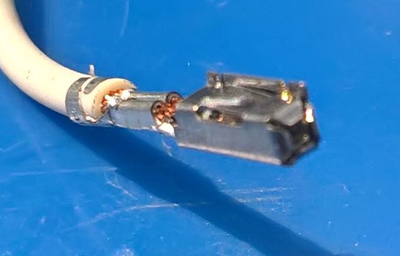

(#) pikta hozzászólása Ápr 30, 2017 /

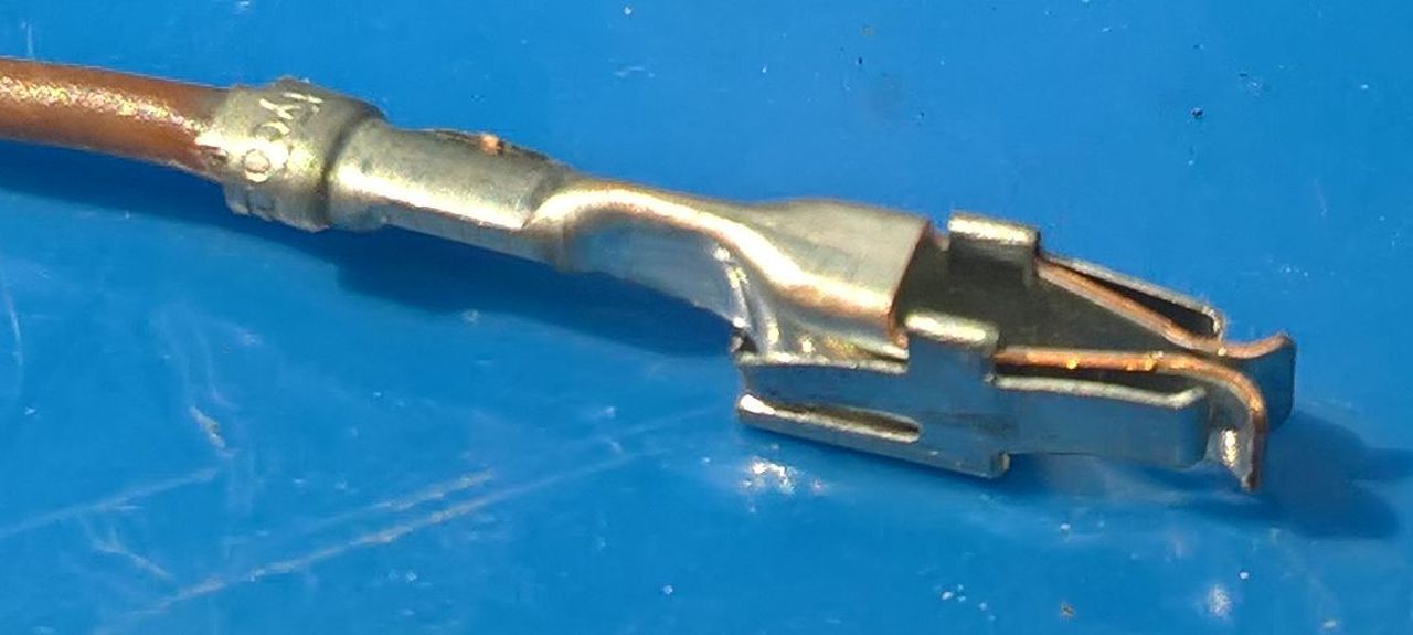

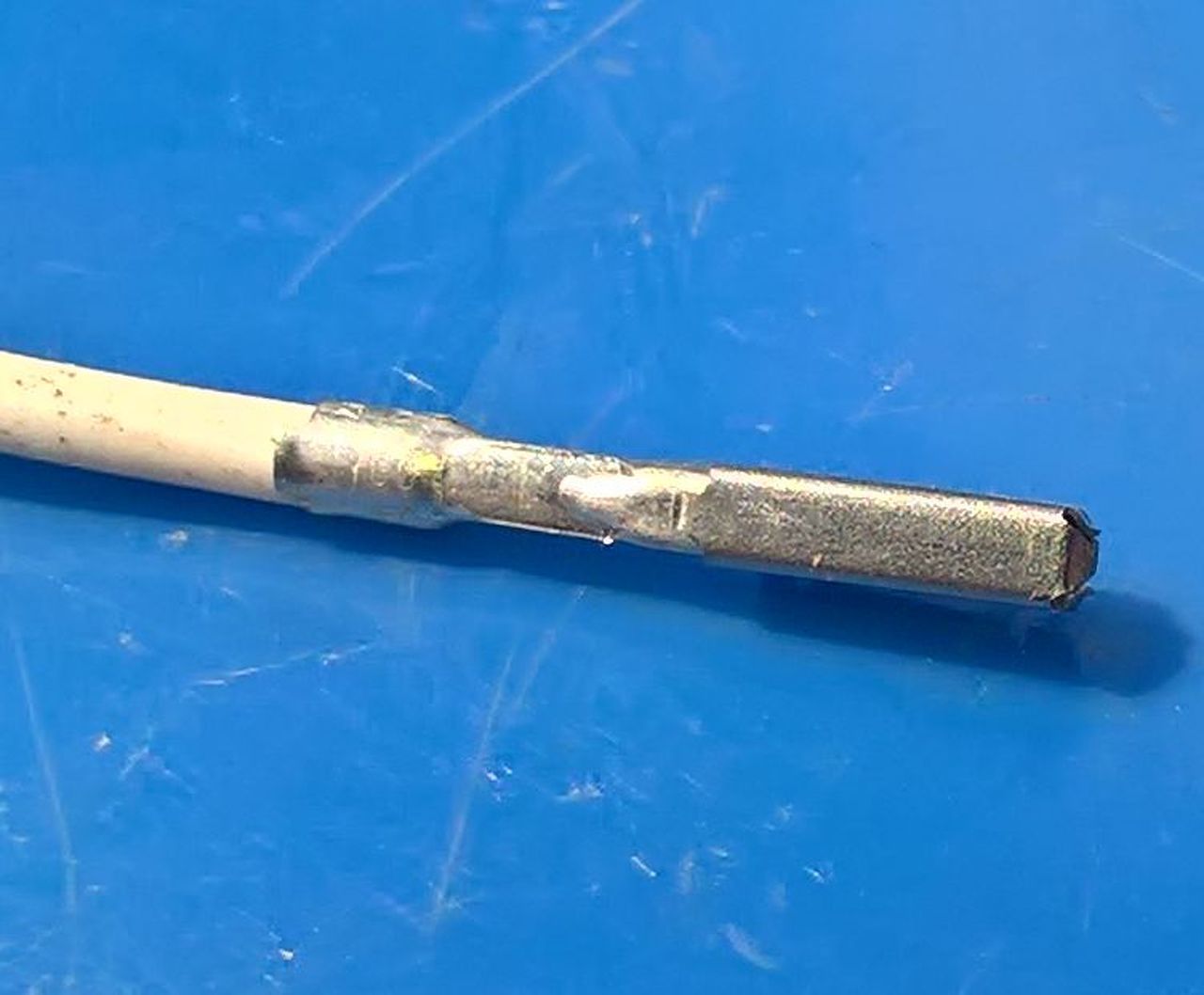

Tudnátok nekem infót adni a képeken látható csatlakozó sarukról? Típus, hol szerezhető be, illetve ár? A barna 0,75 vezetékesen két oldalon van biztosító, a fehér 0,5 vezetékesen felül egy.
(#) zolika60 válasza pikta hozzászólására (») Ápr 30, 2017 /
A nevét és a típusát nem tudom, de itt kapsz ilyeneket.

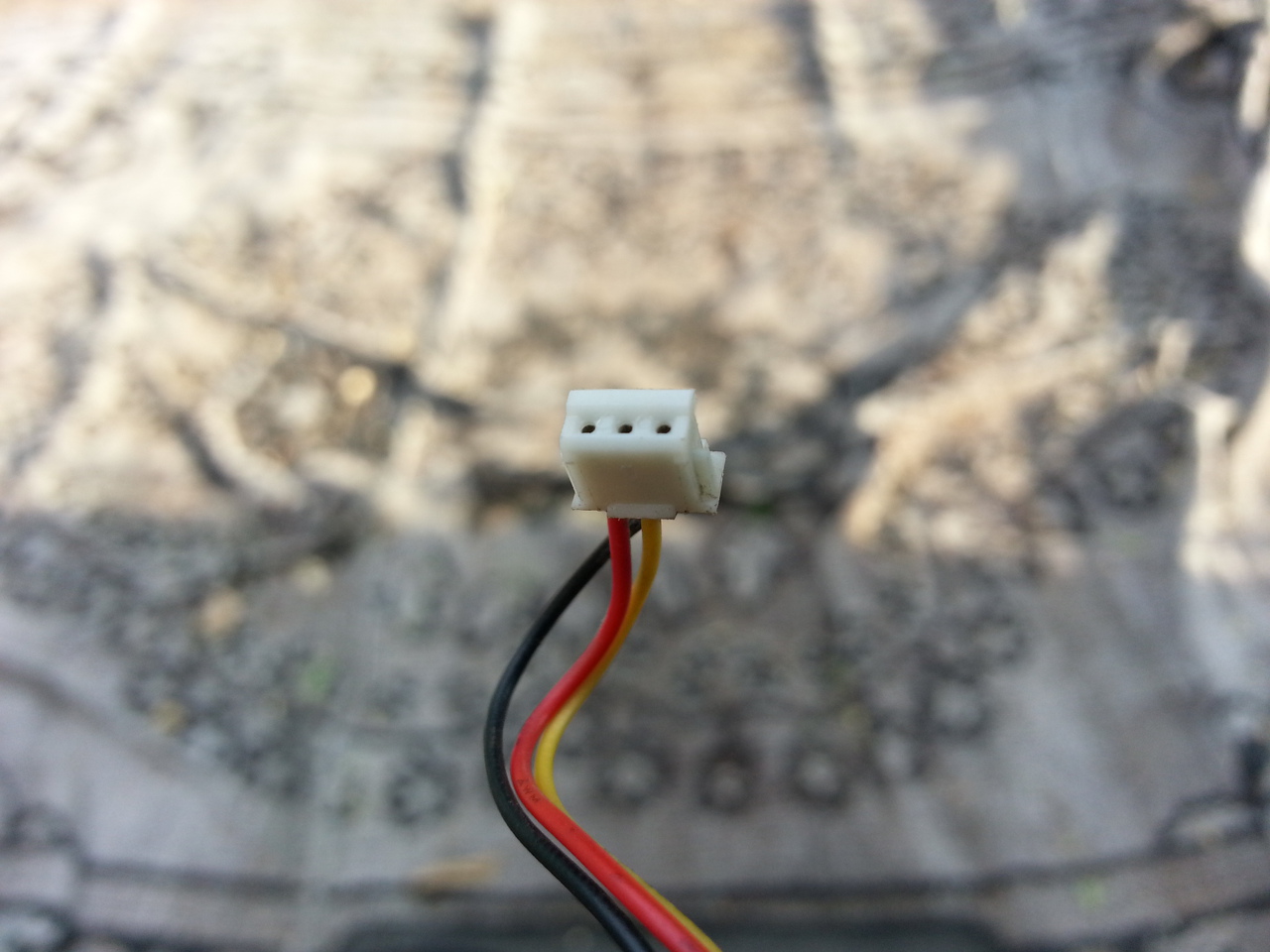

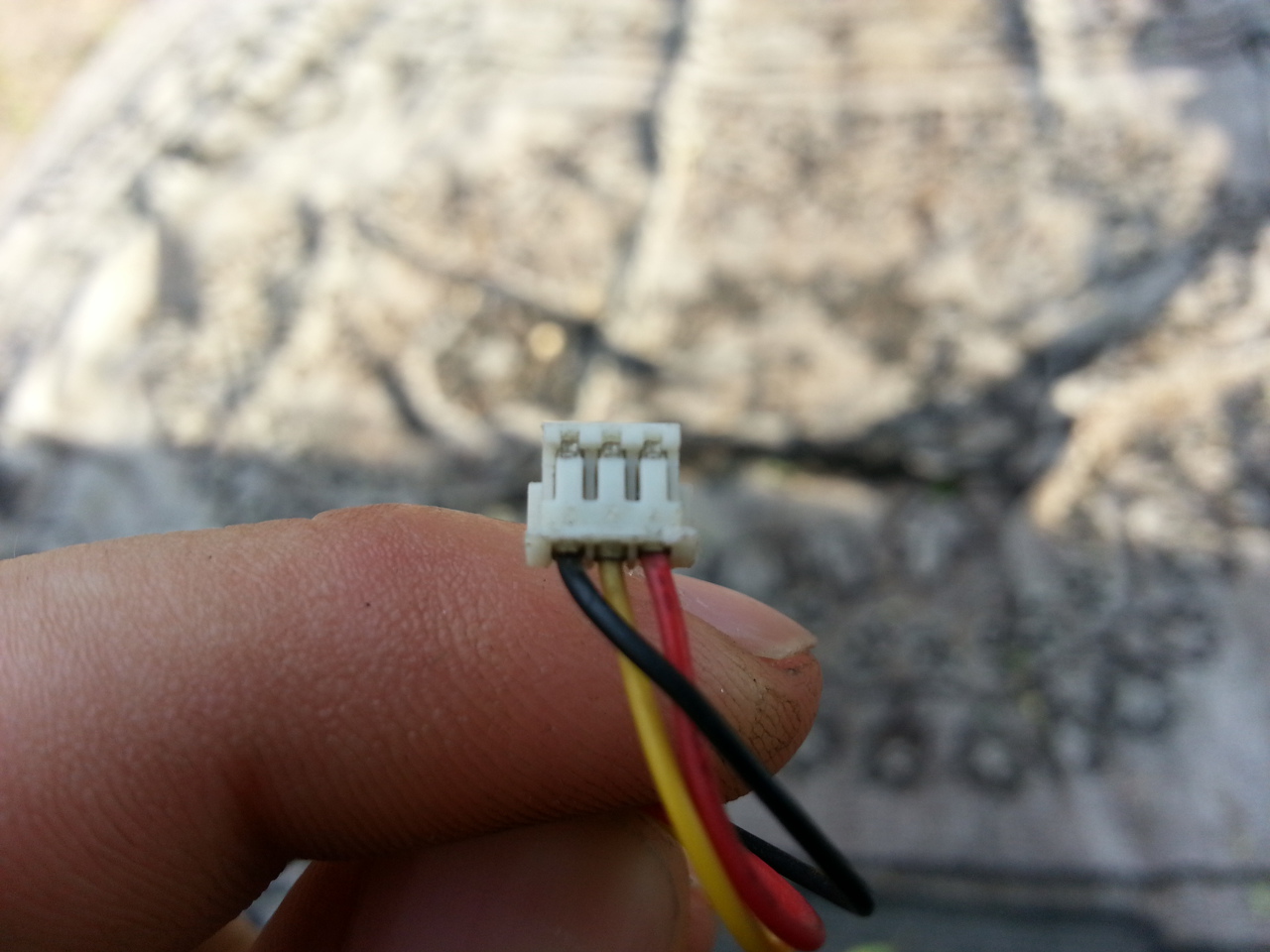

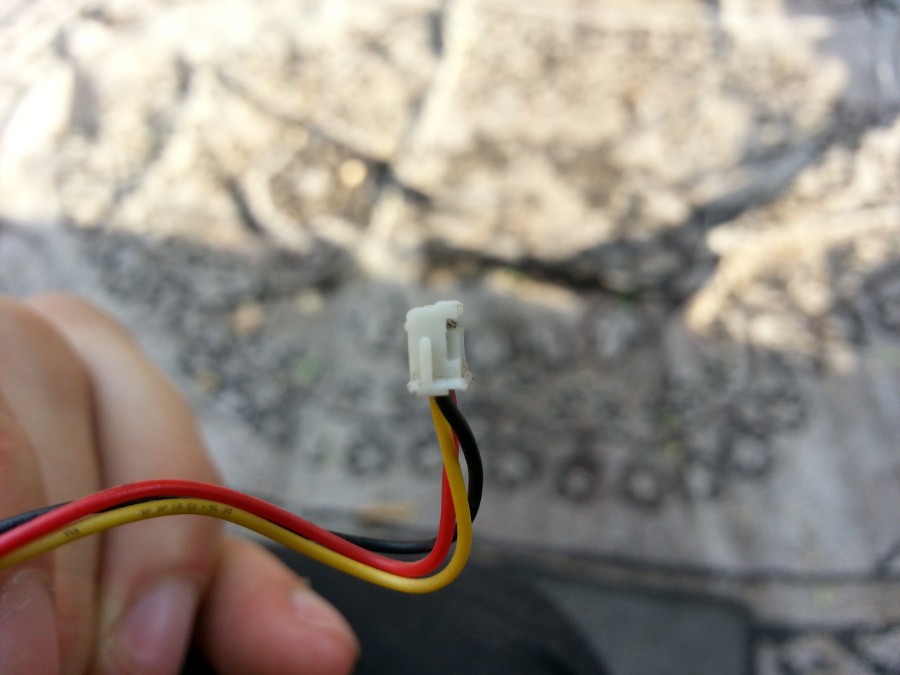

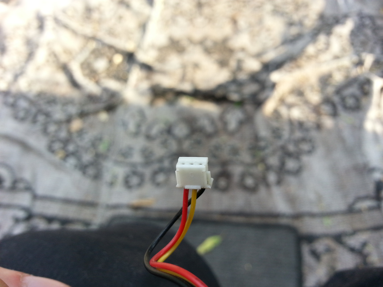

Lenne nekem is egy amatőr csatlakozó kérdésem. Egy Hálózati adattárolóban szeretném ezt a pici
4 cm átmérőjű ventillátort lecserélni egy nagyobb 12 cm átmérőjűre. viszont nem szeretném levágni a kicsiről a csatlakozót, hanem szeretnék venni egyet, hogy a nagyra rá tudjam rakni, de egyelőre nem találtam a neten, csak hasonlót, de az nagyobb. Ennek a csatlakozónak a méretei
6 mm hosszú
2 mm széles
5 mm magas
(#) Massawa válasza Hiroshi hozzászólására (») Jún 12, 2017 /
Nem látni a lényeget a fényképeken.
Az egyik tipus a JST XM csati a másik hasonlo méretü tipus az EH. Pontosan ellenkezöen vannak a kulcsok rajtuk - amit nem látni a te képeden - a foglalaton jobban látszik, hogy hol vannak. Modellboltban vagy jobb elektronikai boltban a LiPo balancerekhez árulják.
Az XM csatinak a hosszabbi oldalán van a két kulcs, az EH - nak meg a két rövidebbik oldalán van a zár. ( de van egy sereg hasonlo tipus igy nem biztos, hogy XM vagy EH, csak azok a leggyakoribbak.
A hozzászólás módosítva: Jún 12, 2017

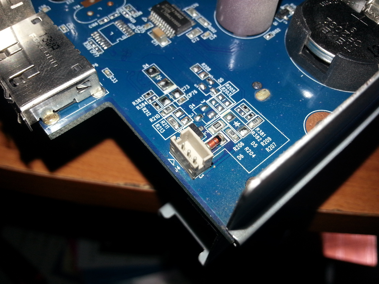

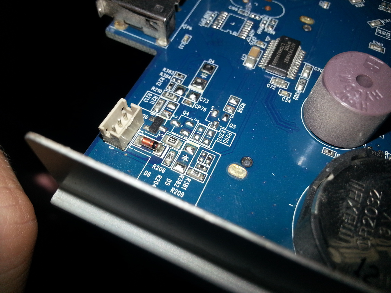

(#) Hiroshi válasza Massawa hozzászólására (») Jún 13, 2017 /
Az elmondásod szerint ez akkor egy JST EH 3 pines csati lehet, de azért mellékeltem a foglalatról is képeket, hátha mégis más lenne
(#) Massawa válasza Hiroshi hozzászólására (») Jún 13, 2017 /
Én is ugy nézem, higy ez egy EH tipus ( a rövidebbik oldalakon vannak a zárak).
Köszönöm a válaszodat

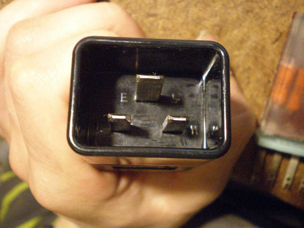

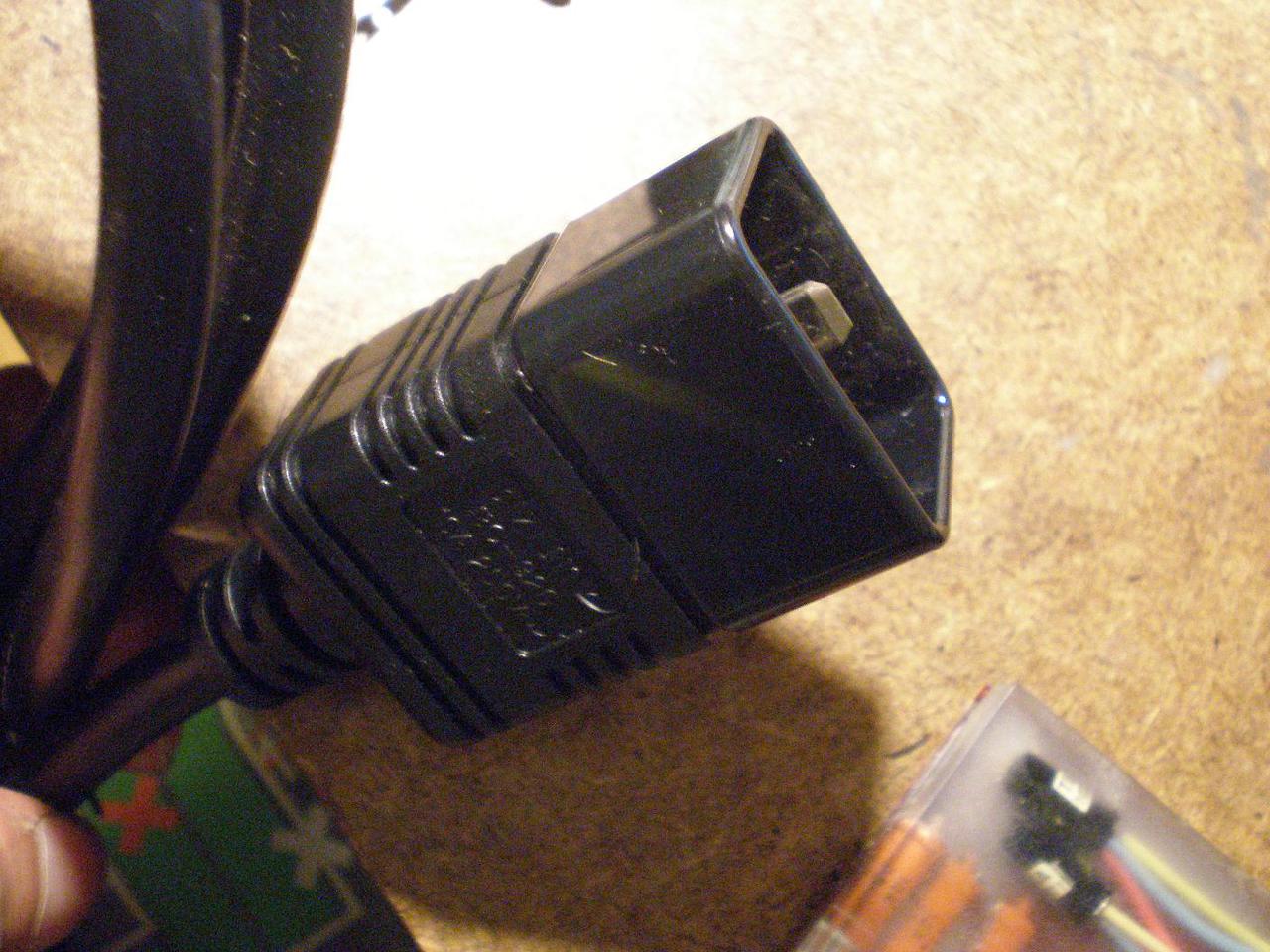

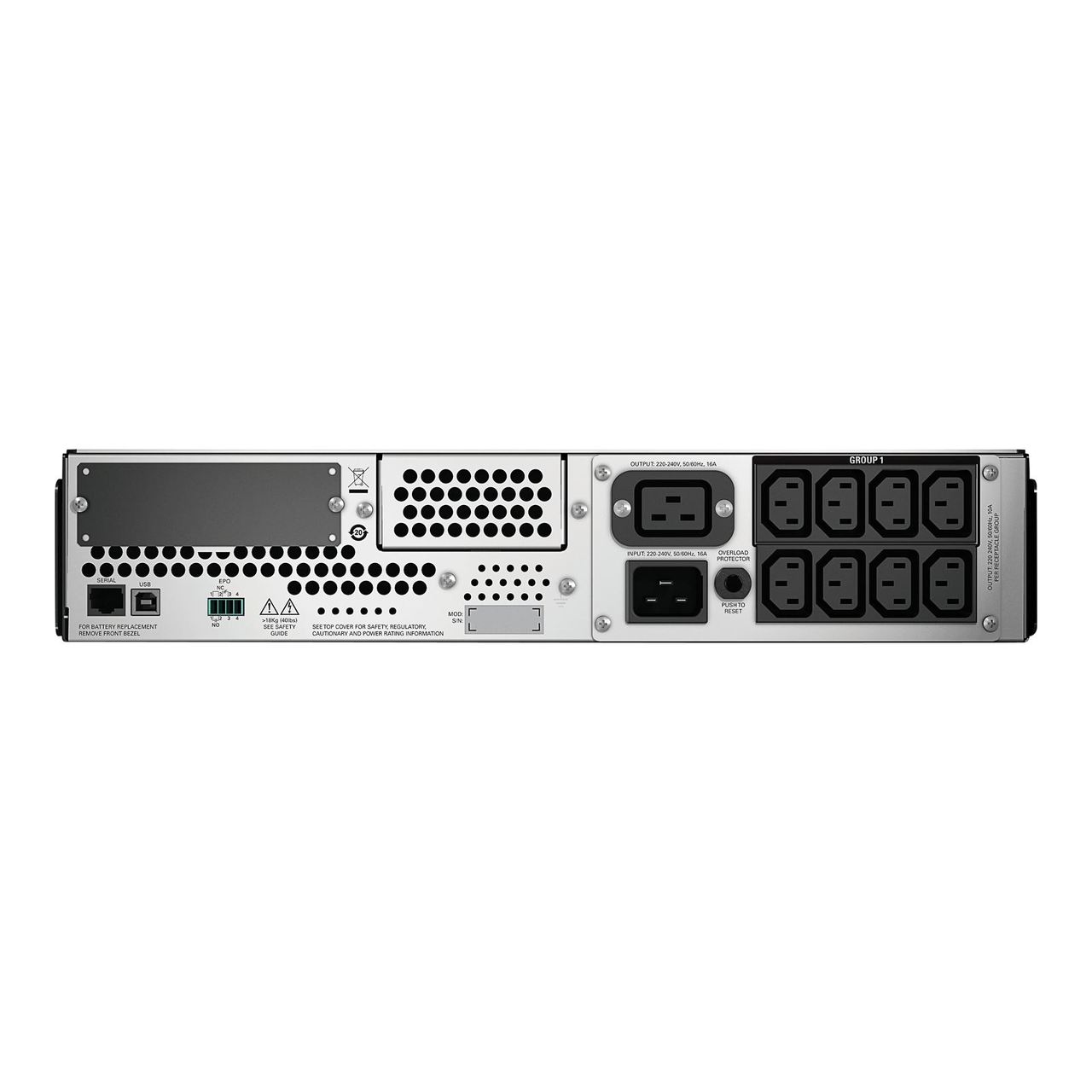

A mellékelt hálózati csatlakozó dugót hol használják? Ezzel a típussal nem találkoztam. Egy számítógép hálózati tápkábelén van, a másik vége hagyományos tápcsatlakozóval van szerelve.
Ilyesmi kábel mint ez, csak a bal oldali helyett a mellékelt van rászerelve.
(#) Bakman válasza elektroncso hozzászólására (») Jún 22, 2017 /
Általában nagyobb szünetmentes tápegységeknél a bejövő oldalon, ahol várhatóan több áramot is fogyaszt, mint amennyit a linkelt csatlakozó elbírna. A képen dugó szerepel, lehet ilyen kimenete is a tápegységnek.
(#) bbb válasza elektroncso hozzászólására (») Jún 22, 2017 /
Komolyabb teljesítményű szünetmenteseknek van ilyen csatlakozója.
(#) elektroncso válasza Bakman hozzászólására (») Jún 22, 2017 /
Köszönöm mindkettőtöknek!
Még nem találkoztam ilyennel. Akkor ezért kerestem hiába a csatlakozó típusát a neten a világ országainak konnektorai között.

U.i.: Így hogy tudom hol használják pár másodperc alatt megtaláltam "UPS connector" keresőszavakkal.

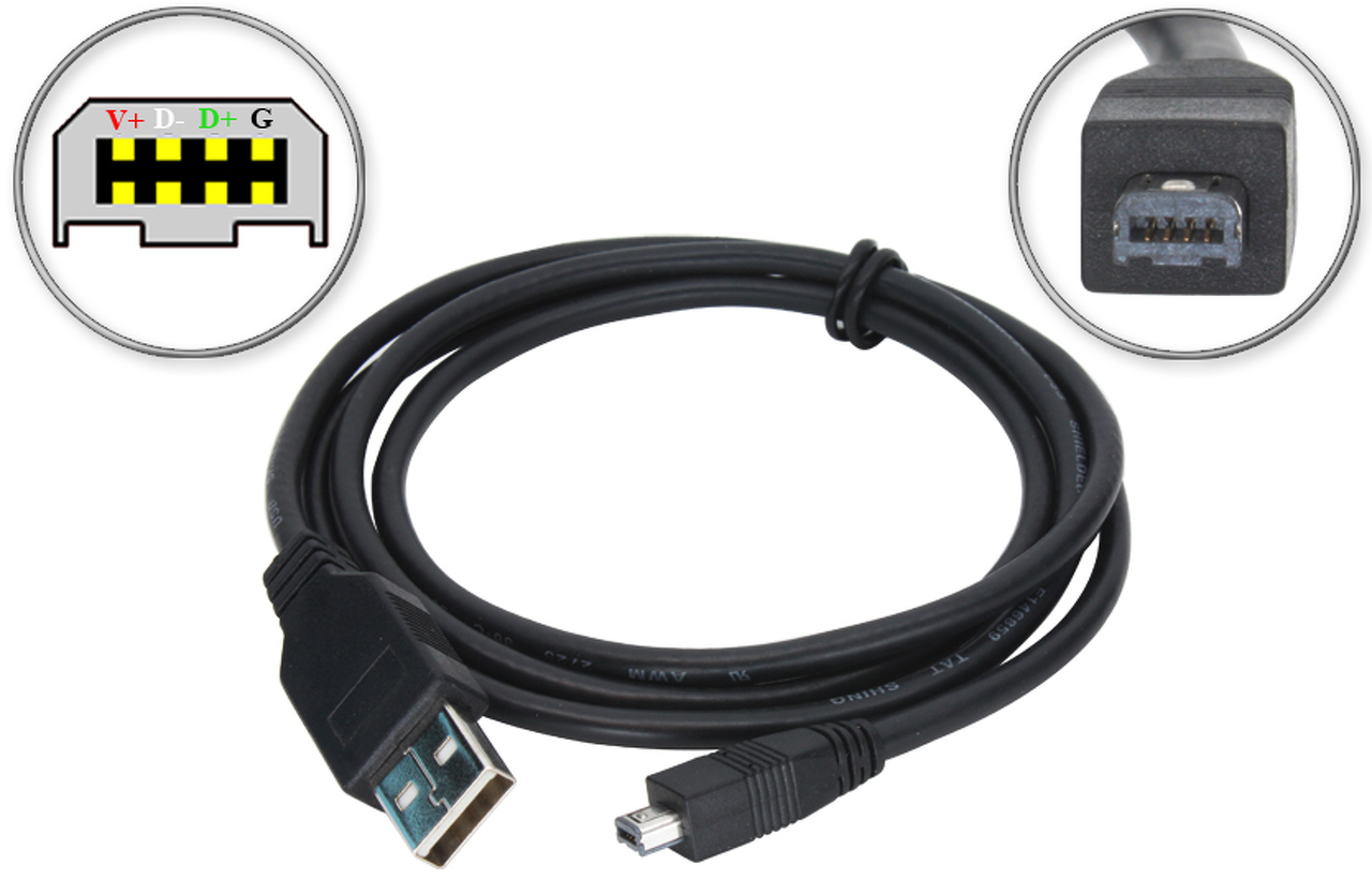

(#) bitmixer hozzászólása Szept 27, 2017 /

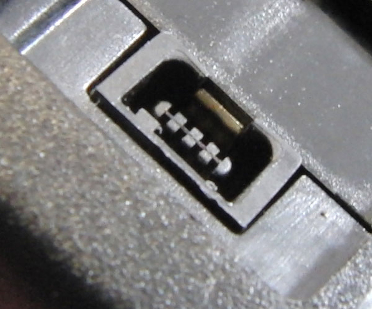

Kezembe került egy pici helikopter kamerája, amelyen ilyen nem szabványos, 8 pólusú
mini aljzat van. Számomra teljesen ismeretlen ez a kivitel, de hátha valaki
tudja, hogy hol lehetne hozzá dugót, vagy olyan kábelt szerezni, mint a másik képen.
Kösz, üdv.

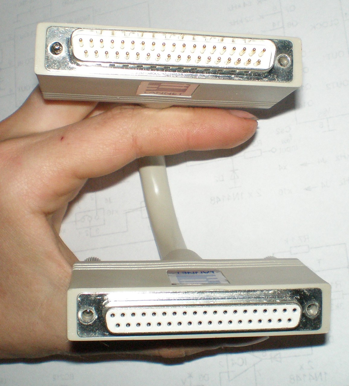

(#) elektroncso hozzászólása Máj 3, 2018 /

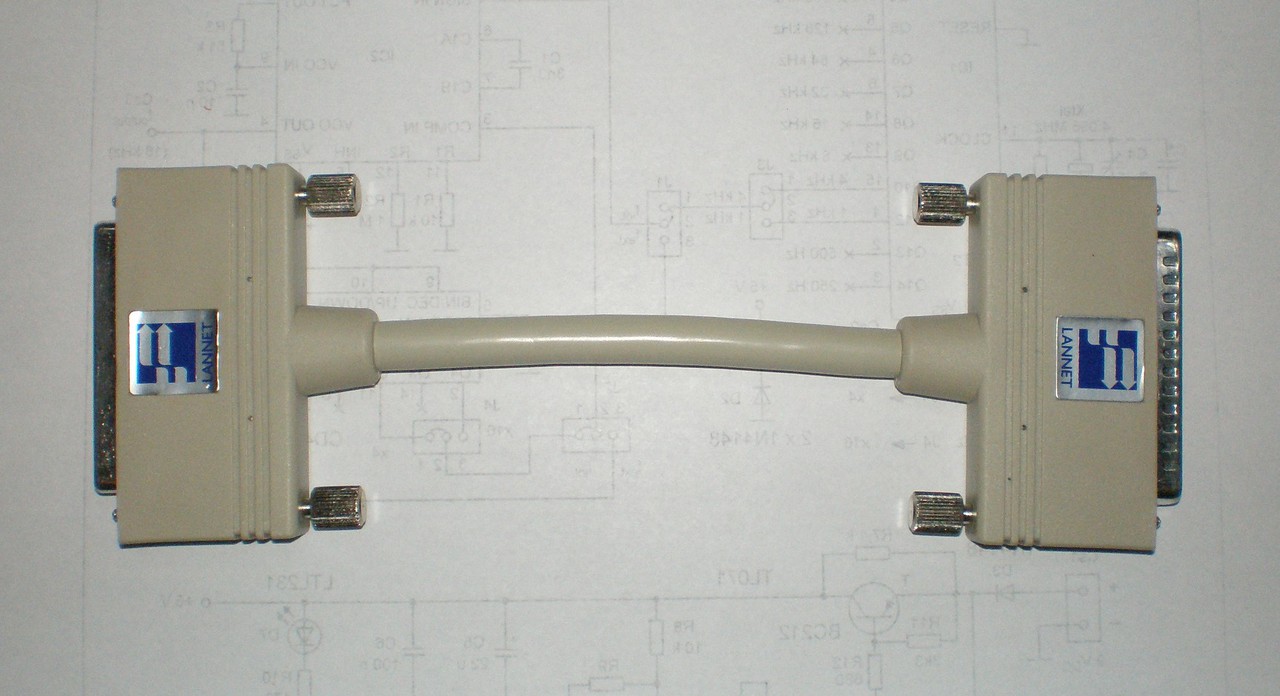

A mellékelt kábel és csatlakozó vajon hol szolgálhatott, milyen célra gyárthatták? A két csatlakozó közötti kábel 10cm és a két csatlakozó 37 pines.A számítástechnikához azon belül is az internethez (szerverekhez vagy valami hasonló) lesz köze, de nem tudom micsoda.
(#) Massawa válasza elektroncso hozzászólására (») Máj 3, 2018 /
Sok helyen voltak ilyen átkötések az egyes egységek között - modern mozdonyoktol kezdve rengeteg studioban, meg technologia központokban ( telefonközpontok stb).
Odahaza nekem is kellett 2 ilyen átkötés.
(#) Gafly válasza elektroncso hozzászólására (») Máj 3, 2018 /
Toldó
(#) otvenkilenc válasza elektroncso hozzászólására (») Máj 4, 2018 /
Az scsii kábelek is ilyenek.
(#) elektroncso válasza otvenkilenc hozzászólására (») Máj 4, 2018 /
Nekem is az SCSII kábel jutott az eszembe, de abból nem láttam 37 pineset.
(#) elektroncso válasza Massawa hozzászólására (») Máj 4, 2018 /
Ez elképzelhető. Na majd ha egyszer ilyen feladatra lesz szükségem akkor már van is itthon. Majd azért azt kicsipogom, hogy minden pin össze van-e kötve és ha igen akkor a saját párjával-e.
(#) Massawa válasza elektroncso hozzászólására (») Máj 4, 2018 /
Általában igen, egyetlen kivétel, amivel eddig összefutottam, az az ütödött VGA kábel ahol 1 pin ki van hagyva (gyárilag). Erre is teljesen véletlenül jöttem rá, mert volt egy berendezésünk, amiben szintén 15 pines Dsub csati volt (azonos a VGA-val) és a cégünk jo drágán árulta az összekötö kábeleket - igy a vevök bevásároltak a VGA kábelekböl, azután reklamáltak, hogy nem megy a szerkezet. Akkor derült ki a turpisság, hogy nincs összekötve egy pin.
