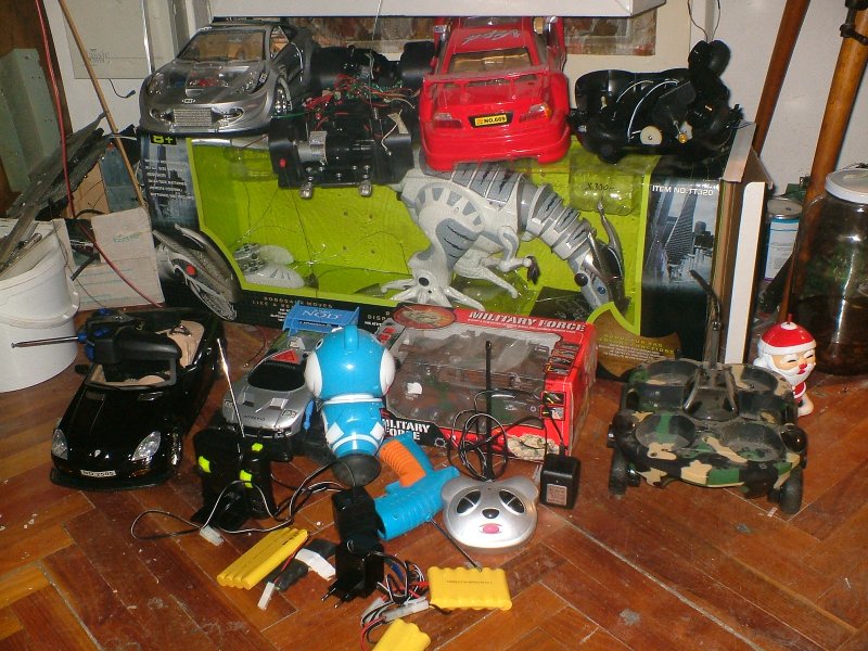

Most tettem szert pár dologra, dobozos sérült játékok. Már nekiálltam a bontásnak , sok led és egyéb apróság van bennük.
