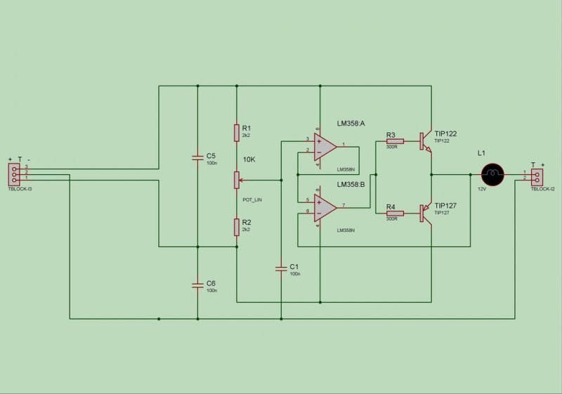

(#) thecyrus válasza Massawa hozzászólására (») Dec 28, 2009 /
Köszönöm! Nos kipróbáltam az izzós verziót a rövidzárra! Az ic le is dopta a tetejét! Mi lehetett a baj? pont úgy csináltam ahogy mondtad!

(#) Saggitarius válasza thecyrus hozzászólására (») Dec 28, 2009 /
Szia,
Visszaolvasgatva a feltett kerdesedre, megakadt a szemem az eredeti felvetesed kapcs rajzan, es sztem hibas. A C5 nem dobta el magat? Mivel az also ag a 0, azaz a bemeteti 1-es pont, mig a C5 felso pontja viszont a negativ ag es erre csatlakozik a kondi + fele.
Milyen lepteku modellvasutrol van szo? H0, TT vagy N? A legcelravezetobbnek tartanam az eredeti "gyari" megoldasokat. Nekem eloszor egy osregi volt, ami jaxley tarcsas volt, magneses tularamvedelemmel, az ujabb fajta pedig, ami jelenleg is megvan toroid rendszeru, szelenes egyeniranyitoval-akarcsak az elso verzio- es bimetallos rovidzarvedelemmel. Mas megoldast en se tartanek celszerunek, mivel a motorok indulaskor sokkal nagyobb aramot vesznek fel. En orzom meg a regi kedvenc TT-s, eredeti keletnemet keszletemet. Ezeknel csak az uj vontatomozdonyoknal okozhat kart a hirtelen iranyvaltas, mivel egy-ket kereket gumirozassal lattak el, ami igy kophat. -en is valtogattam hirtelen iranyt -

(#) thecyrus válasza Saggitarius hozzászólására (») Dec 28, 2009 /
Szia! A kondiknak semmi baja! szimpla kis 100n 50v kerámiák csak szűrés a feledatuk nincs a panelen elkó mert annak külön táp panelt csináltam!
Igaz amatőr vagyok, de egy soros kötés nem okoz problémát! Még!
Csatolom az sch-t igaz az izzó 20w 12 v szépen világított is rövidzárnál mégis dobott egy hátast az ic.

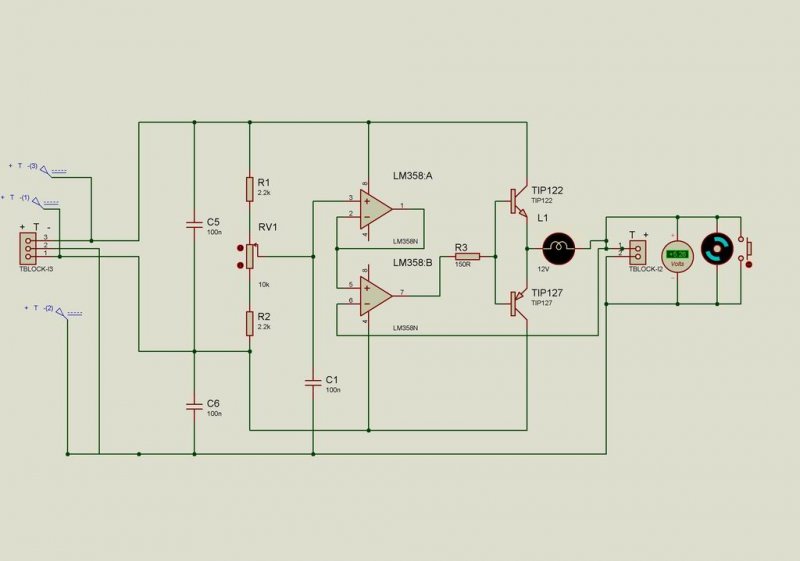

Csatolom a javítást! Így gondoltad?
Lehet hogy kicsit értetlen vagyok! Talán így gondolod?
(#) Saggitarius válasza Massawa hozzászólására (») Dec 28, 2009 /
Az ic valoban dobhat hatast ahogy irtad, DE nem csak ezert kell meretezett ellenallat, hanem ha belegondolsz a tranyok vezerlesere... mit is kap a bazis max sebessegeknel?
Megprobalok kiotleni valamit thecyrus rajzat tovabbfejlesztve.
Meg mindig nyitott a kerdes: mely modell lepteket hasznalja, mivel az osszefugg a terhelhetoseg kerdesevel.
Így gondolod?
(#) thecyrus válasza Massawa hozzászólására (») Dec 29, 2009 /
Szia! Nos kipróbáltam a szimulátoron a kapcsolást!
Elvileg jó, de az ic védelmében így sem vagyok biztos!
Szia! ISIS 7 Professional nevű progit használom mindenre!
Nem mertem még próbálni mert már csak 2 IC-m maradt a 10-ből!
Gondolkoztam valami túvezérlés védelmen is de nem találok semmit!

(#) pucuka válasza thecyrus hozzászólására (») Jan 1, 2010 /
Lehet, hogy túláramvédelemre gondolsz. Ez egyszerűen megoldható, tegyél sorba a kimenettel egy 12 V/15 W os izzót, ez a kimenő áramot kb. 1.25 A -re korlátozza, és jelzi is a zárlatot. Persze ekkora, vagy nagyobb áramot a szabályzókörödnek is tudni kell károsodás nélkül leadni.

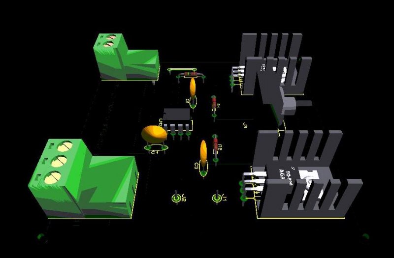

(#) thecyrus válasza pucuka hozzászólására (») Jan 2, 2010 /
Szia! Köszönöm! Kész a 9-es verzió!
a J1-J2 pontok az izzó helyét jelölik.
Holnap ha lesz egy kis időm leszitázom a nyákot.
2-3 kisseb mozdonyhoz jó lesz, talán egyszer csinálok egy nagyobbat Pl lm2576-ból egy kapcs.üzeműt.
Köszönöm mindenkinek az eddigi segítségét!
