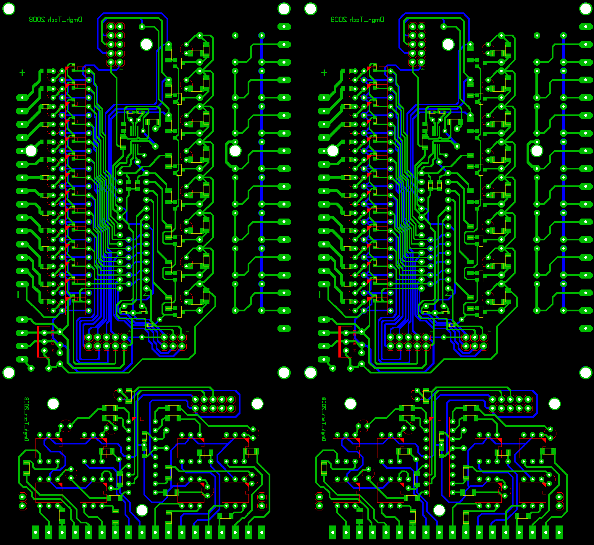

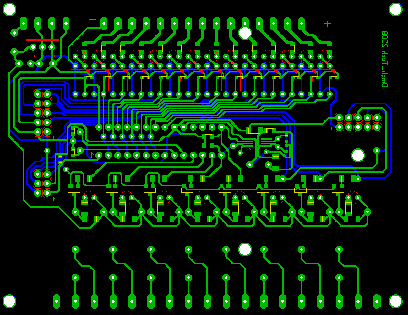

(#) dcsabi válasza haragati hozzászólására (») Ápr 14, 2008 /
Itt van egy "komplettebb" nyákterv (16f876-tal) ez gyártásra kész, plusz egy triac vezérlő optocsatolós kártya is van rajta, ami 16f628-cal megy... a két panel összeköthető
egy 10-es szalagkábellel. A 876-t kár a helyén is felprogramozható!

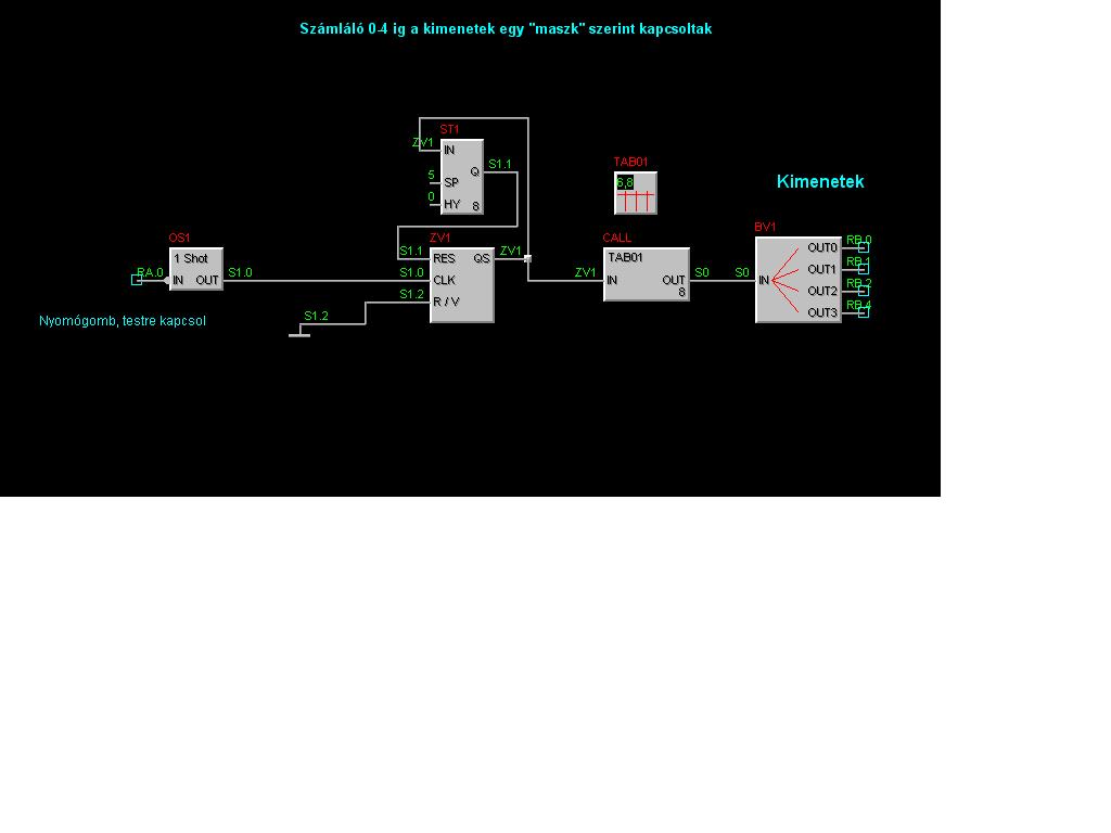

(#) dcsabi hozzászólása Máj 12, 2008 /
Felteszem PIC_kiterjesztésben is hogy a proci beállításai, és a táblázat ( maszk) beállítása is világos legyen...
Egy több oldalast is, izelítőnek...

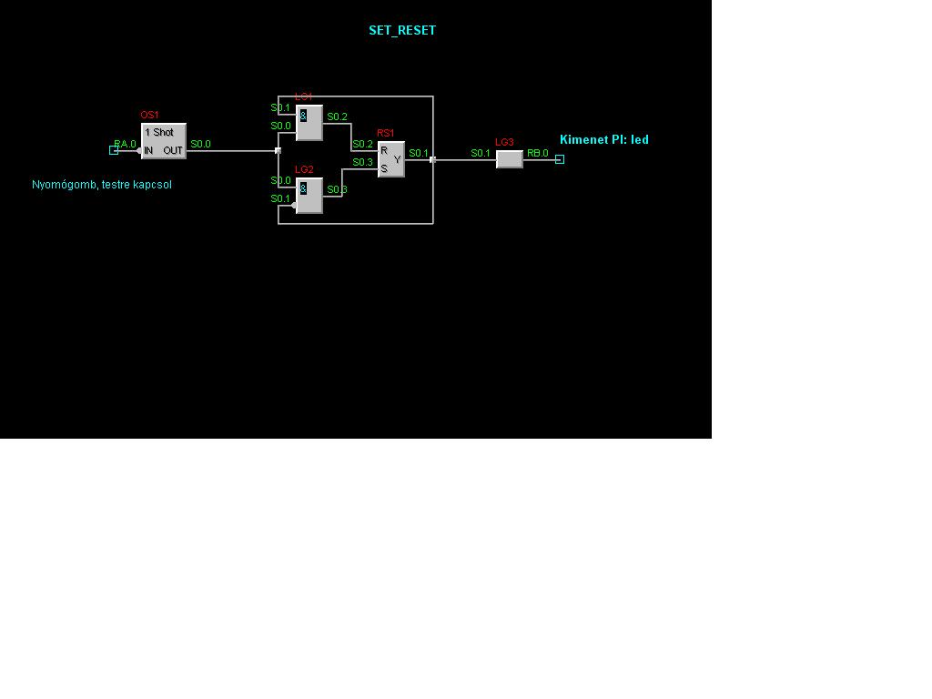

Ugy szoktam kiküszöbölni, hogy egy "impulzusadót"
beállítok és számlálóval+ "ST" -vel leosztom, és így még kivülről az időzítést is tudom változtatni, ha kell ( az ST-nek az SP bemenetén keresztül)...
akár 10 időzítés is elmegy így egyszerre...
A tényleges "bit"állapotát set-reset-tel csinálom...
majd küldök példát erre ha kell...
