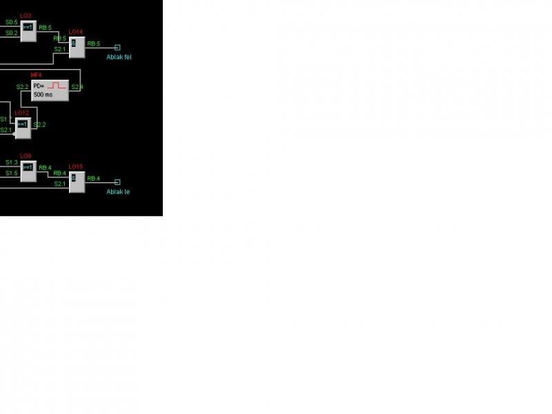

(#) mgabesz hozzászólása Szept 2, 2008 /
Készítettem egy prg-t ami egy ablakvezérlő elektronikában fog működni.
A parsic leszimulálja rendben, az MPLAB lefordítja rendben.
Van nekem egy másik szim. prg-m is.
Ez az Oshon software PIC Simulator Ride nevű prg-je.
Ebben viszont nem működik a szimuláció. A program a kész *.hex file-t várja.
Látom, hogy a szimuláció fut, de a portok és regiszterek változásait nem mutatja.
Próbáltam egyszerűbb prg-t írni ( PL. sima inverter), az sem megy.
Azonban amit pl microcode studioval írok az a fordítás után simán működik a szim-ben és nyomon követhetők a futás közbeni történések.
Örülnék, ha valaki ki tudna okosítani.

(#) dcsabi válasza mgabesz hozzászólására (») Szept 2, 2008 /
Szerintem jó lehet, ha kijavítod a képen jelölt hibákat...
Az egyik kép szerint két kis vonalvégjelző négyzet van szabadon, ezeket kösd össze, úgy látom mindkét végén ugyanaz a bit sorszám van tehát még jó...
Viszont a kimenetnél (gondolom bővítetted) a port kimenet van a kapuk közt, (2x is) ráadásul ugyanaz mint a következő kimenet, ezeket javítsd át...
A bemenetek gondolom optocsatolósak lesznek, akkor invertálni kell, szimulációban maradhat így mert nem lesz aktív...
Ki be kell égetni és kipróbálni ledekkel a kimeneten...
Még szerintem finomítani kell rajta, mert nem teljesíti amit leírtál,PL. ha folyamatosan nyomod a végállás nem tiltja le az "ablak felt" stb...
a program a pic számára akár helyes is lehet csak amit Te vársz tőle, még kell egy kicsit módosítani...
Ennek ez a szimulátora kár keverni a PIC-sim-al... ez sokszorta megbizhatóbb...
(#) mgabesz válasza dcsabi hozzászólására (») Szept 2, 2008 /
A szimuláció indítása után a túláramot magas szintre kell állítani. Egy komparátor kimenetéről fog " ménkűt" kapni.
A hibákat kijavítottam + tettem be még egy 1s-es késleltetést, hogy tényleg teljesen végállásig menjen az ablak.
A pic sim-et azért nem értem egészen, mert hex file-t kér és mégsem megy.
Talán az lehet a magyarázat, hogy a pic basic pro más asm file-ot csinál mint a parsic.
Így az mplab más config beállításokkal fordítja a hex-et.

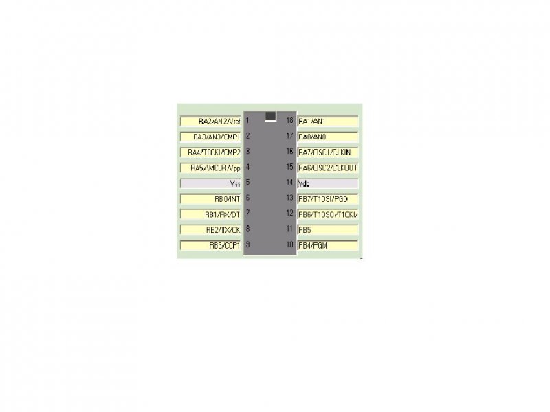

(#) dcsabi válasza elektrorudi hozzászólására (») Szept 7, 2008 /
Ez az előbb említett példa két különálló kapcsolásra is vonatkozhat, vagy lehet egy panelon lévő két pic között is...
A "testet" az első esetben közösíteni kell...!
Amit nemrég példaprogit küldtem, abban mindent megemlítettem, az két 16f628(A) közé jó de a parsic_al 876-ra vagy 877-re játszva át lehet alakítani...
Tehát a "nyomógombos"PIC16f628 RB.2=TX=(8-as láb)
összeköt a másik PIC RB.1=RX=(7-es láb)
Megjegyzés: Ha az utóbbi pic-től szeretnénk adni az első felé akkor, ebbek a TX lábát kell összekötni a másik RX lábával , tehát átlózni...
Ehhez nyilván módosítani kell a programot...
ahhoz, hogy az adatok kikerüljenek az uarton (a megfelelő lábra) a Parsic_ban ezt az uartos szimbólumbam a megfelelő módon be kell állítani...
Menj rá a jobb egér gommbal mindkét szimbólúmra és láthatod, + a progi helpje is segít...
Tehát egy akármilyen másik PIC-es áramkörből így nem szedhetők le az adatok!

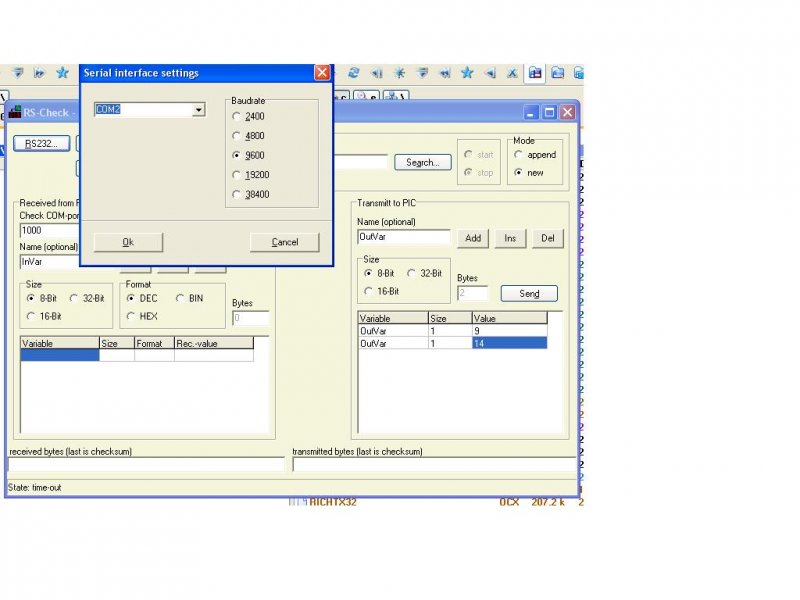

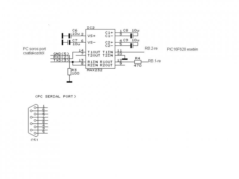

Lehet PC-vel is adtot adni venni a PIC-től (max232 és a megfelelő néhány alkatrész közbeiktatásával)
Erre javaslom ennek a topicnak az elején már említett (feltöltött) rs-check.exe segédprogit, ez kimondottan erre van kitalálva... A második PIC ledjeit a pc-ről be tudod vele kapcsolni, ha két "Változó mezőt" jelölsz ki, és beírsz oda 0-15 közé 1-1 számot és adás gomb megnyom és már ott is van, ilyen egyszerű...
A RS-check.exe-nél be kell állítani a port tulajdonságait: port száma a PC-n és portsebesség 9600...
Portillesztő IC (max232) nélkül két pic 1-2m távolságig köthető össze, Portillesztővel max15-20m (?)! Pc esetén is...

(#) dcsabi hozzászólása Szept 8, 2008 /
Hasznos segéd a már emlegetett "uartos PC-s PIC" kapcsolatokhoz...
RSCheck.zip

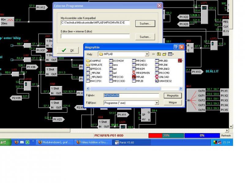

(#) kaqkk hozzászólása Szept 17, 2008 /
Clean: Deleting intermediary and output files.
Clean: Done.
Couldn't locate build tool. Check tool locations.
BUILD FAILED: Wed Sep 17 15:25:13 2008
Egy kis segítséget kérnék,a Parsic-ban elkészített progit nem hajlandó az MPLAB lefordítani,hanem ezt írja állandóan.Mit rontok el?
(#) dcsabi válasza kaqkk hozzászólására (») Szept 17, 2008 /
az MPASMWIN.exe file elérési útját be lell állítani a Menü-ben.
Beállítások>>programok alatt.
Ha érvényes procit állítasz be, és helyes a rajzod, illetve az alkalmazott hardware elemek, vannak az adott PIC-ben, .... akkor le kell fordítania.
Ebben a topicban tettem már föl több Pic kiterjesztésü file-t mellé az asm-t is. Nyitsd meg a "pic" file-t a Parsic-al
és megnyomod az F10 billentyűt és már le is fordította.
(#) kaqkk válasza dcsabi hozzászólására (») Szept 18, 2008 /
Csabi: megtaláltam a hibát! A pickit2-höz kapott cd-n
levő mplab nem jó ! Letöröltem és letöltöttem a microchip
oldaláról . Az első nekifutásra lefordította
