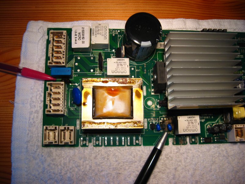

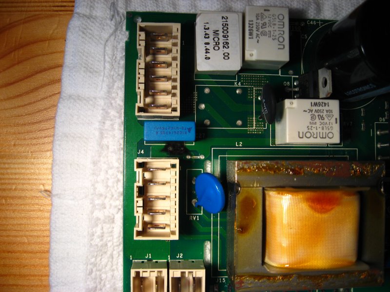

(#) sburgen válasza ati_81 hozzászólására (») Aug 31, 2011 /
Hello! Küldöm a vezérlőpanel képét. Két helyen látható égésnyom. A bal oldalon, szerintem, csak egy híd égett meg, viszont középen lent, nem tudom, hogy micsoda...
Küldök több képet, külön bemakrózva a két égésnyomot! Üdv: sburgen

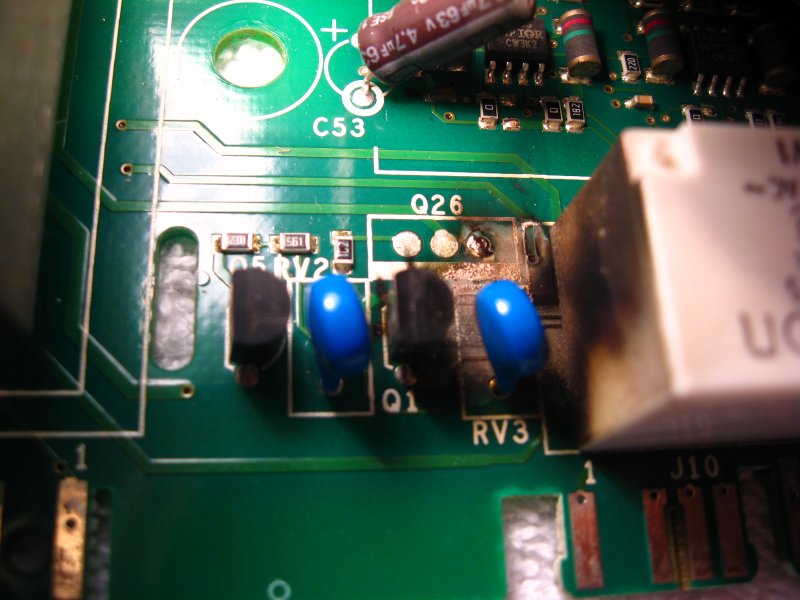

Az egyik égésnyom...
A másik égésnyom nagyítva...

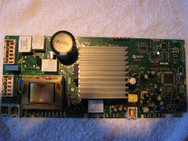

Még egyszer a panel, a biztonság kedvéért... A két toll vége jelzi az égésnyomokat!

(#) ati_81 válasza sburgen hozzászólására (») Szept 1, 2011 /
Ami elégett neked az egy triak és egy varisztor ha jól látom, már csak az a kérdés hogy miért. Ez a triak nyitja a szárító egység mágnesszelepét, lehet azzal lesz a baj, de mindent át kellene nézned a szárító részen hogy okés e, és a J10-es csatlakozó nem e égett össze.

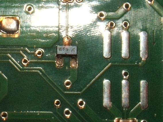

(#) otto54 hozzászólása Szept 5, 2011 /
Egy Siemens panel javítása közben találtam a mellékelt képen látható alkatrészt. A kép nem a hibás alkatrészről készült,mert abból egy darab "kirobbant",hanem a panelen lévő jóról.
A tokozás egyébként SOT23.
Elképzelésem szerint ez egy olyan tranzisztor,melybe egy bázis osztót is beintegráltak.
Kérdésem:valójában mi ez az alkatrész és melyik gyártó "követte el".
Köszönettel venném a beszerezhetőségéről szóló információt is.
Ottó
(#) otto54 válasza otto54 hozzászólására (») Szept 5, 2011 /
Amit közben megtudtam:
W19 - Kínában gyártott PDTA143ZT (R1=4K7 R2=47K) SOT23 tokozásban.
A beszerezhetőség még kérdés!
Ottó
