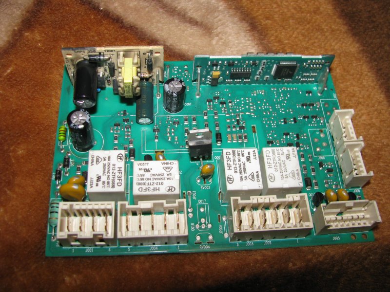

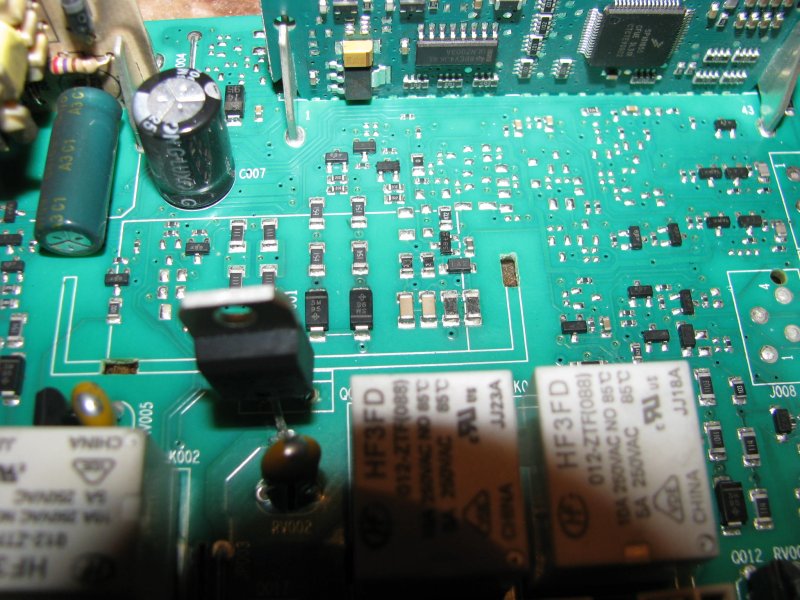

Sziasztok mindenkinek, segítségeteket kérném egy Indesit panelhez amin 4db elenálás elszált és nem tudom milyennel kell pótolni, remálem kivehetőek a képeken. Kösz mindenkinek előre is .

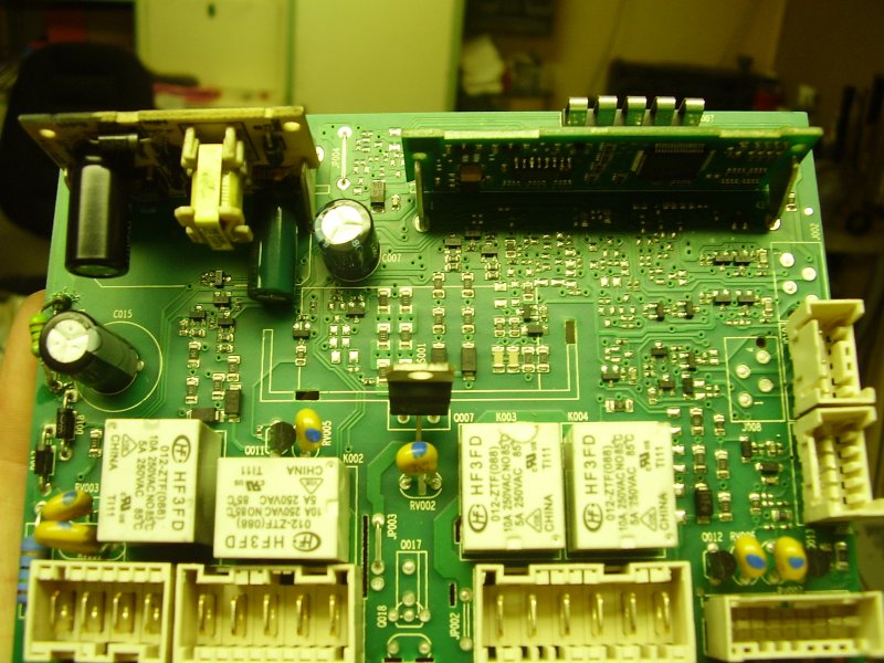

A két nagyobbikra 562, a kisebbikre 202 van irva, tehát ha jól saccolom akkor 5.6K és 2K. Én is szeretnék kérni valamit. Az én panelomon viszont a panel bal oldalán lévő két hagyományos ellenállás van elszállva. Az R044 és L001. Ha megtudnád irni a szinkódokat, akkor megköszönném, mert a képen nem látom jól a szineket.

(#) lukovicsek válasza ho.zoltan hozzászólására (») Szept 7, 2011 /
Szia. Az Loo1-1000 ohm, és a 044-10 ohm. kösz szépen az infót ez most jól jött.

(#) frank tibor válasza lukovicsek hozzászólására (») Szept 7, 2011 /
Az Loo1 nem ellenállás, az egy induktivitás ami 1mH-es.
