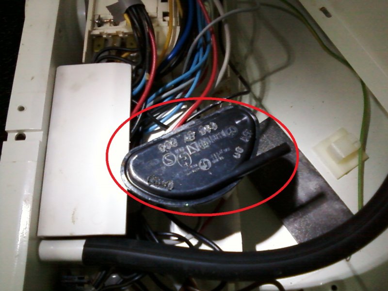

(#) zolika60 válasza cina2 hozzászólására (») Szept 26, 2011 /
A dob fölött valahol. Valami ilyesmit keress:Bővebben: Link
Egy gumicsővel csatlakozik az üsthöz. Lehet, hogy a cső dugult el.
