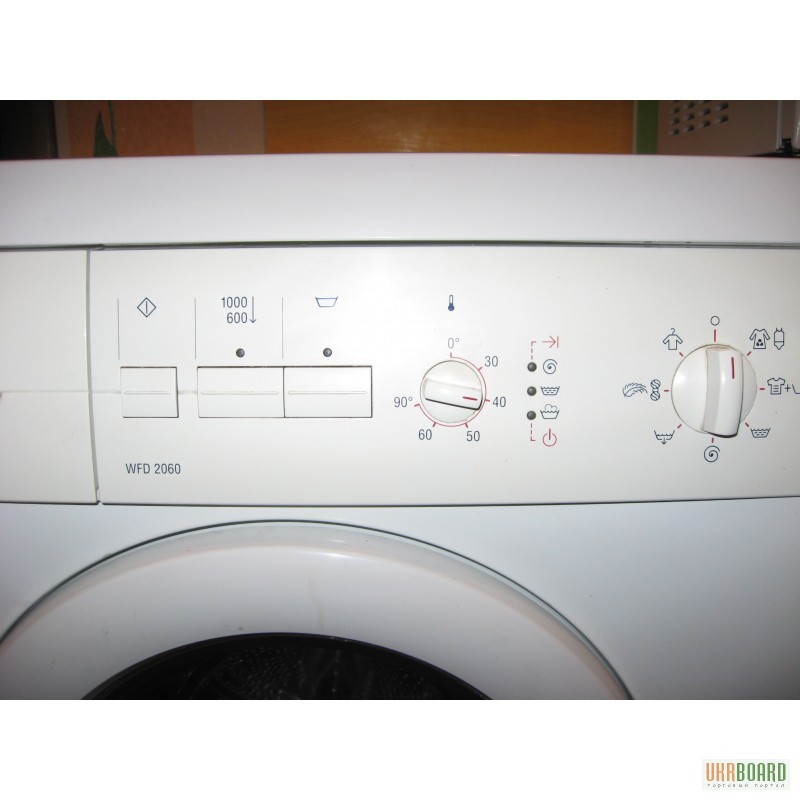

Bosch WFD 2060-as mosógépünk megőrült Először el sem indult, majd nagy nehezen igen, de még öblítés közben is fűt+megtölti vízzel és a motor el sem indul ezalatt. Pár perc múlva leszivattyúzza a vizet, stb...A 3 üzemmódjelző led (mosás, öblítés, centri) egyszerre világít. Valakinek van tapasztalata ez ügyben? Egy 7 hónapos kislány mellett maradtunk mosógép nélkül, az új panel 86000ft ![]() Képeket csatoltam. Köszönöm
A hibakód szerint NTC hiba. Első feladat az NTC kör átvizsgálása. Egyébként a meghibásodott panelek egy része javítható is,nem biztos,hogy azonnal új panelt kell vásárolni. Amennyiben az NTC körben minden rendben,akkor marad a panel átvizsgálása,javítása. Ezzel többen is foglalkozunk,többek között én is. Üdv. Ottó
Néztem, a motor megy rendesen, csak öblítésnél áll.
Az a baj, hogy nemcsak fűt egyfolytában, hanem pl ahogy írtam is öblítésnél nem forog a dob. Belemossa az öblítőt, kattog vmi relé és kb 5 perc után leszivattyúzza az öblítős vizet. A dobot egyszer sem forgatja meg. Ha a sima mosást elindítom, akkor forog a dob.
Ha nem boldogulnék vele, lc adj meg vmi elérhetőséget, lehetőleg Budapestre Köszönöm
Lehet hogy az is vmi hibát jelez, hogy a 3 üzemmód jelző led egyszerre világít? (mosás-öblítés-centri)

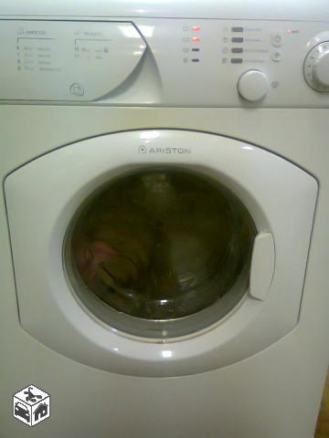

Szép Jónapot mindenkinek! Nem akarok senkivel sem vitatkozni. Csak eléggé rosszul esik, hogy itt mindekinek seítenek mosógép javításban olyanoknak is akik most kapcsolódtak. Nekem meg senki. Nem tudom milyen forum ez, de azt hittem itt segítő kész emberek vannak. Én írtam egy hosszú de szakszerű karban tartási szöveget a legelső oldalon, hogy mégis miként jártam el az Ariston AVSL 66 IT típusű 2003-ban gyártott
De 2004-ben vásárol Szabadon álló előltöltős Mosógépről. A Mosógép Típusa Ariston AVSL 66 IT. A cikkszám Kettő is van így egymás alá írom pontosan: 1.080291160001 ez az egyik után jó pár szóközzel egy másik 2. 12816 311116542 Máris mellékelek hozzá pár képet Nagyon megköszönném a segítséget! KÖSZÖNETTEL: ATTILA. *Szerk: A kiabálást és amúgy offot, kivettem! A hozzászólás módosítva: Feb 14, 2013
Betehetted volna így is az előző hozzászólásod, hogy ne kelljen keresni. Mivel elég hosszú és zavaros, ne is csodálkozz, hogy nem jött rá válasz. Elolvastam háromszor is, de még most is csak sejtem, mi is a panasz a gépre. Szóval, ha jól értem csak pár másodpercig enged be vizet, és leáll a program. Azt nem írtad, hogy ilyenkor van-e feszültség a vízbeeresztő szelepen, mert ha igen, csak akkor volt értelme a szelepcserének. A szivattyú zörgéses történet sem világos. Ha nem ereszt be vizet mit szivattyúz ki? Attól, hogy a lapátok szabadon tudnak mozogni, még nem biztos, összeköttetésben vannak a motor tengellyel. Lehet, hogy elforog rajta és így nem tud szivattyúzni. Első körben ennyi. Hidd el mindenkinek segítenek itt, ha tudnak. Az is előfordulhat viszont, hogy nem jár erre olyan aki érti mit szeretnél és tudja is a választ.
rENDBEN ÉN ÉRTEM CSAK ÚGY SZERETNÉM KIDERITENI A I A HIBA MINDEN ESETRE UJYRA KISZEDEM A VEZÉRLŐ EGYSÉGET MEG NÉZEM NE E AZ EGYIK PROGRAMÉRT FELELŐS IC MENT KI VAGY EGY DIODA LE IS FÉNYKÉPEZEM VALAHOGY KÖSZÖNÖM A MEGÉRTÉSEDETE ÉS A SEGITŐKÉSZSÉGEDET TUDTAM, HOGY MÉG VALAKI VALAKIK NEM HAGYNAK CSERBEN MERT MINDEN FIZIKAI ALKATRÉSZ MŰKÖDIK AKKO MÁR CSAK A VEZÉRLŐ EGYSÉG PANELEN LEEHET A LUDA ALKATRÉSZ 10 ÉVES JOGOS HA VALAMI ELSZÁLT.
Ne, csak kontaktos volt most már jó na kiszedtem a vezérlő egységet hát eléggé poros volt de csak a processzor és a diodák ellenállások köról nincs semmiylen elváltozás mindehova a megfelelő feszültság megy megnéztem mi lehet a gond most itt a vezérlő egység a kezembe egyetlen zöld panel nagyon egyszerú és van rajta képt csatlakoző ahol gyárilag nincs semmi rácsatlakoztatatva. EZEKSZERINT EZ A PANEL EGY UJABB TIPUST IS VEZÉREL HET. LEHET HOGY A DIGITÁLIS VÁLTOZATOT MEGNÉZEM MÉGEGYSZER MI A PNELON A HIBA. A RELÉK MŰKÖDNEK KETTŐ VEZÉRLI A FŐMOROTRT ÉS EEGY A SZIVATTYÚT EZT MOST DIREKT IRTAM NAGYBA. egyéként vissza csatlakoztattam ezelőtt és a kipucolás után érintkezők megtisztitása után a hiba uygan az egyszerűen lefagy a program áramot kap a felső vezértlő egység azo is minden jó utána lezár az ajtő reteszelő mágnes kapcsoló egy másod percre ad vizet a mágnes szelep utána mindel lefagy?? lehet a procko fagy le vagy az egyetlen egy 6 lábú ic. mondom is sszámát ha szükséges. a szintezőbe fújtam és a csővlbe is. itt a panel közben nézek a neten alkatrészt hozzá.

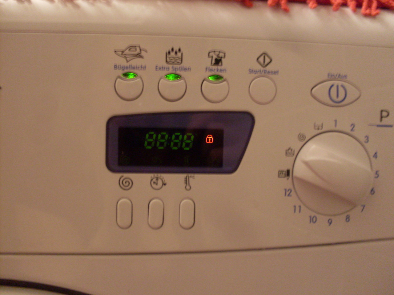

van egy indesit VIE167 mosósgépem, egy ideje villogott a kijelzője, szabálytalanul össze-vissza, de működött.Ma viszont hiába próbáltam elindítani a bekapcsoláson kivül semmire nem reagál, még kikapcsolni sem lehet csak ha kihúzom a dugóból, közben persze folyamatosan villog a kijelző...Kérlek titeket, ha van valami ötletetek írjátok meg, mert a szerelő akit kihivtam csak annyit mondott javíthatatlan, de szívesen elviszi, hogy ne kelljen az elszállításával bajlódnom..... Köszönöm
Ha azóta nem kerested volna meg itt van. Bővebben: Link
Javíthatatlan gép nincs, legfeljebb a szaki nem ért hozzá. Gondolom valami panelhiba lehet, neked is otto54 kollégát javaslom.
