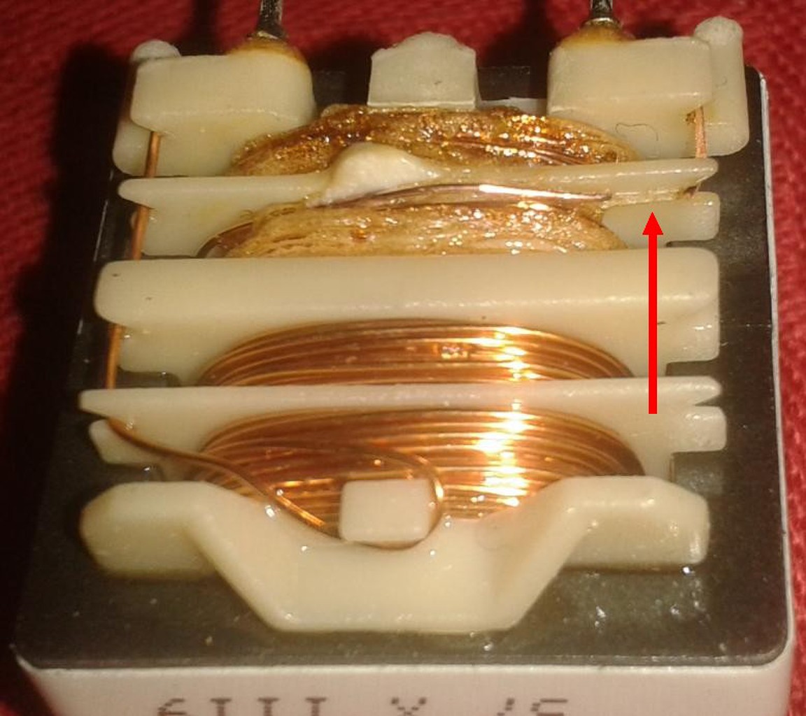

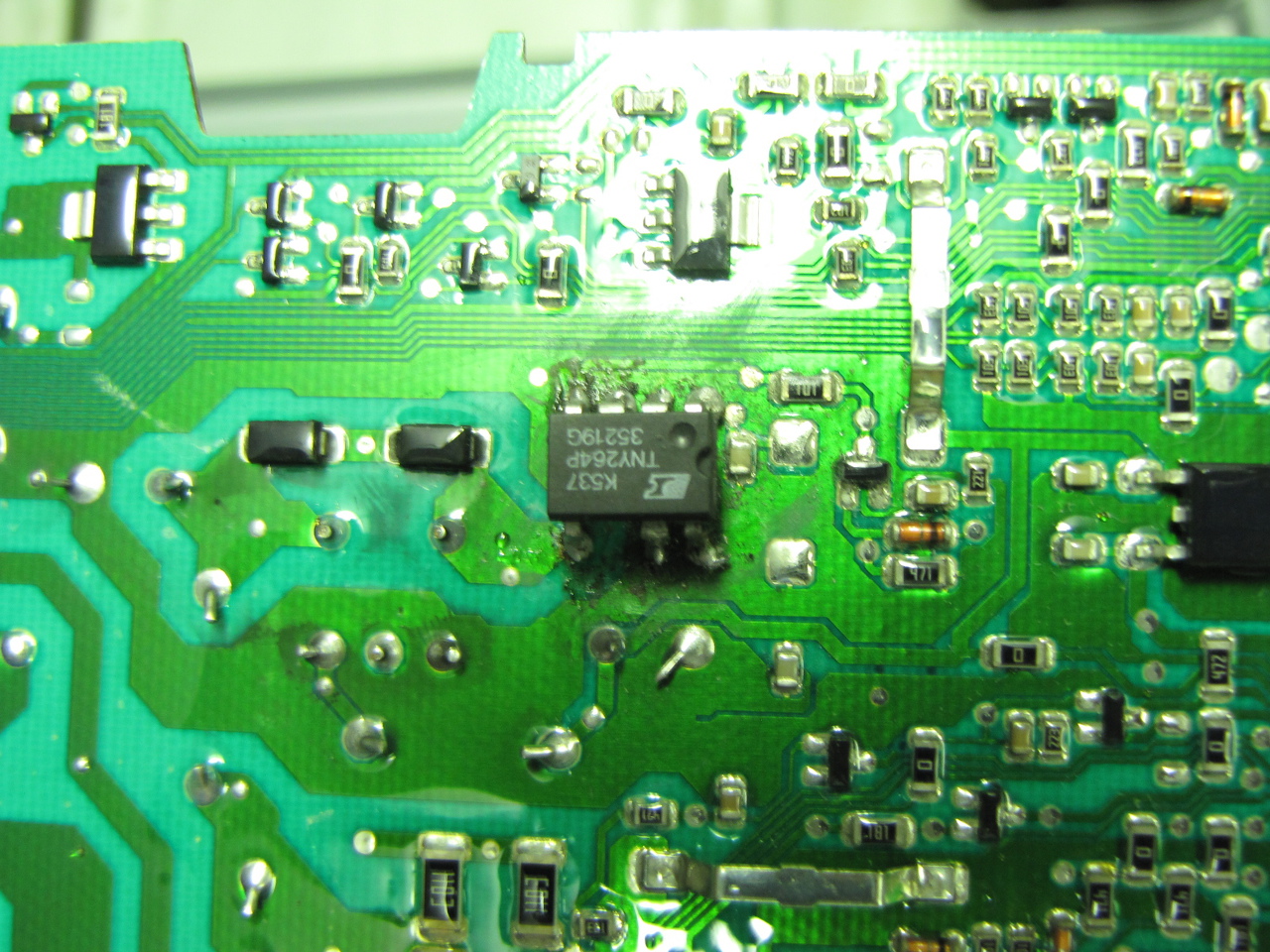

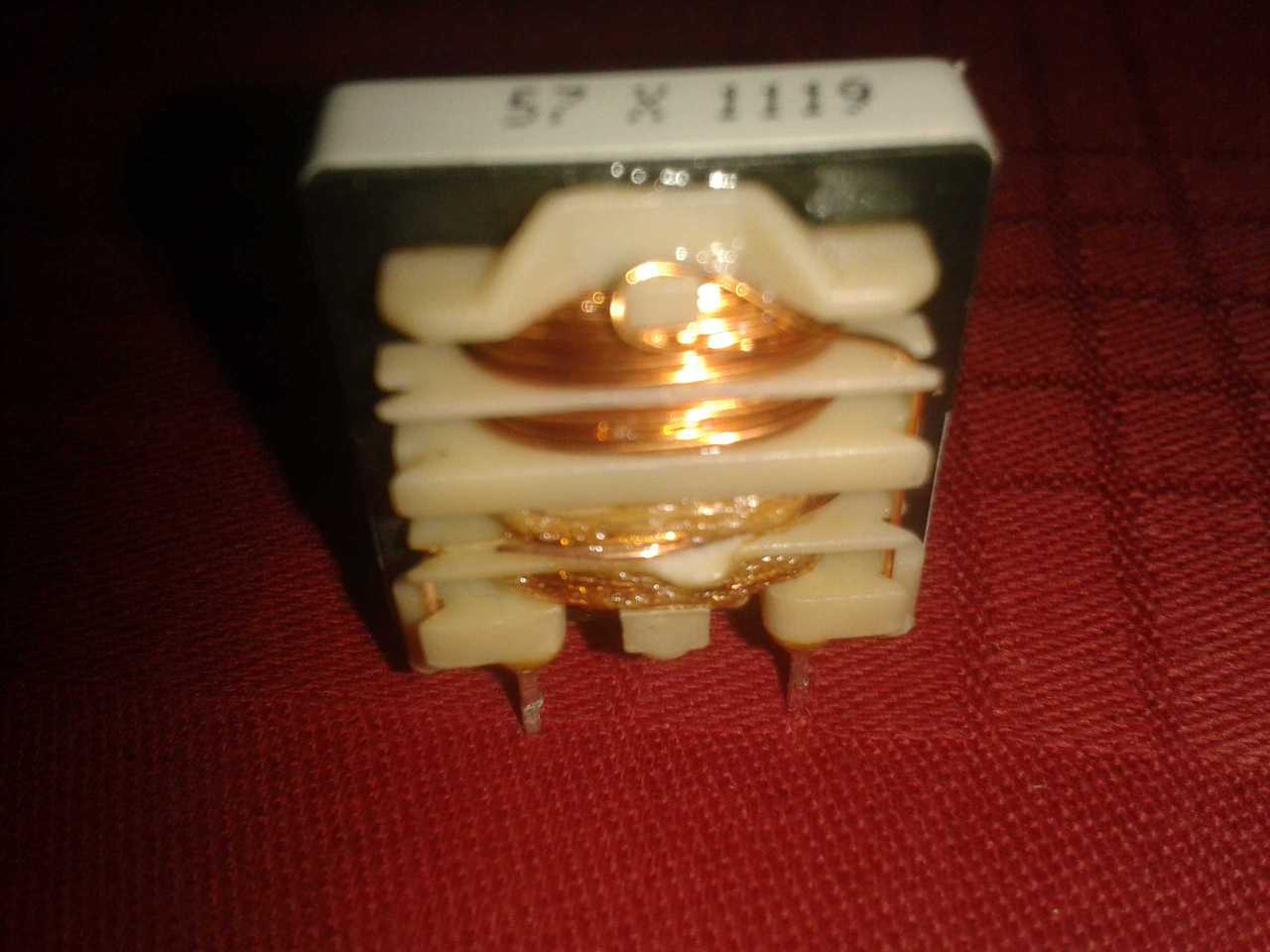

(#) waterbear hozzászólása Ápr 5, 2016 /

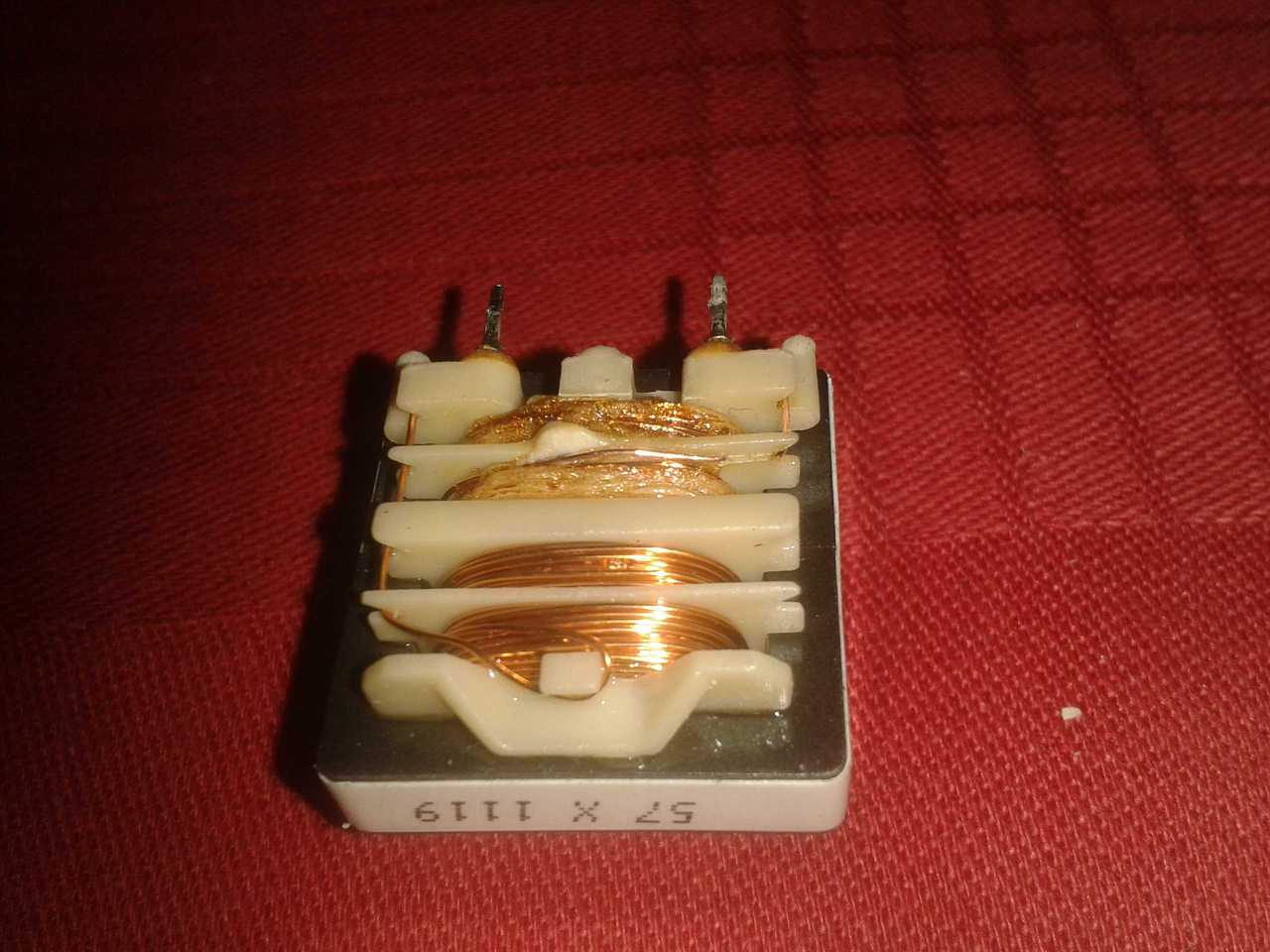

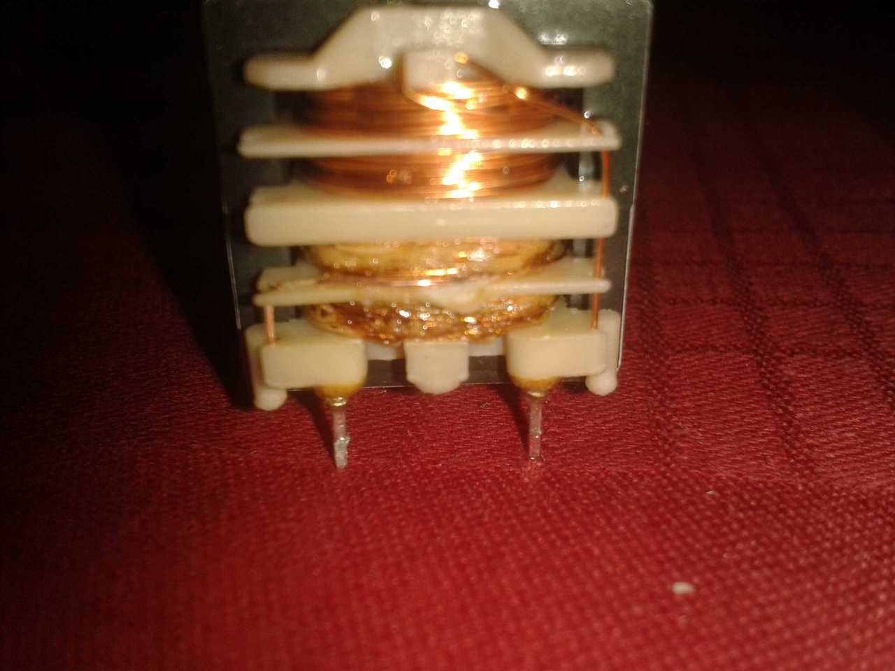

Van egy AEG F88060VIOP mosogatógép, aminek a hálózati kapcsolója szabályszerűen elfüstölt, elégett.
Vettem egyet, csere, de még a vezérlő elektronika is halott volt.
LNK364 csere után sem állt helyre, de meglett a hiba, az alábbi 57 x 1119 jelzésű trafócska szakadt meg, azaz elégett az egyik tekercs.
Az ép tekercs kb 1ohmos, a szakad tekercs pedig a csak 0,6 ohmos, így vélhetően menetzárlatos is a melegedéstől.
Van valami ötletetek, mivel tudnám helyettesíteni, vagy esetleg csak símán kössem át?
A hozzászólás módosítva: Ápr 5, 2016
(#) vargaf válasza waterbear hozzászólására (») Ápr 6, 2016 /
"A szakadt tekercs pedig csak 0,6 ohmos". Akkor most szakadt ( nem mérhető az ellenállása ) vagy 0,6 ohm. Egyébként én zavarszűrőnek nézem, nem transzformátornak.
(#) stevepapa válasza waterbear hozzászólására (») Ápr 6, 2016 / 1
Nyugodtan tedd vissza, ez egy zavarszűrő, fojtó tekercs.
(#) waterbear válasza vargaf hozzászólására (») Ápr 6, 2016 /
Ha megnézed a képet, látszik, hogy hol szakadt a tekercselés.
Szóval szakadt, de a maradék tekercs ellenállása mérhető kis ügyességgel.
Ok, kinézet alapján trafó, funkcióját tekintve meg zavarszűrő
(#) waterbear válasza stevepapa hozzászólására (») Ápr 6, 2016 /
Köszi a tanácsot, összekötöm a szakadt részt és megy vissza a helyére.
Azt, hogy megtaláltad a szakadás helyét nem írtad és az akkori képekről sem volt egyértelmű.
Nem írtam, de nyilván logikus, ha már mérni tudtam.

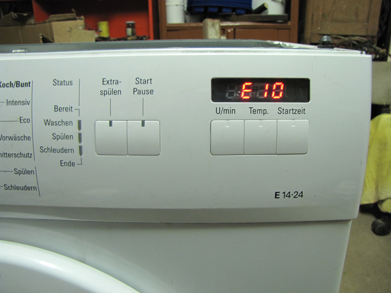

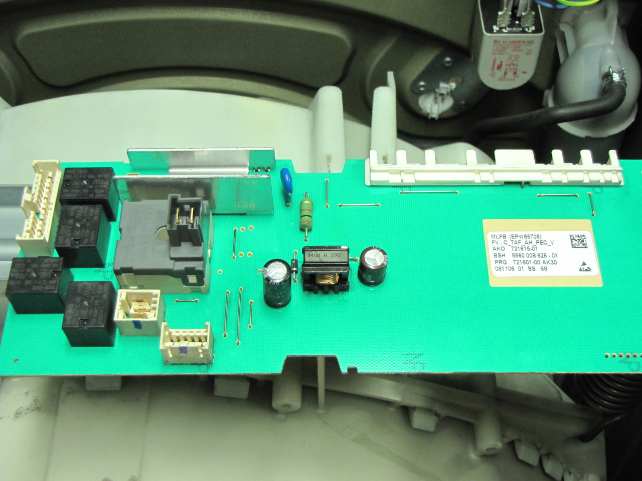

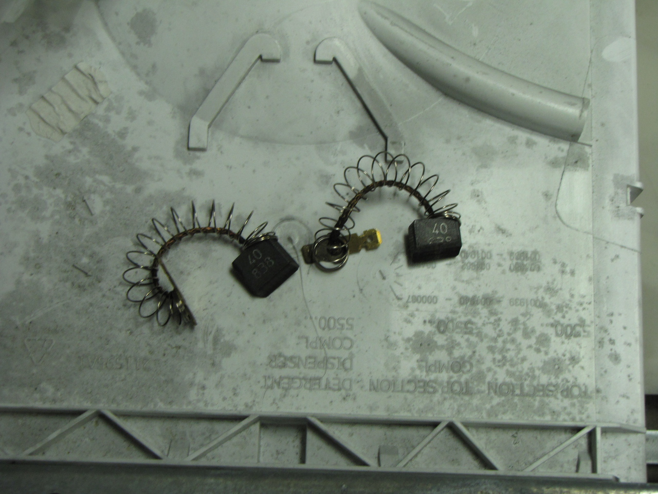

(#) Tityi hozzászólása Ápr 6, 2016 /

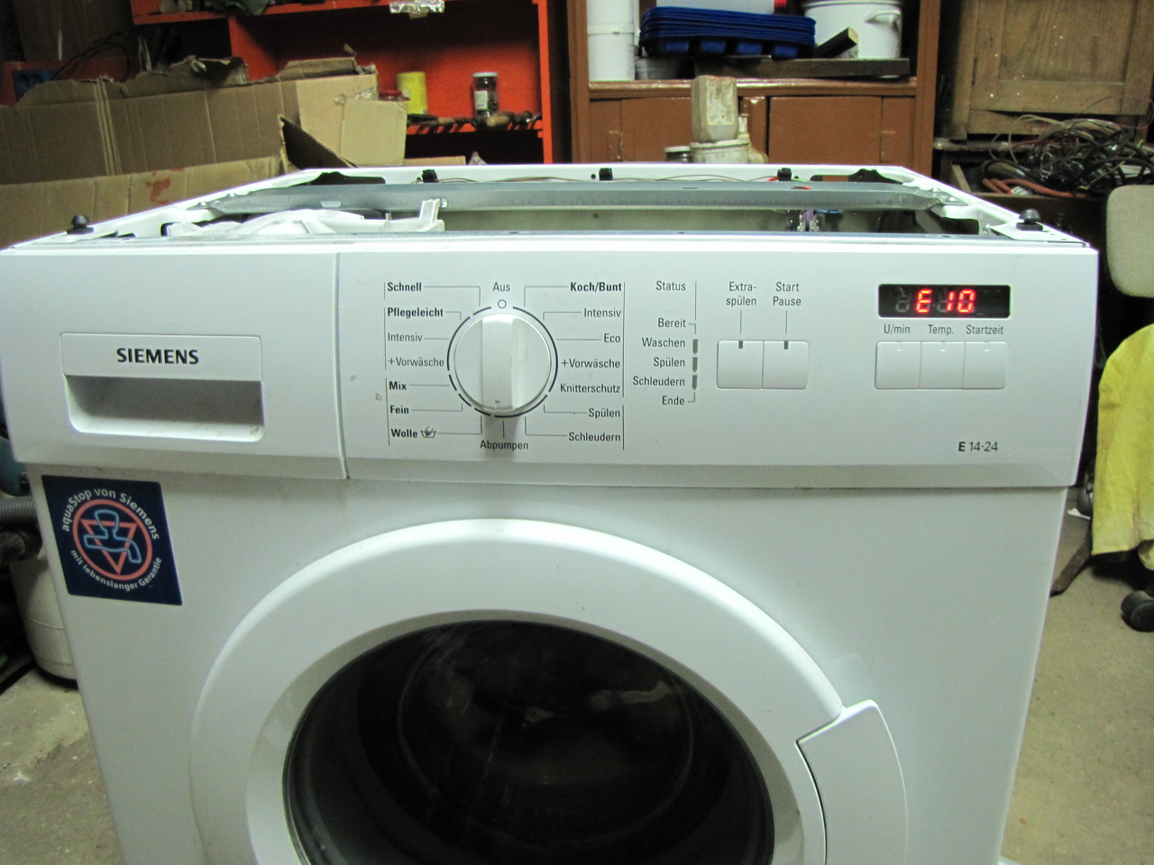

Van egy Siemens E14-24 típusú mosógépem.Bekapcsoláskor az E10 hibakódot adja.A motort kiszereltem és a képeken látható mennyire rövidek voltak.A kommutátort felcsiszoltam,a motort kifújattam,a keféket újra cseréltem.Az E10-es hiba továbbra is fennáll,függetlenül attól,hogy hová állítom a kapcsolót.A K537 TNY264P IC-t láthatóan már cserélték.Van valakinek további ötlete?
(#) botesz válasza Tityi hozzászólására (») Ápr 6, 2016 / 1
Resetelni próbáltad?
(#) Tityi válasza botesz hozzászólására (») Ápr 6, 2016 /
Pontosan hogyan kell? O-ra állítom,majd 6 órára.Ott nyomom a ? melyik gombot ennél a géptípusnál?
(#) Dino71 válasza Tityi hozzászólására (») Ápr 6, 2016 / 1
Forgó gomb hat óra , centri gomb nyomva tart, gomb forgat jobbra egyet.
(#) Tityi válasza botesz hozzászólására (») Ápr 7, 2016 /
Próbáltam,de sajnos nem fogadja el,nem törli a hibát....
(#) botesz válasza Tityi hozzászólására (») Ápr 7, 2016 /
Most fejből nem tudom hogy ennél hogyan kell törölni a hibát.Mindent nézz át.Főleg ami motorkör tacho motor triac.. csatik....stb.
