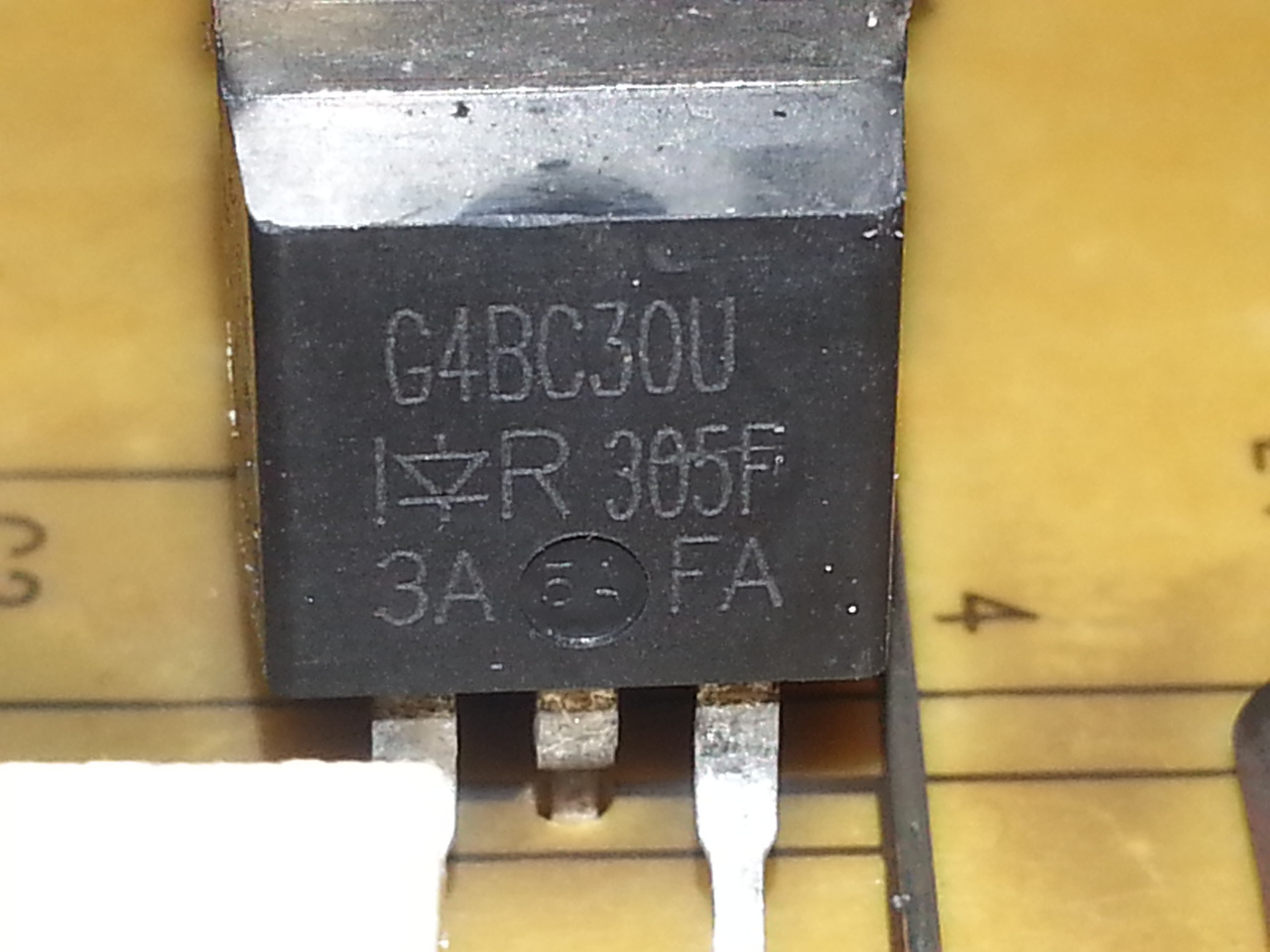

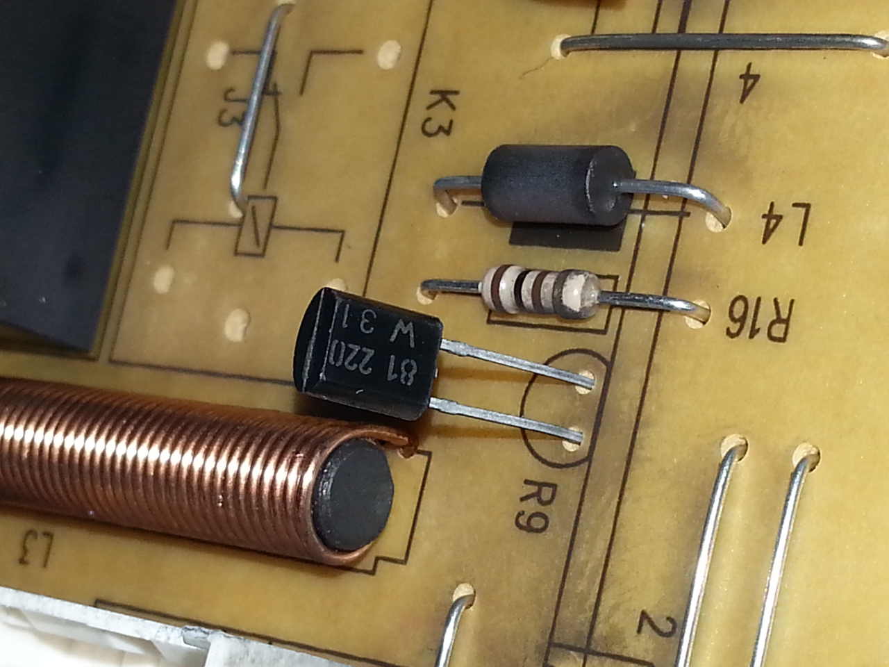

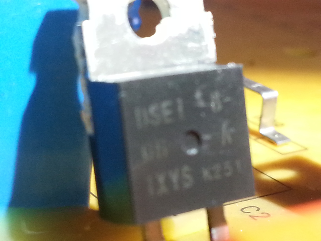

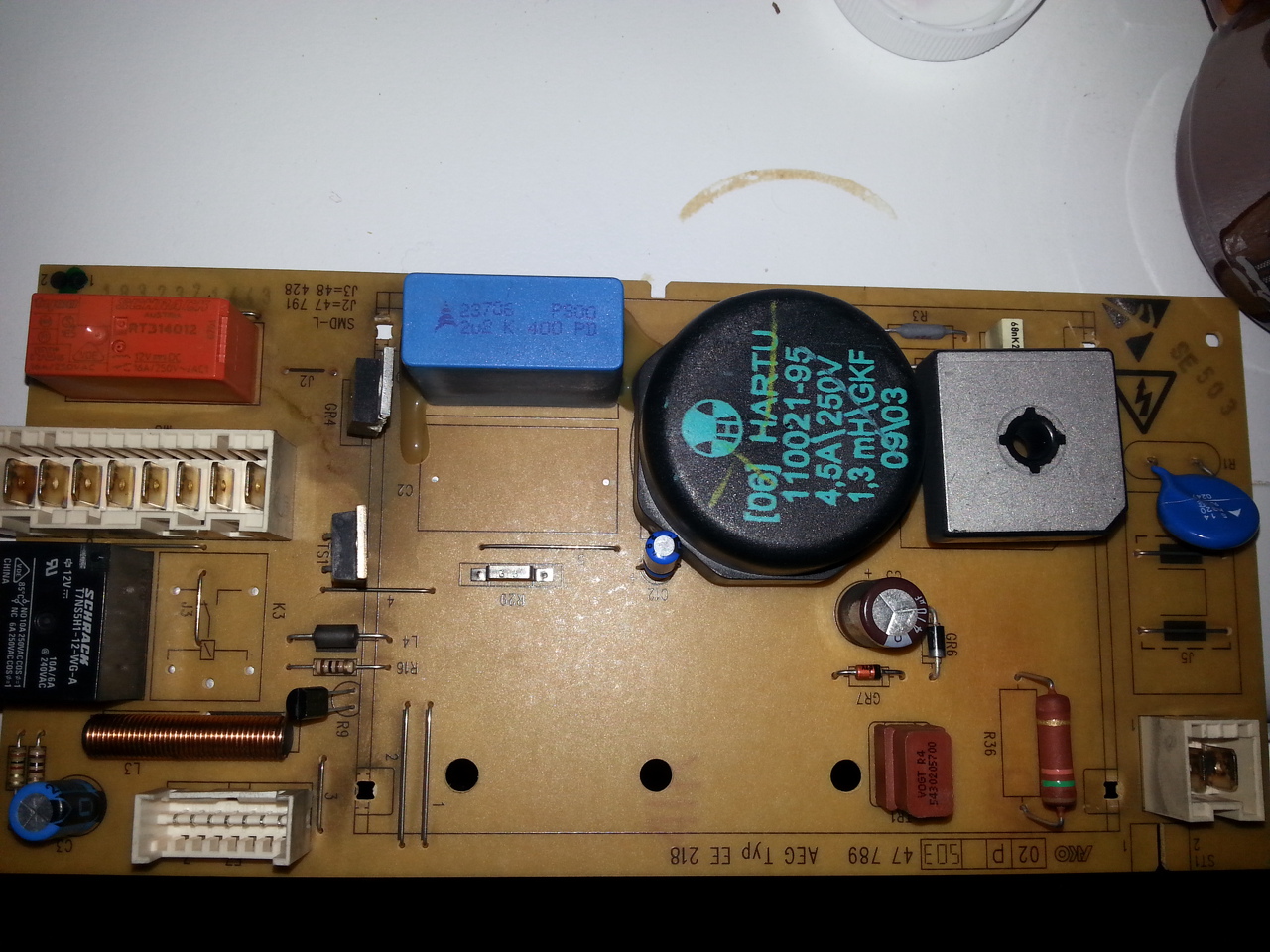

(#) banya012 hozzászólása Ápr 8, 2016 /
Ujra a segitsegeteket kernem.
adott egy aeg motyogep.
a motor hol elindul, hol nem.
a vezerlo rele csodasan kattog, de a kornyeken sincs 220.
Viszont, ha gondol egyet, akkor mukodik.
fordul parat jobbra-balra, majd ujra csak a rele.
ezt centri alatt probalom.
mindent atforrasztottam, releket csereltem..
a triak okozhat ilyen gondot?
Az vagy jo, vagy nem. Azthiszem.
mellekelek par kepet rola..
es ha a triak, vagy mosfet..
sugast kernek, hogy mivel helyettesithetem..
Termeszetesen a motor, csatik forrasztasok vegigzongorazva.
nagyon koszonom.
(#) botesz válasza banya012 hozzászólására (») Ápr 8, 2016 /
Ez még nem inverteres?Amúgy én jártam úgy hogy a relé az kattogott csak éppen kapcsolni nem kapcsolt.
(#) banya012 válasza botesz hozzászólására (») Ápr 8, 2016 /
Nem, ez meg szenkefes..
a rele elott sincs ebben az esetben jelen a 220.
Viszont, most jutott eszembe..
nem lehet, hogy valamelyik ellenallas..
ha melegszik, megnyulik, es megszunik letezni.
ez csak felteves, de jol hangzik a nehez idokben.
Mindenesetre a triac ot kicserélném és a tacho-t nézd meg nem e szakadt kontaktos stb

A tachot megneztem, szepen csipog es az ertek is ugyanaz. Viszont az a fura, hogy hiaba all a motor, hibauzenet nelkul vegigviszi a programot.
A triac-al vagyok gondban, mert itt nincs, es egyik szerencsetlen panelomban sincs evvel a szammal ellatott cucc..

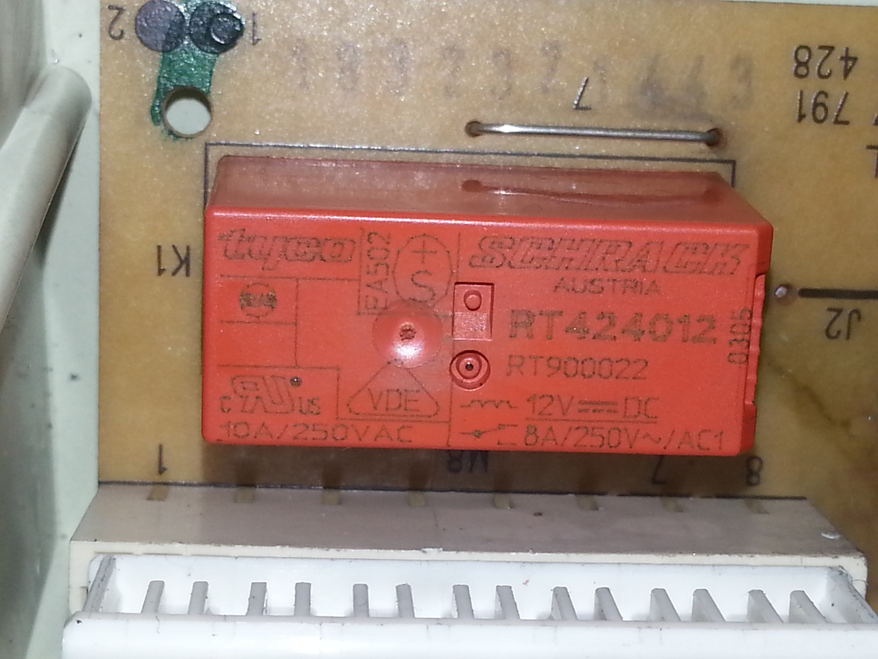

(#) banya012 válasza banya012 hozzászólására (») Ápr 9, 2016 /
Meg egy olyan kerdes..
ha kicserelem az rt424012-es relet (ez kattog) rt314012-re
akkor a motor csak remeg, de semmi forgas nincs
Ha visszateszem az eredetit, egy ideig forgatja, majd csak a rele kattog.
Tobbel is probaltam, es ez a tunet
A hozzászólás módosítva: Ápr 9, 2016
(#) botesz válasza banya012 hozzászólására (») Ápr 9, 2016 /
Milyen a relé lábkiosztása?
(#) Dino71 válasza banya012 hozzászólására (») Ápr 9, 2016 /
Szia! Azt a kék kocka X2 2,2 mikros táp kondit mérd ki ha tudod,vagy cseréld egyből.Ez vonatkozik az elkokra is. Lehet nincs meg a megfelelő táp fesz. Ezért nem tud rendesen meghúzni relé,vagy ha éppen meghúz elveszi az áramot mástól.
