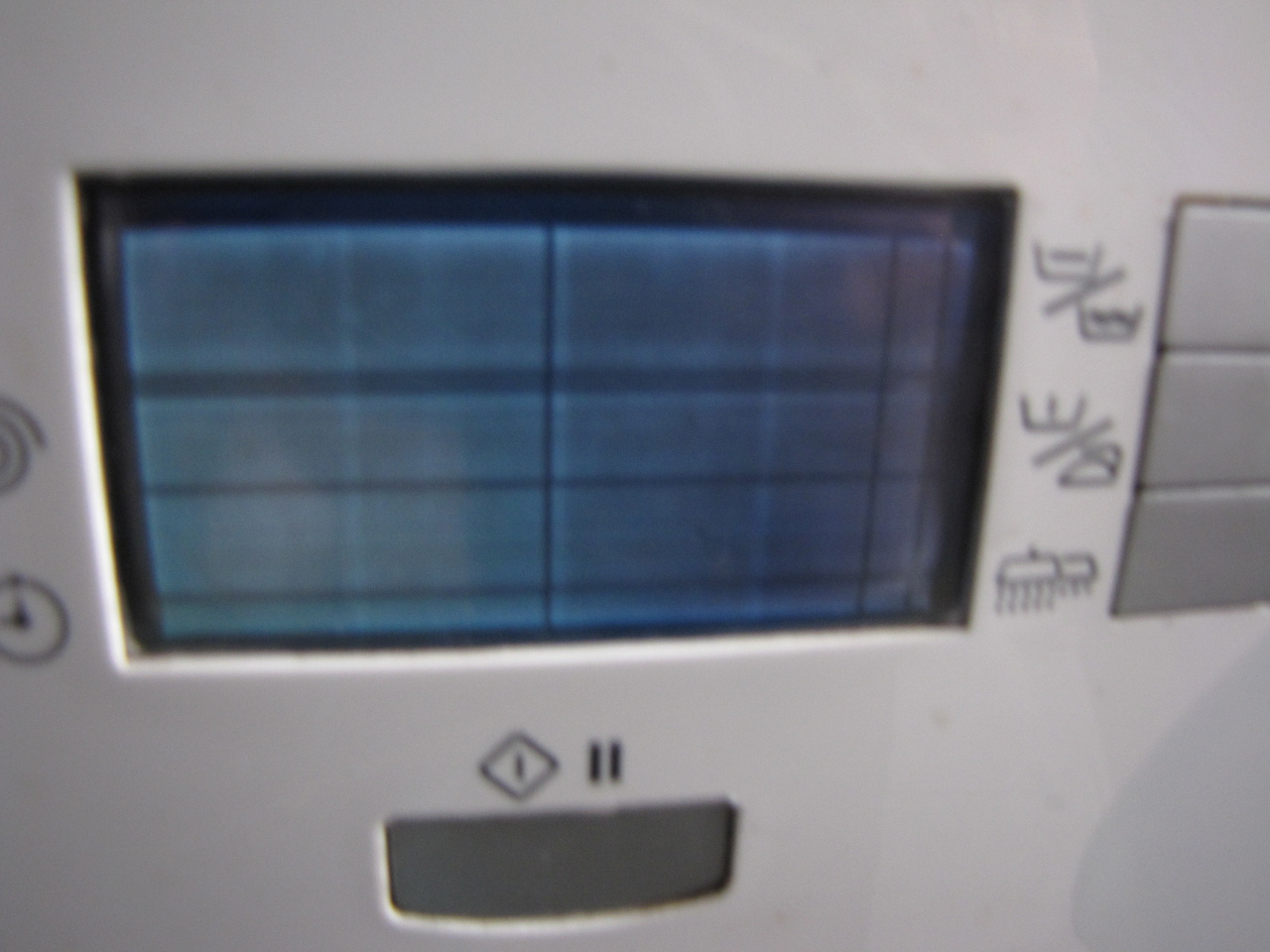

Kaptam egy ARDO FL 147 D típusú mosógépet, kicsit viseletes állapotban. A kijelzője a képeken láthatóan csíkos,illetve azon kívül üres. Kérdésem,hogy érdemes-e egyáltalán foglalkozni a javításával? Csak azért,mert erről a vezérlőről nem sok jót olvastam,meg amúgy is már mókerolták ahogy elnézem...
Üdv: Tityi
(#) botesz válasza Tityi hozzászólására (») Ápr 15, 2016 / 1
Érdekes a Kolegám szokta mindig így kivezetékelni a garetz et mert ha telepakolod ruhával akkor gyakorlatilag tojást lehetne rajta sütni.Meg kéne próbálni egy másik kezelőpanellal ha azzal se akkor elektronika csere de én a helyedben túl sok energiát nem ölnék bele.A beko után az első legrosszabb gép a piacon...ha ez nem akkor majd lesz más baja.

(#) Tityi válasza botesz hozzászólására (») Ápr 16, 2016 /
Szia Botesz! Köszönöm a hozzászólásodat!Sajnos nincs más kezelőpanelom.Ahhoz pedig eléggé le van lakva a gép,hogy érdemes legyen rákölteni....Igazad van,nem is vesztegetem rá az időmet,irány a MÉH telep!
