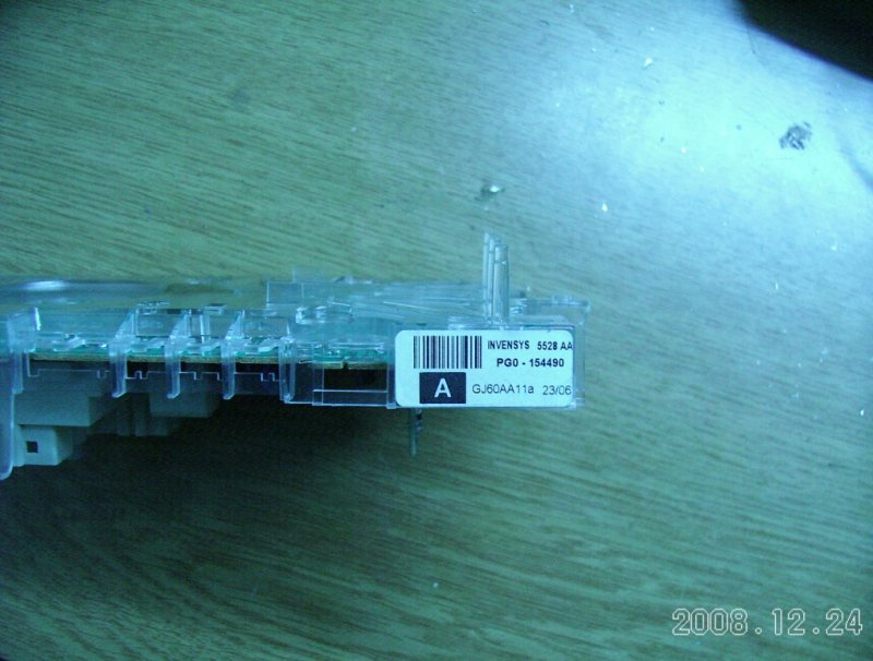

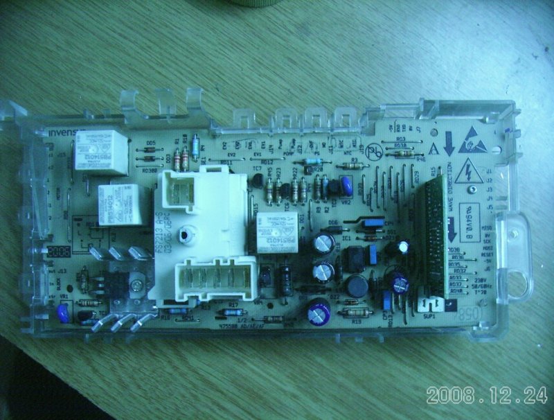

(#) bumbusok hozzászólása Feb 18, 2011 /
Üdvözlök mindenkit!
Sajnos még nem kaptam semmi segítséget... Ezért újra felteszem a kérdésemet!
Segítséget szeretnék kérni szükségem lenne egy Gorenye WA50050 gép és panel: Invensys.. gyártmányú vezérlő rajzához , nem tudom megtalálni.. de kivan sülve rajta valami és nem lehet látni sem az alkatrész jelzését sem semmit..
Csatolok képeket a vezérlőről.
Előre is köszönöm a segítségeteket!!
Bumbusok
(#) zolika60 válasza bumbusok hozzászólására (») Feb 18, 2011 /
Rajzot szerintem hiába vársz. Esetleg valakinek lehet ilyen panelje és akkor segít. Sajnos a képek nem nagyon jók így nem igen látom mi a kormos. Viszont úgy tűnik az alsó képről, hogy valamelyik alkatrész (tán egy elkó) nincs rendesen beforrasztva. Javaslom, hogy a kormos részt takarítsd meg, A beazonosítható alkatrészeket mérd ki. Amit pedig nem tudsz azonosítani fényképezd le jobb minőségben.
(#) otto54 válasza bumbusok hozzászólására (») Feb 18, 2011 /
Helló!
Még én sem kaptam soha senkitől panel elvi rajzot!
Ezt valószínűleg a gyártó nem teszi közkincsé.
Aki esetleg saját magának visszarajzolta és ebből él az sem valószínű,hogy közkincsé teszi.
Amit ilyen esetben szoktam én tenni.
A hibás részt elkezdem visszarajzolni és ez alapján próbálom megtalálni a hiba okát.
Amennyiben a táprészben van a gond,akkor az ott lévő IC gyári kapcsolási ajánlásait megnézem és próbálom megkeresni,hogy melyik változatot alkalmazta a fejlesztő.
Sajnos így a javítás időigényes,de természetesen ily módon is lehet javítani.
Próbáld meg orosz oldalakon keresni a rajzot,ott hagyománya van a részletes kapcsolási rajzok közlésének,valószínűleg más a mentalitás.
Az "Invensys" felírat egyébként egy csomó egymástól teljesen eltérő áramköri megoldású panelen is megtalálható.
Hozzám még nem került ilyen panel,így alkatrész típust sem értéket nem tudok mondani.
Bár valójában nem határoztad meg,hogy tulajdonképpen milyen alkatrészről is van szó (bár lehet,hogy korábban már írtad,de azt meg én nem olvastam)
Ennyiben tudtam segíteni,ha ezt annak lehet nevezni.
Üdv. Ottó
(#) bumbusok válasza zolika60 hozzászólására (») Feb 18, 2011 /
Köszönöm a tanácsokat és a gyors válaszokat jobb minőségű képet is fogok készíteni! Holnap letakarítom és feltöltöm a képeket!!
(#) bumbusok válasza otto54 hozzászólására (») Feb 18, 2011 /
Köszi az ötleteket! Holnap jönnek fel a képek jobb minőségben és a kormos rész kormosan és tisztán is...
Amikor az orosz oldalakra gondoltál esetleg van e valamien ajánlatod is hogy merre?
Bumbusok
Azt nem tudom,hogy hogyan "szedték le az anyagot",de erről az oldalról jutottak hozzáBővebben: Link
Üdv. Ottó

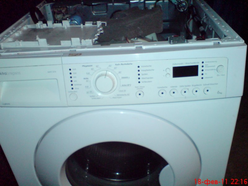

(#) lukovicsek válasza imikee10 hozzászólására (») Feb 18, 2011 /
Szia. Még mindig a bregenzes panelt javítom, kicseréltem egy pár alkatrészt ami gyenge volt, meg át forraztgattam egy pár helyen, most az van, hogy megvan az 5volt mostmár de ugyan az a felálás villog az 1200 centrijel, voltam egy ismerősőmnél akinek egy ugyanilyen gépe van ugyan evvel a hibával, pont ugyanúgy villog és nem reagál semmire, valahogy nem hiszem, hogy pont ugyanaz az alkatrész hibásodott meg mindkettőben, nem program hiba lessz ez? Van még valami ötleted, vagy,szemétbe vele?
Üdv, Laci
(#) imikee10 válasza lukovicsek hozzászólására (») Feb 18, 2011 /
Akkor ezek szerint csak elmérted előtte?
Valószínűleg valami féle típushiba van. Miket cseréltél benne?
Egy képet tennél fel a gépről és a beléről?
Két kondit Egy 100nf, és egy 1000-es elkot.
Van még benne egy kissebb panel ami látszik, de azt valószínüleg kizárhassuk mint hibás, mert az ismerősöm kipróbálta a gépét egy másik panellel és működött ugy hogy a föpanel lessz valószínüleg hibás, persze ha jól emlékszik.
Ezek szerint ez is egy beko féleség...
Azt a másik panelt is meg kellene nézni, hogy mit is csinál pontosan mert mintha egy trafót látnék ott.
Az összes elkot cseréld ki és keress nyúlt esetleg szakadt ellenállásokat a táp körben.

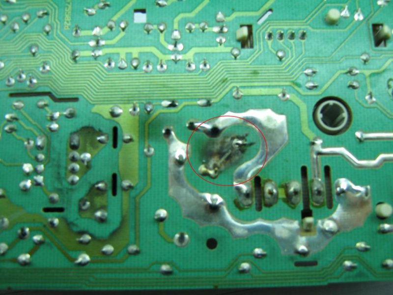

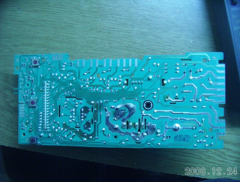

(#) bumbusok válasza zolika60 hozzászólására (») Feb 19, 2011 /
Üdv ma megtisztítottam a kormos részt ( már amennyire bírtam... ) Az az alkatrész ami kisült.. az egy Varisztor
Öszesen három van a panelon belőlük.. a másik kettő jelzése ugyanaz.. lehet hogy a harmadik aki eltávozott az is ugyan olyan lenne? csatolok képet!
És még azt akarom kérdezni hogy a panelon a jelzés szerint mi lenne a külömbség a DD és a DR dióda közt csak a jelzés érdekel.. nemsokára kifogom forrasztani az alkatrészeket.És kimérem őket.Egyébként többet tudtam meg a gépről.. Az történt hogy a villamosművektől voltak kinn a szakik és az óraládát kötötték be.. a gép nem volt bekapcsolva de durrant egyet.És ezután semmi életjel. Lehet hogy a fázist rákötötték a földre? Szerváltam okkal móddal másik vezérlő panelt. De ezt szeretném meg javítani.ja és még valami a panel alján is van egy hiba egy vezetősáv elégett...
Bumbusok
(#) zolika60 válasza bumbusok hozzászólására (») Feb 19, 2011 / 1
Az elégett alkatrész valóban egy varisztor lehet. Szerintem nem követsz el hibát, ha a panelen lévő másik kettőt veszed mintának alapul. Az elégett NYÁK-ot kösd át egy darab dróttal. A diódákat mérd meg, ha valamelyik rossz pótold hasonlóval. Sajnos nem tudom mit jelenthet a DD meg a DR. Mivel van másik paneled, csinálhatsz összehasonlító méréseket a két panel között, így könnyebb keresni a hibát. Bár ha valami elkötéstől ment tönkre, lehet, hogy elég lesz a varisztor csere, az ugyanis azért van elvileg, hogy megvédje a többi alkatrész a túlfeszültségtől.
így fogok tenni ! belerakok egy ilyen típusú varisztort és diódákat is átnézem meg a kondikat is.. mivel sajna a gép már elment és a panel is vele ezért majd csak idővel fogok rájönni hogy jó e lett a panel de az összes reményem hozzáfűzöm!
Ha be-épitésre kerül és minden ok lesz vele akkor azt is természetesen közzéteszem!

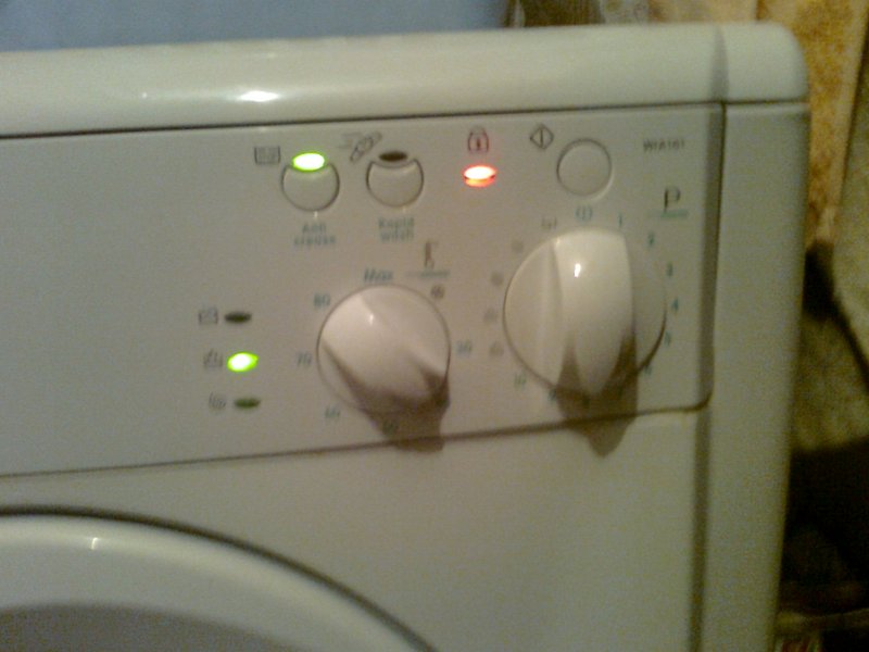

(#) Robijoe hozzászólása Feb 20, 2011 /
Üdv mindenkinek,
Egy kis segítséget kérnék
Indesit WIA101 mosógépünkön,elindul a mosás aztán egy idő után megáll...
Három led kezd el villogni a "lakat" a "STOP"/"anti crease" feliratú és a bal oldali zöldek közül a középső (lavór felette vízcseppek, víz beeresztése??).
Először beenged egy kis vizet ,hogy aztán ki is szivattyúzza (kiöblíti a régi vizet belőle) aztán elkezd mosni de rövid idő után megáll.
Ha valaki tudja mi lehet a hiba oka,ne kíméljen
(#) zolika60 válasza Robijoe hozzászólására (») Feb 20, 2011 /
Fűtés megy?
(#) Robijoe válasza zolika60 hozzászólására (») Feb 20, 2011 /
Hmm,a kérdés jogos..
Mi mindig csak 40°C on mosunk..
Kipróbálom fűtés nélkül
Kösz a Hsz.-t
sza meg...
Elindítottam fűtés nélkül de ugyanaz,kinyomta azt az "előöblítő" vizet és ment folyamatosan a szivattyú,kihúztam.
Hónap megnézem belülről.
