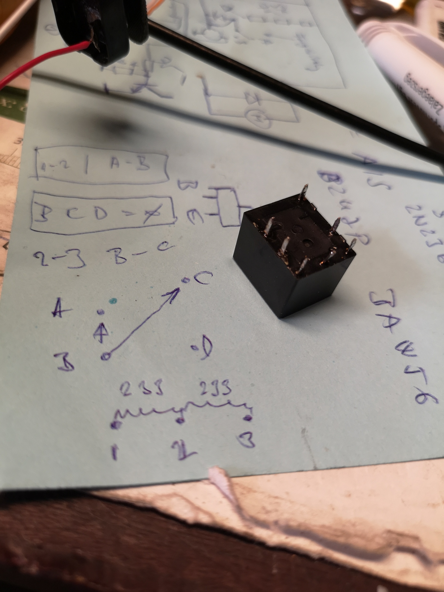

Sziasztok, Segítségeteket kérem egy fordulatszám szabályozóval kapcsolatban. Adott egy fordulatszám szabályozó 12V 500w. Valami tönkre ment, nem működik. Sajnos az alkatrészek nem azonosíthatóak, feliratok lesatírozva. Mellékeltem a fotóit és az általam készíttett kapcsolási rajzot.
A vezérló IC talán IR2121. Érdekes az irányváltása is. Lehet a relé valamelyik érintkezője égett el (?), azt sem tudtam beazonosítani. Hasonló termék: http://www.konigin-trade.com/webshop/meheszeti-gepek/elektronika-me...-500w/ Az irányváltó kapcsolót kapcsolva a relé hol az egyik hol a másik tekercse kap 5V-ot. Szerintetek? Köszönöm a segítségeteket!
Hello! A vezérlő IC biztos hogy nem az IR, mert egy poti analóg feszültséggel vezeti PWM-et. A legvalószínűbb egy mikrokontroller. Ha pedig az, akkor teljesen mindegy hogy olvasható vagy sem a felirat rajta, mer a benne lévő program a lényeg.
Köszönöm, igazad van. Megnéztem pontosabban az IR adatait. Tápja 12v-tól. A kapcsolásban lévő pedig 5V-ot kap. Egyéb kapcsolásokban nagyon hasonló környezetben szerepelt. Feladom! (?). Egyébként 45 EFt.-ért árulják. Ha kontroller, mint szerinted is, már lehet bele is fér a tervezésébe, programozásába mint eszmei értér. Ötleteket azért még várok. Köszönöm!
Üdv! Ha csak az a lényeg hogy a motor fordulatát lehessen állítani, akkor elég egy 555 ic ami meghajt egy Mosfetet (plIrfz44). A forgás irányt pedig egy 2 állású 2 áramkörös kapcsolóval a legegyszerűbb megoldani, vagy egy sima 1 áramkörös ami kapcsol egy 2 áramkörös váltóérintkezős relét.
Igen, köszönöm a hozzászólást. Jelen esetben méhész barátom hozta a kütyüt javításra. eBay 3500.-Ft az ami az általad leírtakat is tudja. https://www.ebay.com/itm/192731631499 A javítás volt az elsődleges cél, de nerm sikerült az alkatrészek beazonosítása. Köszönöm!

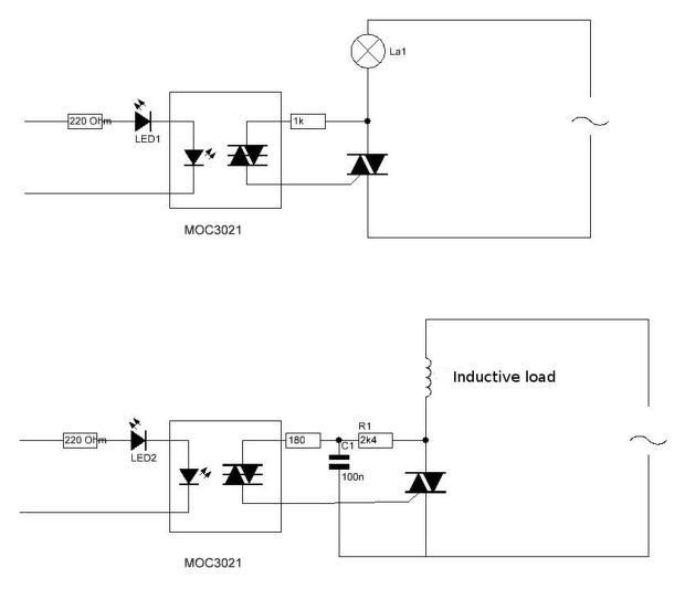

Üdv Mindenkinek!
Néhány rövid kérdés: HA a mellékletben látható fázishasító kapcsolást (inductive load rész) 230V-os motor fordulatszabályozásra szeretném használni, akkor van- e szükség még valami zavarszűrőre? És/Vagy valami védelemre a Triak-nak? Mekkora teljesítményt bírhat ki a "BT139 800G" triak? Milyen alkatrésszel lehetne 1,5 KW-ig ugyenezt megoldani? Előre is köszönöm a hozzászolásokat, segítséget! Üdv. T. Zoltán A hozzászólás módosítva: Szept 18, 2019

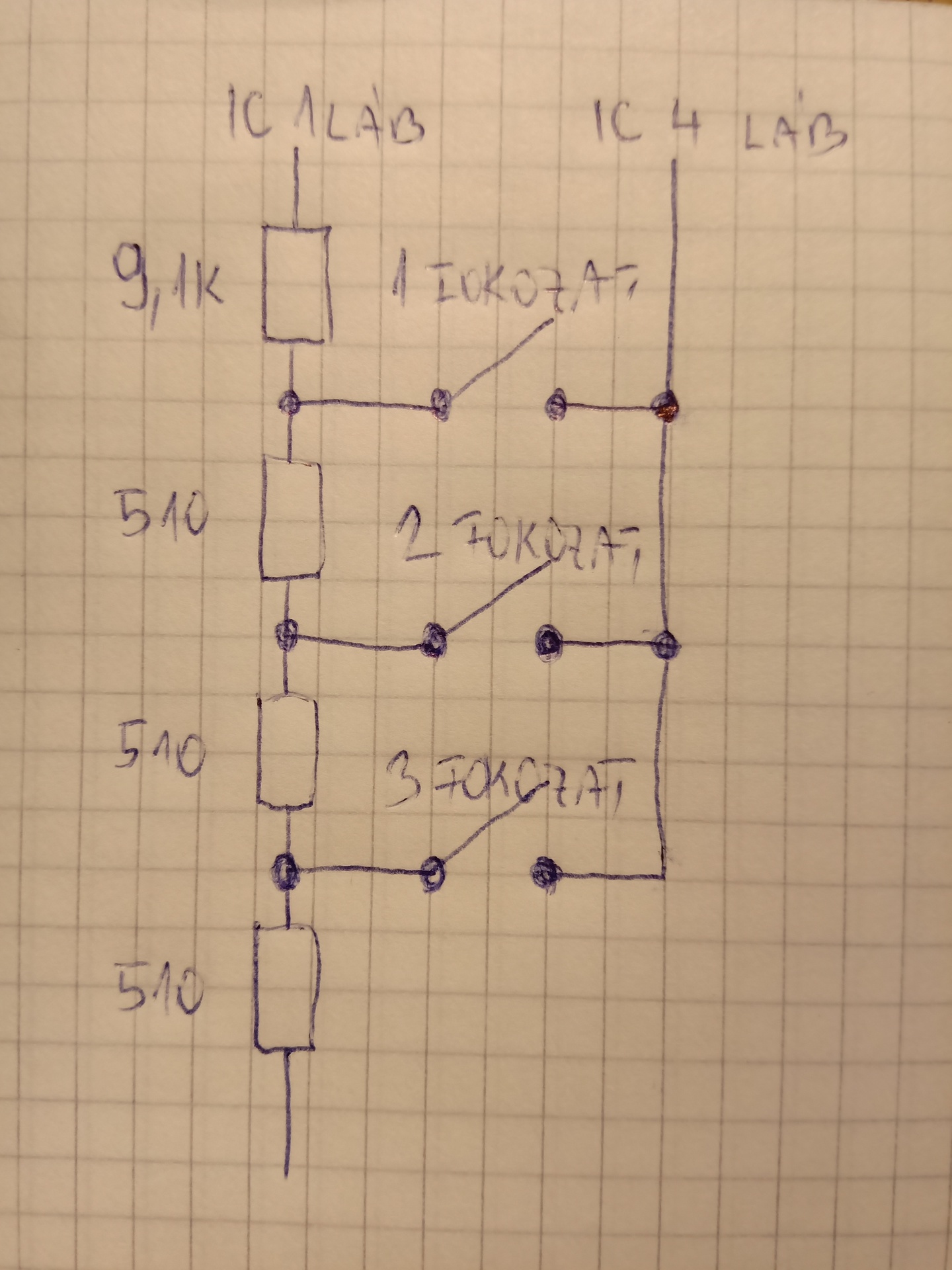

Megkerestek egy olyan dologgal, hogy van egy pici 3v-os villanymotor, ami két ceruza elemről megy és ennek szeretnék a fordulatát szabályozni. Ettől többet nem mondtak, azt sem hogy mihez kell,vagy miben van, csak még annyit,hogy a lehető legkisebb méretben kellene,mert kicsi a rendelkezésre álló hely. Úgy kellene megoldani,hogy 3 lépésben szabályozná a fordulatot, de nem potméterrel, hanem egy nyomógombot kellene nyomkodni és ez állítaná a fordulat számot. Valahogy úgy,mint egyes ledes lámpáknál,hogy egy nyomásra negyed fényerővel,másodikra fél fényerővel, harmadik nyomásra pedig teljes fényerővel világít. Hogy lehetne ezt megoldani? Ráadásul 3v-al?
Egy ATtiny13A belső 4MHz órajellel már 1,8V-ról elketyeg, egy AO3400 mosfet pedig 2,5V-nál kinyit. Mindkettő van a HEstore-ban, párszár forintos tétel. Egy ilyen áramkör a kimenetre, persze a motorral antiparallel diódát ne felejtsd ki. Egy bemenetre mehet a nyomógomb, a zavarok miatt talán inkább külső felhúzó ellenállással, 4,7-10kOhm körül.
Szia! Kazettás magnókban használtak soros szabályzású cél ic éket. Ezek között volt olyan ami már 1,8V működőképes volt. Dip8 tokban léteztek de volt olyan tok is amit beépítettek a motor házába. Biztos láttál már ilyen motorokat. Ezeknél a szabályozás kis trimmer el volt állíthatóami egy fesz osztó tagja volt, de szerintem a nyomógombos megoldással is működehet, ezeknél az Ic nél, ilyen tok pl. az AN6650.

Szia! Az AN6650 esetében valahogy így (lásd fotó) kell elképzelni a dolgot. A nyomógombok természetesen nem gombok, hanem valamilyen kisméretű kapcsolók lennének..
Köszi! Az a baj,hogy a három kapcsolót egyetlen nyomó gombbal kellene helyettesítenem,hogy azzal tudjam a fokozatokat váltani. Azt mondták,hogy nagyon kis hely áll rendelkezésre, ezért is nem lehet potméteresre csinálni, különben már megoldottam volna. Így a kapcsolókat sem tudom beépíteni.
