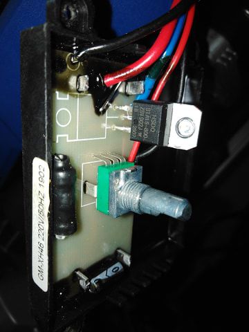

Van egy fúrógépem és nem működik rajta a fordulatszám szabályázs csak maxon megy, van rajta egy panel azon 1 potméter, a többi kivan öntve gyantával, 2 vezeték rá megy a dugvilláról,2 megy motorra a szénkefére,2 vezeték meg a tengely végére valami érzékelő lehet. 710W a motor.(Scheppach DP 40) Milyen szabályzó lehet rajta ? mi mehet tönre benne ? gyanta szélin 1 alaktrész van alu lemezen de még azt nem tudtam megnézni mert rávan szegecselve 3 lábu alaktrész, csak roncsolással tudom megnézni ha szétvégom a alulemezt mert bele van az is öntve. Minden segitséget elfogadok.
Később ha az és azt kicserélem akkor meg javul ? vagy általába mi mehet tönkre ?
Kis melegítéssel le lehet vakarni a műgyantát. Pl. pákaspiccel vagy forrasztópisztollyal óvatosan melengetve.
Inkább, mint az alut vágni. Arra még szükség lesz.
Az egész csak néhány alkatrészt ( keress a gugliban dimmer schematic-ot. Rendszerint a triac megy tönkre.
Szét szedtem, BTA16-800 triac van benne, megpróbálok beszerezni egy újjat aztán kiderül.
Sikerült alaktrészt szereznem BTB16-600BW ilyet tudtak adni ezt berakhatom helyette?
Kicseréltem a triac-ot úgyan az a helyzet nem javult meg. potméter letekerve 860 a fordulat feltekerve 890 allig változtat valamit.
, Ha vennék bele egy ilyet ezzel tudnám állítani a fordulatot rendesen ? A hozzászólás módosítva: Jún 23, 2020

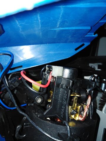

A motor végin van valami amibe megy bele a piros fekete vezeték, és az is a fordulatszabályzó panelra megy annak mi szerepe lehet benne ?
Lehet, hogy a fordulatszámmal arányos jelet ad(na) vissza, mint tachogenerátor. Ha komplett szabályzót veszel, ahhoz nem kell, nincs rá felkészítve.

Ha a panelra L1 van írva ahova beköt, akkor az egy tekercs, ami előtt mágnes forog. Mérd meg az L1 tényleg egy néhány ohmos tekercs, vagy szakadt. Üdv. M. A hozzászólás módosítva: Jún 23, 2020

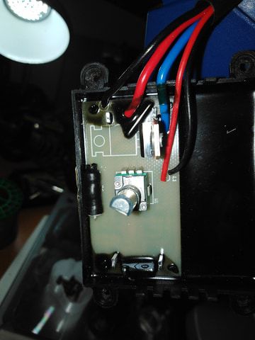

Széthúztam csatlakozót beinditottam gépet forgot maxon , 1.27v váltó feszt mértem.
Hi!
Akkor a másik oldalon látható IC környékén lesz a hiba. Készítettél már a másik oldalról is fényképet. Üdv. M.
Csinálnék szivesen kivan öntve gyantával próbáltam már le szedni de nem birtam ha lejön akkor darabokba max.melegitettem is de semmi.
Az érzékeli a fordulatszámot.
Ezáltal terhelés változáskor sem változik a fordulatszám.

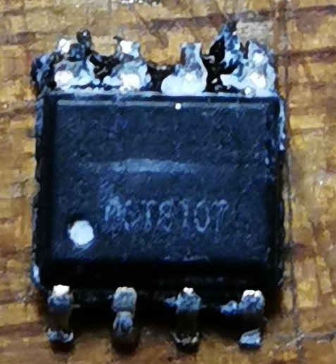

Hi! A másik oldalon látható IC típusa engem is érdekelne, mert sajnos benne maradt a műgyantában!

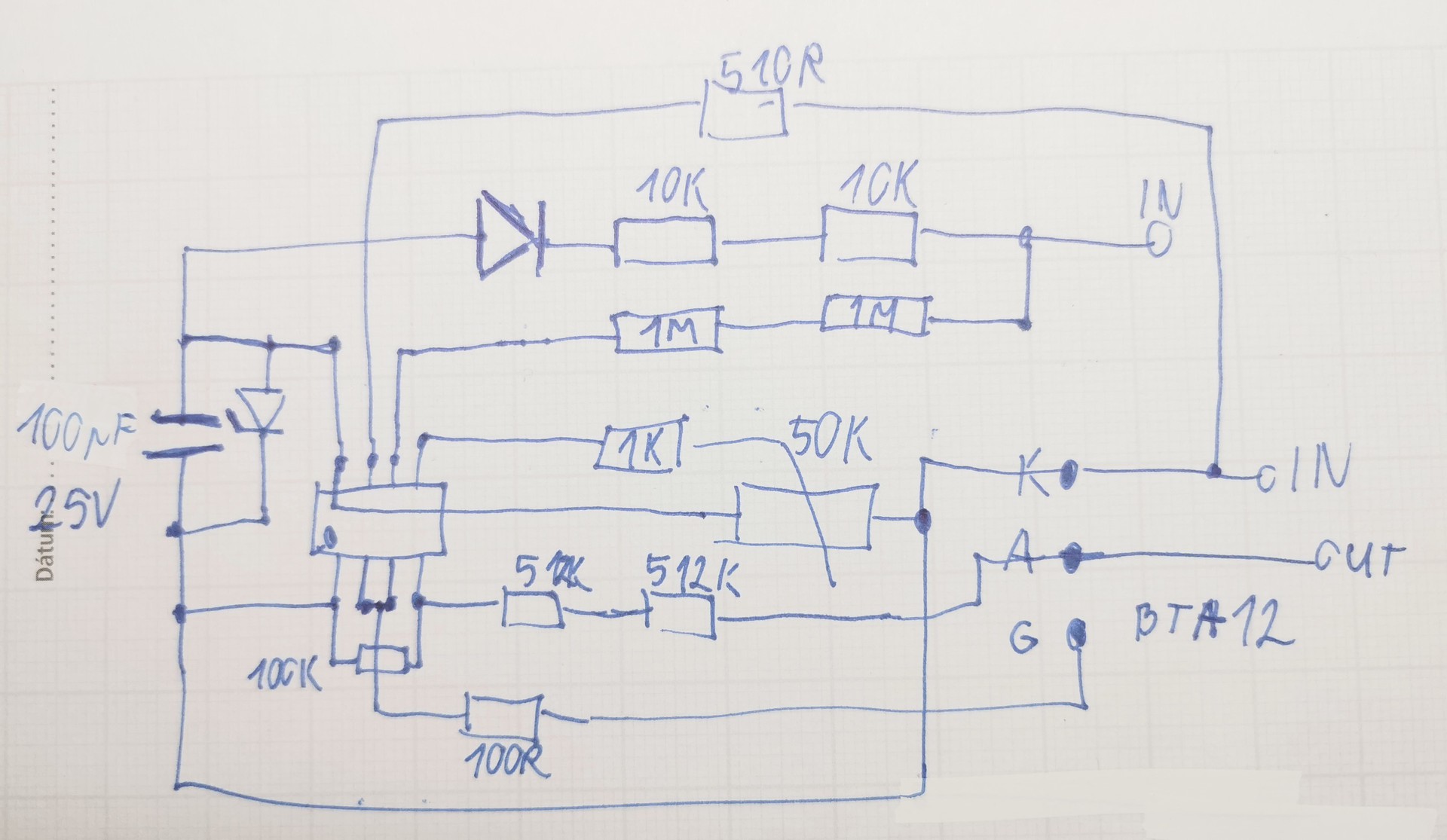

Nekem is hasonló gondom van mint erik001-nek csak az enyém nem csinál semmit. ParkSide PTBMOD 710 A1 oszlopos fúrógépről van szó, ic zárlattal. A jelölése olvashatatlan készítettem róla kapcsolási rajzot talán így valaki tudna segíteni a típus meghatározásában.

Kapcsolási rajz

Az ic ment tönkre. A hozzászólás módosítva: Jan 12, 2021
Én is arra gondoltam. Már, mint az IC-re.
Ez az én fúrógépem elektronikája. Van hasonlóság, de más az IC.
