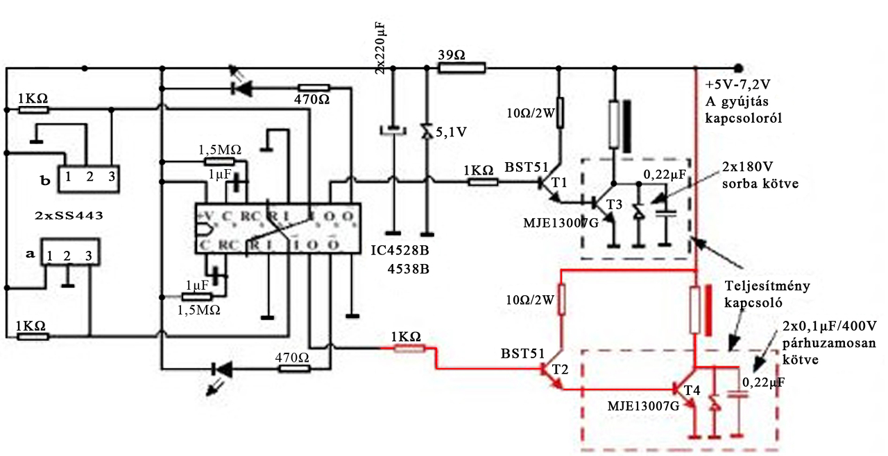

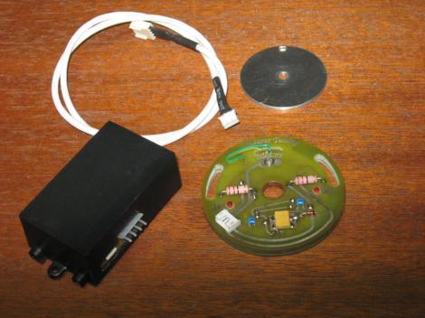

Segítségetekre lenne szükségem ,lendkerékgyújtásos 2 ütemű motorkerékpárra szeretnék egy gyújtásrajzot a meglévő CDI helyett .A kívánalmam 12V egyenáramú működés,induktív jeladós működés/meglévő jeladó 295ohm/ellenállású és CDI gyújtás hoz illő trafó.A jelenlegi CDI -vel a gond az hogy beindításkor csak erős rúgásra jelentkezik szikra és ez gyakran kevés. ez egy kéthengeres JAWA általam ráépített és kéthengeresre alakított honda robogó gyújtás a hiányosság oka hogy a robogóknál berúgáskor is nagy a lendkerék fordulata ami jelen esetben a berúgó szerkezet kialakítása miatt nem megvalósítható.Ezért gondoltam egy induktív jeladós akkumulátorgyújtásra.A két hengeres jelleg nem probléma a két henger kaphat egyszerre szikrát Segítségeteket előre is köszönöm

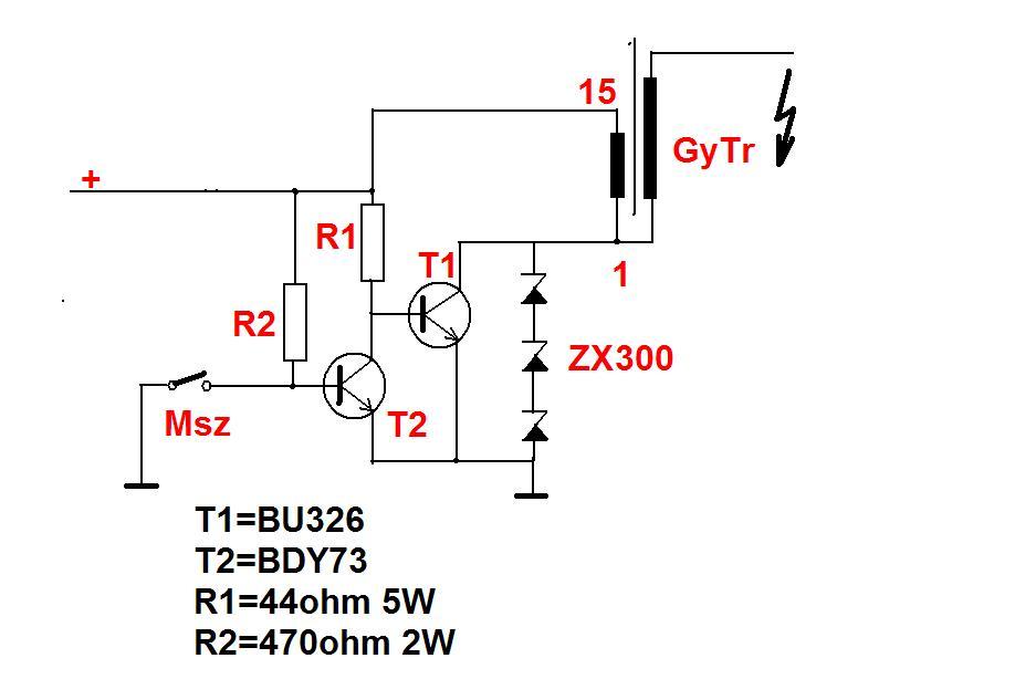

Szia! Ez az egyszerű kapcsolás sokáig működött a Ladában amit a meglévő megszakító kapcsolgatott. Ezzel a megoldással végül is az volt a cél, hogy a megszakítót tehermentesíteni lehetett és a tranzisztor kapcsolási sebessége (lezárása) jobban telítődésbe vitte gyújtótrafót, kövérebb lett a szikra, jobb lett az égés. A rajz csak szemléltetésként szolgáljon a "mi van a Nova II-ben"-hez. Hát valami hasonlóan egyszerű csak a félvezetőknek jobb paramétereik lehetnek.

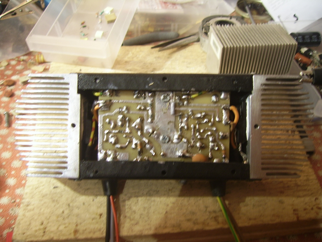

Mivel nem találtam élő topikot a kérdésemre ezért kénytelen vagyok ide írni azt,ne haragudjatok! ![]() Találtam az interneten egy akkumulátor töltőt kifejezetten simsonba.Szerintetek helytálló megoldás ez egy simson rendszeréhez? ![]() Válaszaitokat köszönöm,és elnézéseteket kérem az off miatt!
Természetesen megfelel. A www.simson.hu oldalon már sokan megépítették és használják.

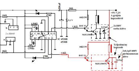

Üdv. képen egy elektronikus gyújtás kapcsolása van 2 ütemű 2 hengeres motorhoz, nekem ugyan ez kéne csak 1 hengereshez csak azt nem tudom melyik alkatrészek helyett kellene a 2 helyett csak 1 ?
Ami pirossal van, az nem kell. Ez egy Tranzisztoros gyújtás. Az kell neked? Sokat fogyaszt és csak akkuról megy.
Kompletten így néz ki a 2 hengeres gyújtás nekem ez kellene 1 hengereshez gyárilag akksiról megy a gyújtás.ezen az oldalon találtam gyujtas
