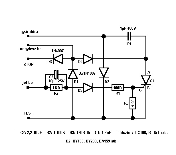

Sziasztok! Azt szeretném kérdezni hogy ez a kapcsolás kispolszkihoz jó lenne e?
(#) hzsiga válasza Hidi hozzászólására (») Okt 4, 2013 /
Szia Hidi. Inkább Írd be a google-ba E-gyújtás mindent megtalálsz a leírásban Vagy keres rá Fiat126.hu, és a cikkek közt E-gyújtás.

Sziasztok! Az lenne a kérdésem hogy a kapcsolásban lévő fetnek (irfp450) feltétlen 500v-nak kell lennie? Vagy elég lenne más fajta 75v-os? Válaszokat köszönöm.
(#) proli007 válasza Hidi hozzászólására (») Okt 5, 2013 /
Hello! Hogy lenne már elég? Amikor a tranyó bont a trafón 2..400V-os impulzus is lehet.. Javaslom, hogy kicsit tanulmányozd a gyújtás működését, ha már ilyenre adtad a fejed. üdv!

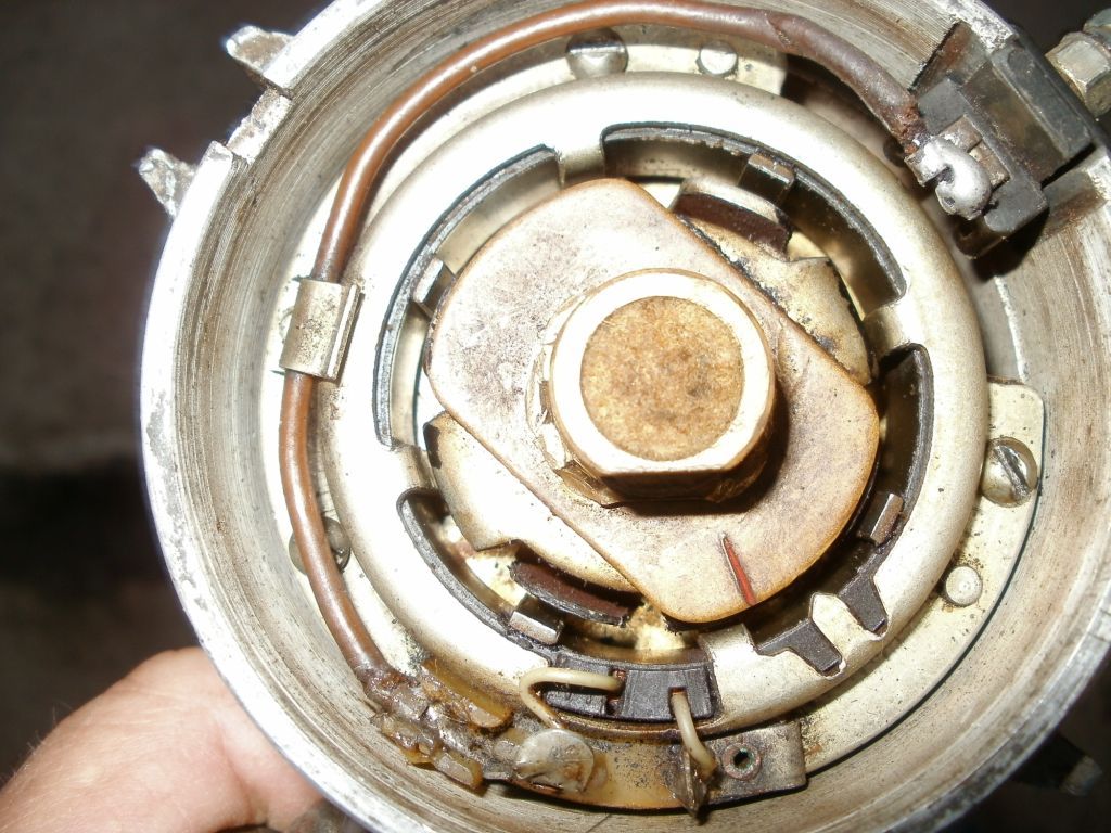

(#) hzsiga hozzászólása Okt 14, 2013 /
Üdvözlök mindenkit a fórumon. Segítséget szeretnék kérni, van egy gazella típusú kis teher autóm, ami megszakítós gyújtással rendelkezik jelenleg. A megszakítós gyújtást leszeretném cserélni induktív jeladósra.Bővebben: Link Ezt a gyújtást szeretném ha valaki átalakítaná nekem. Lassan forgatva a gyújtáselosztót 0,15v-tól 18v-ig mértem feszültséget.
(#) sevenhill válasza hzsiga hozzászólására (») Okt 15, 2013 /
A Gazella ha jól tudom, eredetileg is elektronikus gyújtással van (volt) felszerelve. Az eredeti orosz modul szerintem beszerezhetetlen. Ha ez a fenti gyújtáselosztó passzol hozzá, gyújtómodulként javaslom a Skoda Favorit gyújtást, vagy ami még jobb a 7 pólusú univerzális, de az induktív fajtájú Bosch modult, vagy annak a lényegesen olcsóbb utángyártott "klónjait". Az a lényeg, hogy az "inductive Pick- up" megjelölés passzoljon rá. Ez persze nincs ráírva, a termék cikkszám katalógus azonosításából derül ki. A Kelle kft-t tudnám ajánlani, náluk vannak ilyenek,és ők még értenek is hozzá. Ha beszereznél ilyet, segítek a lábak azonosításában.

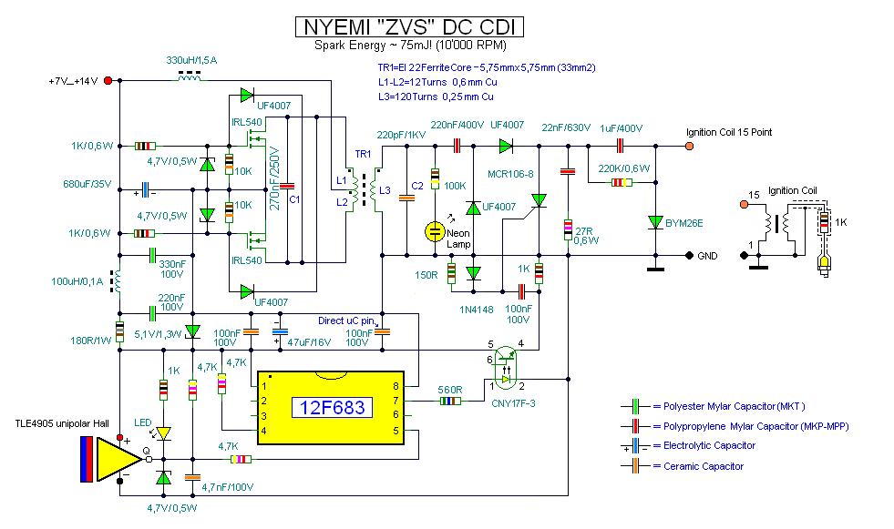

(#) zoly15 hozzászólása Okt 15, 2013 /
Sziasztok! Építettem egy Nyemi ZVS motorgyújtást, 12V-ról üzemel. Bővebben: Link ez lenne az. Eddig ment szépen majd, az egyik indításnál nem indult el az inverter, csak sípol.
Mikor élesztettem, elő tudtam idézni ilyen jelenséget úgy, ha a táp átmeneti ellenálláson át
(szikrázott) került rá, gondolom valami vadrezgés lehet.
Miért nem indul el a táp? Hogyan lehet ezt kiküszöbölni?
Előre is köszönöm!

(#) VIM válasza zoly15 hozzászólására (») Okt 15, 2013 /
Szia! Talán erre gondoltál?
(#) zoly15 válasza VIM hozzászólására (») Okt 15, 2013 /
Igen, csak mobilról nem működött a linkelés.

Köszönöm a gyors választ de inkább megszeretném építeni a belinkelt kapcsolást, mert szerintem olcsóbb lesz mint venni egyet.
Én lebeszélnélek a belinkelt kapcsolás megépítéséről. Először is az megszakítóról üzemeltethető. Neked induktív jeladós elosztód van. Másodszor: beleolvastam a cikkbe, és ez a kapcsolás maximális zárásszöggel dolgozik. Ez olyan helyen jöhet esetleg szóba, ahol jellemzően magas fordulaton pörög a motor. A kisteherautódra ez nem jellemző, a magas zárásszög csak fölöslegesen túlmelegítené a trafót. Különben az utángyártott gyújtómodulok egyáltalán nem drágák, úgy 4-8E között vannak. De ha mindenképp építeni akarsz, nekem megvan az eredeti Skoda Favorit modul kapcsolása, szívesen felteszem, azt javaslom megépíteni.
(#) hzsiga válasza sevenhill hozzászólására (») Okt 17, 2013 /
Szia. Köszönöm a segítséget, aszt Én is tudom, hogy ez a kapcsolás megszakítós azért kéne átalakítani induktivosra. Ha feltennéd a Skoda Favorit modul kapcsolását aszt megköszönném.
Az általam belinkelt kapcsolás annyiból jó hogyha a gyújtás rajta marad nem károsodik a gyújtótrafó sem az elektronika.

(#) proli007 válasza hzsiga hozzászólására (») Okt 17, 2013 /
Hello! Viszont a belinkelt rajzok között pld. itt ott vigyorog, hogyan is kell az induktív jelet formálni egy tranyóval.. üdv!
