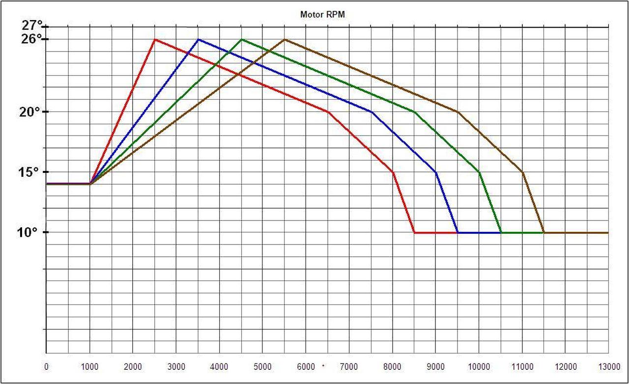

Ezek a görbék számítás alapján lettek ilyenek, amilyenek, vagy egy már meglévő motoron méréssel felvéve? A barna induló szakasza (az egyenes) lehetne a legjobb, de úgy kellene, hogy a maximális fordulatszámon, vagy a közelében legyen a legnagyobb előgyújtás (még az is jobb lenne, ha 5500rpm után maradna a 26° végig a maximális fordulatig). Hogy az lineáris, vagy exponenciális, vagy épp hiperbola jellegű, azt az adott motor karakterisztikája határozza meg. Itt gyakorlatilag az összes görbe egy fordulatszám elérése után esni kezd. Ha a cél a motor minél nagyobb teljesítménye akkor -általában - a fordulatszám emelkedésével, növekszik az előgyújtás is. Az előgyújtási szöget az üzemanyag minőségétől kezdve a kipufogó rendszerig minden befolyásolja. Itt egy kicsit bővebben az előgyújtásról.
Kösz az infót azért, azt hittem megmenekülök pár méretezéstől, de nem..
Az a tirisztoros fesszab nem rossz 5let, gondolom az elv ua. mint a fesszabályzókban. Hogy másoknak is világos legyen, a Gompy féle cuccal a következő gondjaim vannak(már ránézésre is): -5 volt előállátása, szűrése -tirisztor gyújtóáramának a biztosítása. -jelformáló rész zavarvédettsége. Idézet: „Nyemi! Nem tudok hozzászólni a görbékhez, mert halvány lilám sincs, hogy milyen szög volna az ideális az adott fordulaton. Főleg hogy ez erősen konfig függő.” Igen és ezért is döntöttem úgy hogy állítható legyen, mert szeretném átfogni az alacsony és a magas fordulatú motorok görbéje közti különbségeket. Köszönöm a választ.
Szia.
Idézet: „ Ezek a görbék számítás alapján lettek ilyenek, amilyenek, vagy egy már meglévő motoron méréssel felvéve?” ÁÁÁÁ..... dehogy. Például, ezt egy PDF-ben találtam (tz350-esé) a többi meg az internetről lettek levadászva (two stroke ignition curve) .Idézet: „A barna induló szakasza (az egyenes) lehetne a legjobb, de úgy kellene, hogy a maximális fordulatszámon, vagy a közelében legyen a legnagyobb előgyújtás (még az is jobb lenne, ha 5500rpm után maradna a 26° végig a maximális fordulatig). Hogy az lineáris, vagy exponenciális, vagy épp hiperbola jellegű, azt az adott motor karakterisztikája határozza meg” Ezek "szigorúan" 2T görbék mint látható. A 4T-nél igen járható út amit írsz, de 2T-nél kitartása a előgyújtásnak végig a maximális fordulatig nem jó. Mert az égés, a hőfok emelkedésével, és a nagy fordulat miatt fellépő átömlési turbulencia miatt felgyorsul, legalábbis én így tudom. Ezáltal ha nem csökkentjük drasztikusan az előgyújtást, kopogásos égés jön létre ami a teljes fordulatra való kiforgatást megakadályozza. Arról nem is beszélve hogy ez még a dugattyút is képes kilyukasztani. A fő kérdések számomra nem is ezek hanem például : mi legyen a kezdő előgyújtás,(olyan 11°-17°között gondolkozok) meg végig megőrizzem e, az ezerfordulatos görbék közti különbséget (lásd kép) vagy maradjak az előző elképzelésemnél ? Ha ebben meggyőznétek valamivel megköszönném.

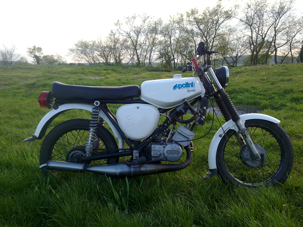

Úhh......és úgy látom Simson. Milyen fix előgyújtással sikerült ezt elérni?
Nem tudom, de egy alaposan detonáló motor, bika gyújtással megteszi a dolgát

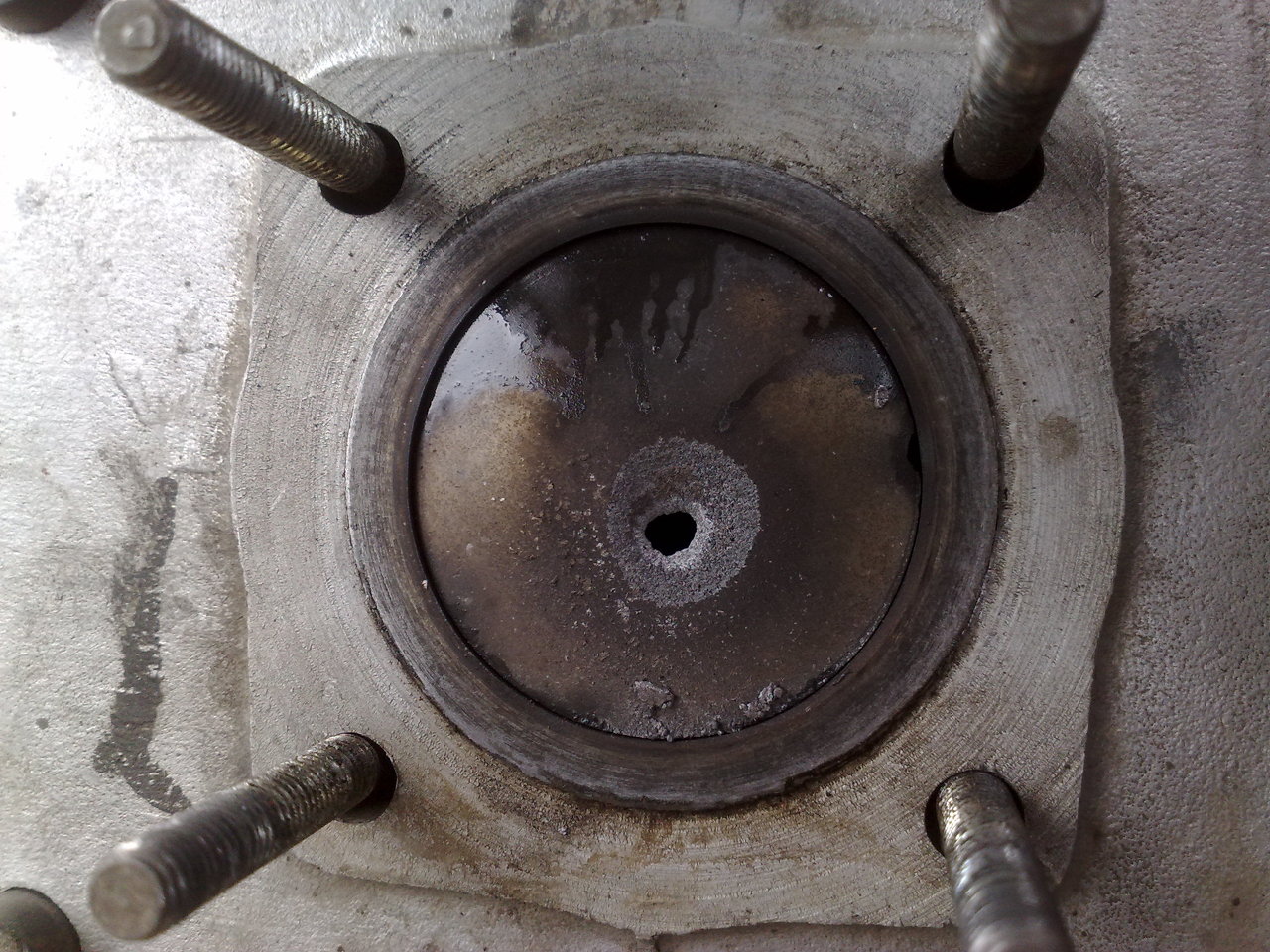

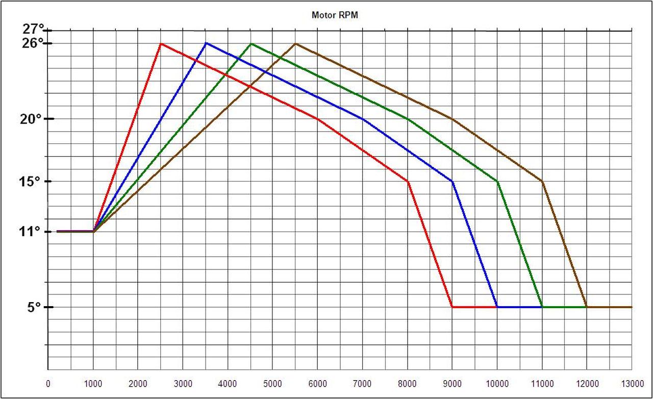

Szia Nyemi, szerintem jó lesz ez, de az én tapasztalatom hogy ha 11k környékén 6fok alá csökken az előgyújtás csak a kipufogó fog elolvadni de a motor ott már nem megy jobban , onnan tudom hogy ugye van 3 féle görbém és végig próbáltam mind az egyik 4 a másik 5 a harmadik ugye a 6 fokos végződésű 11.5-12k-nál, nos 6 foknál még egész szépen húzott a többi görbénél alul voltak különbségek nyomaték ügyileg de fent a maradék két görbe mintha gyengébbnek bizonyult volna azzal a 4-5 fokkal
teszek be két képet amelyiken elszínezte a kiput az utóbb említett két görbe , meg beteszem a görbés ábrát, amiből jelenleg a standarddal tökéletesen megy a motor talán alul lehetne még javítani kicsit
Szia Jani-mesterem
.Szóval azt mondod hogy nagy fordulaton ne menjek 6° alá mert csak melegszik a kipufogó. Végül is jogos mert ha fix előgyújtásban (robogó-13°-16°) gondolkodunk, 10° alá ott se nagyon megy. Íme akkor 3 verzió (lásd kép). Alap: 14°. Csúcs: 26° Max fordulati: 10° De persze csak akkor ha a Hall 27° van, mert ne felejtsük el ez is állítható lefele és felfele is.

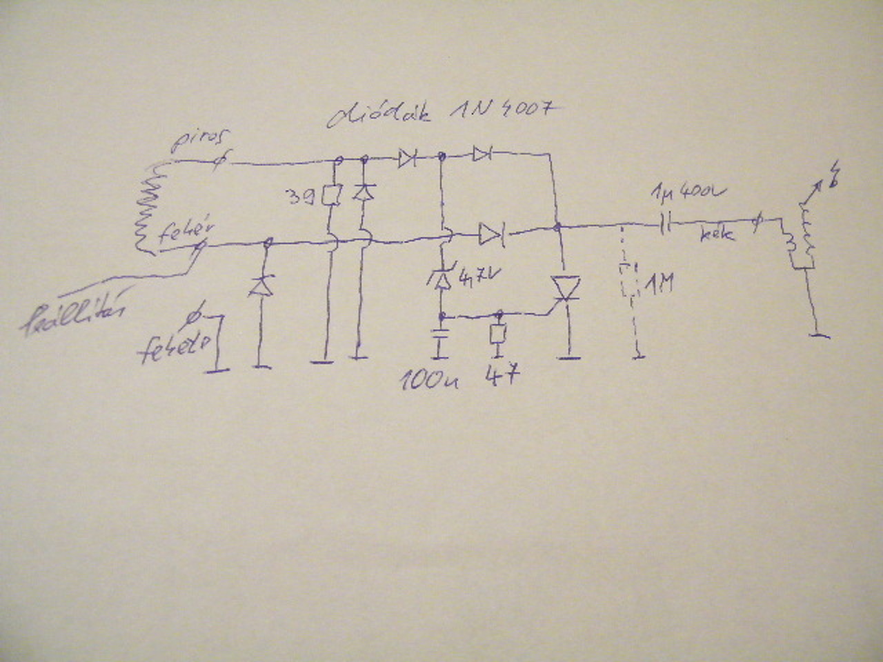

Megépítésre került a linkelt kapcsolás, a motor egy "régi" Kinetic TFR.
Beindul de csak szívatóval hajlandó alapjáraton pöfögni, gázadásra ill. szívató vissza engedésre leáll, visszalő. Mi lenne ha elhagynám a rajzon szaggatott vonallal szereplő 1 M-es ellenállást? Vagy esetleg változtassam a 47 Ohm-os ellenállás értékét?

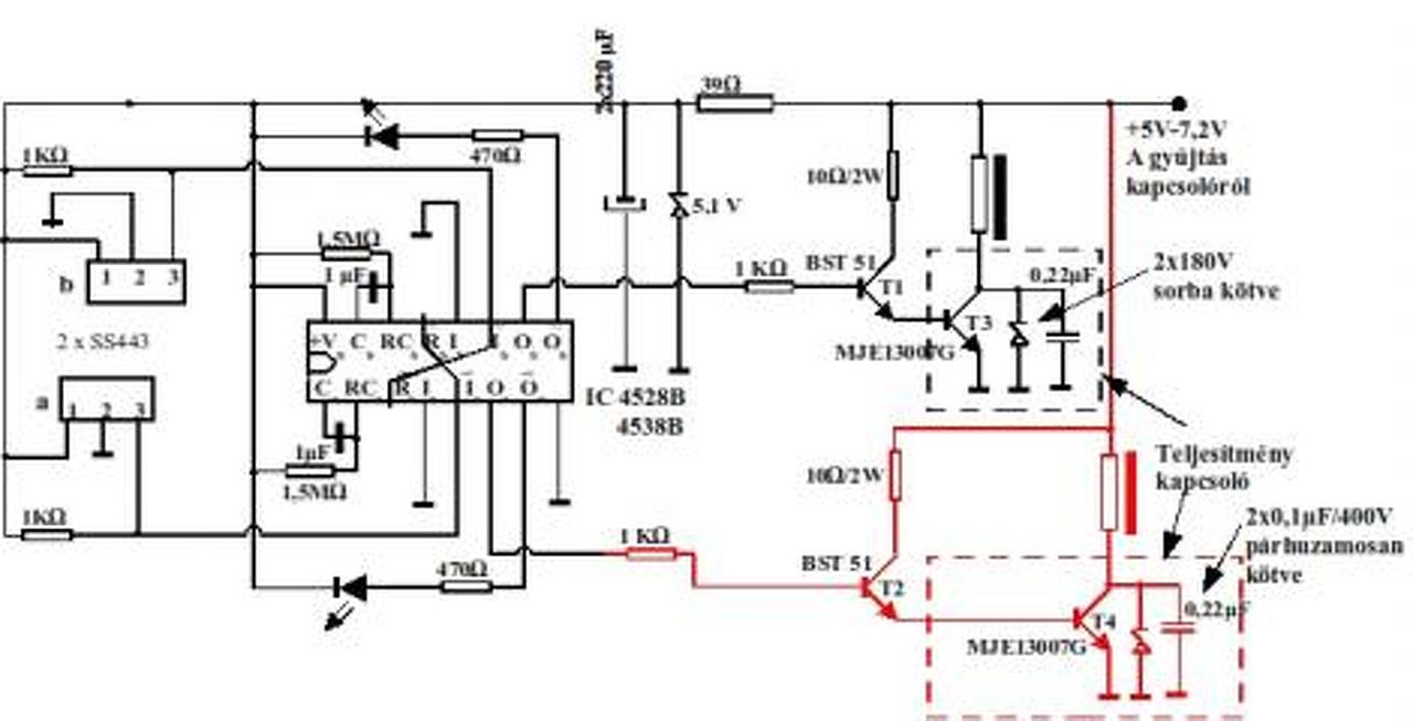

Érdekelne ezekben a mostani robogókban a gyújtás jelfogója mire reagál ,fémre ,vagy mágnesre?Vagy van ilyen is olyan is? Építenem kéne , V motorba gyújtást ,csak jelenleg robogó gyújtás nincs a közelemben,nincs miről lelesni.Esetleg valakinek van a birtokában kapcsolási rajz a jelfogó utáni elektronikáról? Azt megköszönném.
Az alábbi kapcsolást építette e meg valaki?Vélemény,mennyire üzembiztos?
