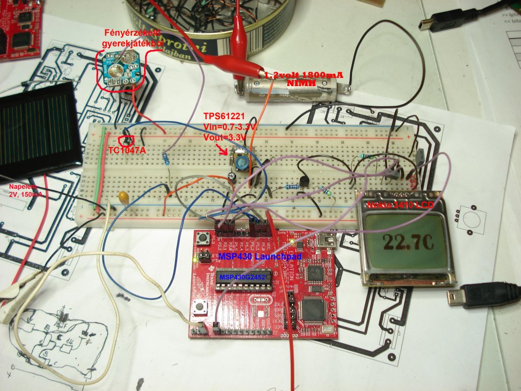

Ha már hőmérő a téma. 80%-os, de már működik a napelemes, egyszerű hőmérőm. Kb egy hónapja raktam ki, és azóta folyamatosan megy.
Rövid leírás: Egy 2V 150mA-es napelem tölt egy 1,2V 1800mA-es NiMh akksit, amiből egy TPS61221 csinál 3,3V-ot. A g2452-nek /jelenleg/ egy TC1047A hő szenzor adja az infót, amit egy nokia lcd-n jelenít meg. Egy gyerekjátékból kiszuperál fényérzékelő is helyet kapot, melynek a szerepe, a mikrovezérlő "felébresztése" LPM4-es módból. A mikrovezérlő kb egy percig mutatja az aktuális hőmérsékletet, és utána elmegy aludni, energiatakarékossági okokból, úgy, hogy egy tranzisztor segítségével kikapcsolja az lcd-t Ha a fényérzékelő előtt elmegy valaki, /változik a fény/ akkor a vezérlő felkel, és ismét egy percig az aktuális hőmérsékletet mutatja.
Néhány adat: éber állapotban az áramfelvétel lcd háttérvill nélkül 12mA, háttérvill.-el 21mA.
alvó állapotban, jelen szenzorral 72mikroA, ami ha az eredetileg tervezett szenzor kerül bele, akkor kb 30 mikroA-ra csökken.
A programban a számítás nem ehhez a szenzorhoz készült!
U.i: Ha megunod a belső hőmérőt, dobd össze ezt. Az lcd vezérlésed maradhat, a programomból neked csak az ADC, és a számítás kell.

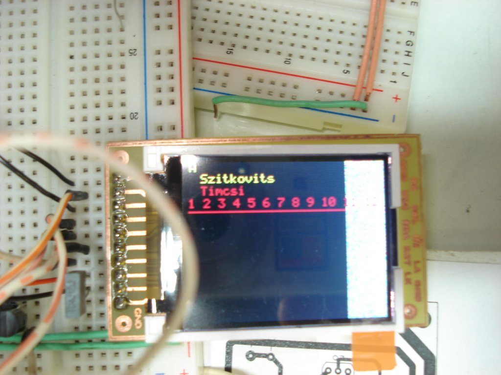

(#) szitko hozzászólása Aug 29, 2012 /
Egy JD-T1800-as lcd-vel gyakorlatozok. Az lcd 128x160-as és azt szeretném megcsinálni, hogy ne vízszintesen /0-128/ írja ki a karaktereket, hanem függőlegesen /0-160/. Magyarul el szeretném forgatni a kijelzőt 90 fokkal. Ennek van valami egyszerű megoldása, vagy a karakterkészletet kell átírni?

(#) DecebaL válasza szitko hozzászólására (») Aug 29, 2012 /
Nem kell a karakter készletet bántani, hanem inicializáláskor kell megadni hogy miként üzemeljen. Ezzel még nem foglalkoztam de, Nokia 3510i kijelzőnél a vezérlő IC adatlapjában találkoztam ilyen leírással. Szerintem ez is tudja.

Az adatlap 61. oldalán van Display Data Direction 7 féle képpen lehet kiíratni az adatot nézd meg hátha valamelyik pont megfelel.
(#) moderboy válasza szitko hozzászólására (») Aug 29, 2012 /
Itt nézz körül: Bővebben: Link
Ha jól értem akkor a vezérlőben az LCD méreteit konfigurálja át úgy, hogy megforduljon a kép.

A MADCTL regiszter utolsó három bitjeit kell állítani, hogy elfoduljon, de nem értem hogy a háttér miért csak 128 pontból áll ilyenkor, ha elfordítom?
(#) szitko válasza szitko hozzászólására (») Aug 30, 2012 /
Megvan! Már megy rendesen.
Mégegyszer köszi mindkettőtöknek.

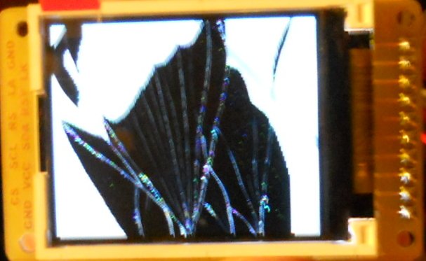

Én is kedvet kaptam letöltöttem a programot és gondoltam hogy, be üzemelem. Mikor rákapcsoltam a háttér világítást nagyon meglepődtem. A postán megnyomorították rendesen. Külső sérelmi nyom nem látható sehol rajta azért nem is vettem eddig észre mert nem volt időm vele játszani.
(#) icserny válasza DecebaL hozzászólására (») Aug 31, 2012 /
Ez, sajnos, töröttnek látszik. Nekem egy telefonom járt így (megnyomódhatott a zsebemben buszozás közben), ki kellett cseréltetni a kijelzőjét.
(#) szitko válasza DecebaL hozzászólására (») Aug 31, 2012 /
Hát ezt nagyon sajnálom, pedig azt hiszem becsomagoltam rendesen. Vagy mégsem, bár a magyar királyi posta ellen semmi sem véd. Sebaj, kb. 3-4 hét múlva kapok az öcsémtől egy újabb csomagot (angliából), mondom neki, hogy guberáljon még ilyen típusú kijelzőket (ezek is onnan vannak), s ha megjön lesz neked is másik, de azt két kispárna között fogom elküldeni.
