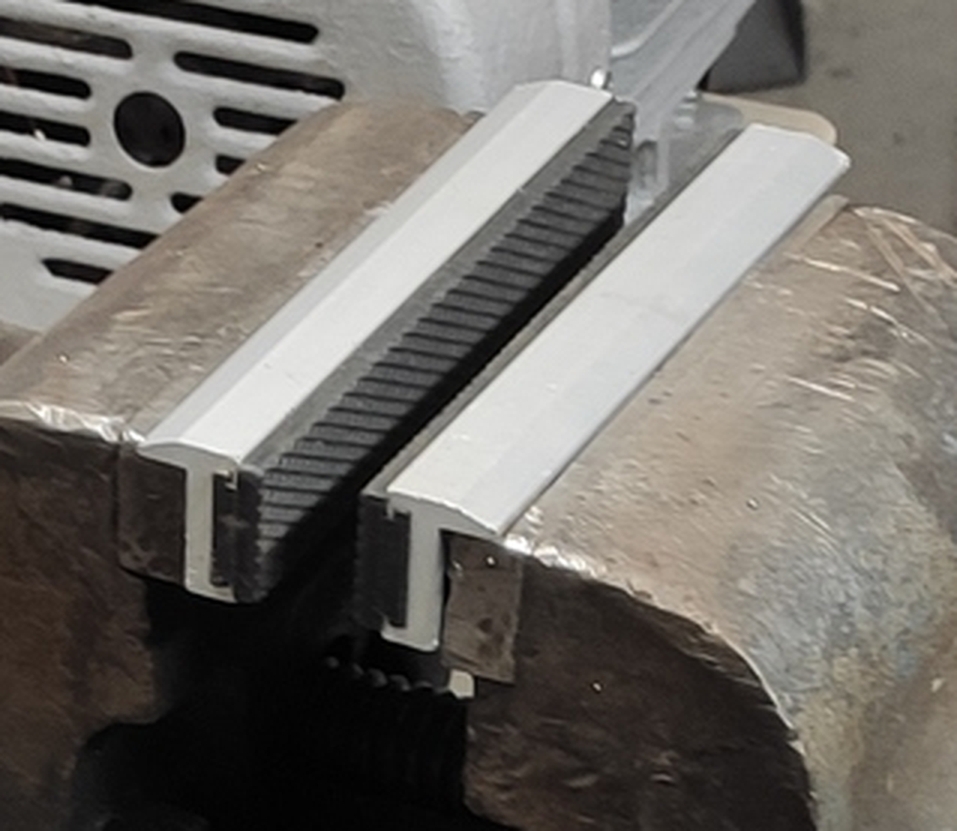

A satupofa mint azt írták, az gumírozott alu. Mivel gyakorta hajlítok alulemezt, vágok réz, alu szelvényeket, és fával is foglalkozom, ezért szereztem be egyet.

Hol vásároltad a satupofákat? Esetleg ezt méterben adják, és mi vágjuk méretre?
(#) tufatofu válasza Alkotó hozzászólására (») Szept 26, 2025 /
Én a Yato-tól vettem anno. 75, 100, 125, 150mm-ben volt akkor.

Aliexpress, de már linkeltek is hazai beszerzést.
Egyébként régebben tölgyfából készítettem hozzávalót, az is jól szolgált egy ideig.

Lehet is kapni itt nem messze az Ázsia centerben lévő Elefántszerszám webáruházban. A 100mm-es pár 2840.-Ft ( Már rendelem is meg. ) A Yato olcsóbb, de a kiszállítással kb. pariban van az ár.

Elégedett vagy vele? Tudom, a satu nem egy tolómérő, de azt hallom erről a konstrukcióról, hogy a mozgó rész oldalirányban jelentősen billeg (ami általában nem perdöntő probléma, de esetenként jobb a prizmás megvezetésű "hagyományos" kialakítás (mint Szamócáé).

Ez fordított működésű, az eleje -amin a tekerő van- megy ki-be, nem a hátulja mint a szokásos prizmás vezetésű. Oldalirányban kb.: 1-1.5mm a billegés, le-fel kb.: ennek fele bezárt helyzetben, 10cm-t nyitva kb.: 3mm minden irányban. Szerencsétlen megoldás, hogy a tekerő-satu ütközőt hátulról rugós szorítással oldották meg ne lötyögjön tengelyirányban, ezért igen nehéz tekerni súrlódás miatt, mert a rugó erősen nyomja. Egyszerű átalakítással rugó kidobva, enélkül új furat a tekerő tengelyre, sasszeg alátéttel és már jó. Mint más satuknál is így van rugó nélkül.
Nekem megfelel kis erejű dolgokra kell, famunkákhoz szerintem bőven elég erős.
Fém lakatos munkáknál erős kalapálást nagykalapáccsal biztosan nem bírná, erőteljes feszegetésnél vas hajlításnál is törhetne.
A prizmás eléggé jobb. Nekem ilyen volt, csak a prizma végig lerepedt, ezért lett helyette ez a kis satu.

Köszönöm a javaslatot. Arra számítottam, hogy a satuk alapszélessége illeszkedik a puha-pofákhoz. Megmértem a satumat, aminél az öntvény 138 mm széles, a pofák pedig 142 mm szélesek (és egyik irányban sem szimmetrikus benne a furat, tehát nem lehet sehogy átfordítani).
A 150 mm-es pofahosszúság teljesen jó lesz hozzá.
Igazán nincs mit. Nekem is túllóg egy pár mm-t a satupofán(az enyém 120mm-es nagyon régi satu), ahogy szamóca fotóin is látszik, de nem vágtam méretre, mert nem okozott problémát.
