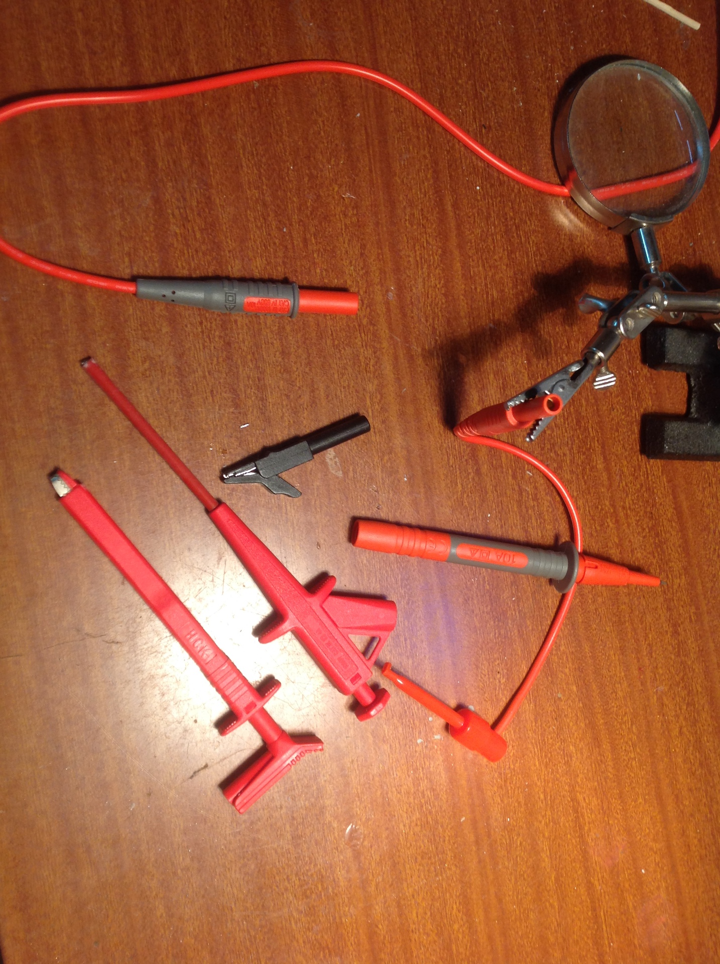

Sokáig olyan zsinorok voltak amik mindkét vége 4 mm-s banándugo volt. Ezzel sok évig nem is volt semmi gond, és minden kiegészitö illeszkedett hozzá ( még ebböl a korbol valo az én bakelit tühegyes adapterem is). Azután valaki kitalálta a 2 mm-s hegyeket amivel csak gond lett, mert semmi nem illeszkedett ehhez, és sok kivitel semmire sem jo. ( van egy olyan mérözsinorom is, aminek hegyes sincs - egy sima gömben végzödik. Hogy az mire jo az nem igen tudom.)
A gond inkább az, hogy mindig az a mérözsinor van kéznél ami pontosan arra munkára nem jo amit el kéne végezni, ezért kerestem a jobb kialakitásu univerzális mérözsinort.
( Azzal nem igen tudok azonosulni, hogy a mérözsinornak nem kell mindent tudnia, akkor miért követeljük meg a müszertöl, hogy mindent tudjon? )

Most is van olyan készlet, ahol nem a 2mm-es hegyre megy a feltéte, hanem külön van a zsinór és annak a végére rakod a mindeféle hegyeket, csipeszeket. Nekem pl. a Fluke TLK-225 készlet nagyon bevált "erősebb" áramú mérésékre. De van hasonló készlet kifejezetten finom elektronikai dolgokra is.
(#) Massawa válasza szapcsika hozzászólására (») Júl 1, 2020 /
Már nekem is megvan minden ilyen kütyüm, igaz, hogy az a két nagy csipesz elég drága volt és ki tudja miért amikor vettem csak piros szinü volt, igy némelyiket át kellett festeni feketére...
(#) Doky586 válasza Massawa hozzászólására (») Júl 1, 2020 /
Az univerzális mindenre jó gyógyszer mérővezeték valójában semmire se jó. Ez az arasznyi merev rúd végére dugott mini csipeszes fotóról jutott eszembe. Ezért készítek inkább saját mérővezetéket, mert ez így alkalmatlan amire (én) használnám..
