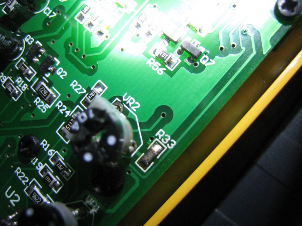

Van egy Maxwell MX-25328 multiméterem amiben leégett egy ellenállás (R33). Sajnos az értékét így nem tudom leolvasni.
Megtenné valaki akinek van ilyen műszere, hogy szétszedi és leolvassa nekem az ellenállás értékét, vagy esetleg lefényképezné? Csak négy csavar és már látható is.
Előre is köszi a segítséget.

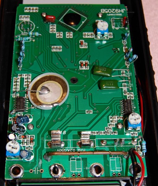

(#) Adamyno hozzászólása Aug 6, 2012 /
Van egy DT-9205B multiméterem. Ha jól tudom, ez a DT széria belsőleg ugyanolyan felépítésű, csak néhány apróság van ami különbözik.
Szóval az a problémám, hogy kölcsön adtam a műszert egy ismerősnek és nem tudom mit csinált vele, de azóta nem jó az ellenállás mérő rész. Megnéztem a panelt és van rajta látható sérülés.
Ha úgy tartom, ahogy az elemet kell bele rakni, tehát alul van az elem, bal oldalt a hangszóró, lent biztosíték... akkor jobb oldalt, ahol a táp csatlakozó be van forrastva, az alatt van egy 100 Ohm ellenállás (+-0,25%). Az alatt van egy valamilyen SMD alkatrész, az van elégve. Alatta meg újabb 2 elelnállás. A felső 90R, az alatta levőt nem néztem.
Szóval ha valaki meg tudná mondani mi volt az az smd alkatrész, azért hálás lennék

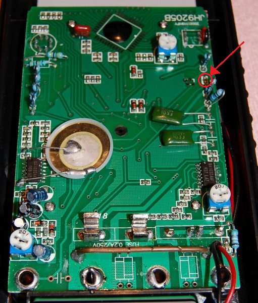

(#) erdgab válasza Adamyno hozzászólására (») Aug 6, 2012 /
Mellékelek egy képet,jelöld meg melyik alkatrészről van szó és holnap megnézem pontosan.
(#) Adamyno válasza erdgab hozzászólására (») Aug 7, 2012 /
Megjelöltem... mi lehet az? Ha valami smd kondi, akkor azt ki kell forrasztani, hogy az értékét megtudjuk? Mert még azokon soha nem láttam jelölést. Remélem valami ellenállás vagy dióda lesz
