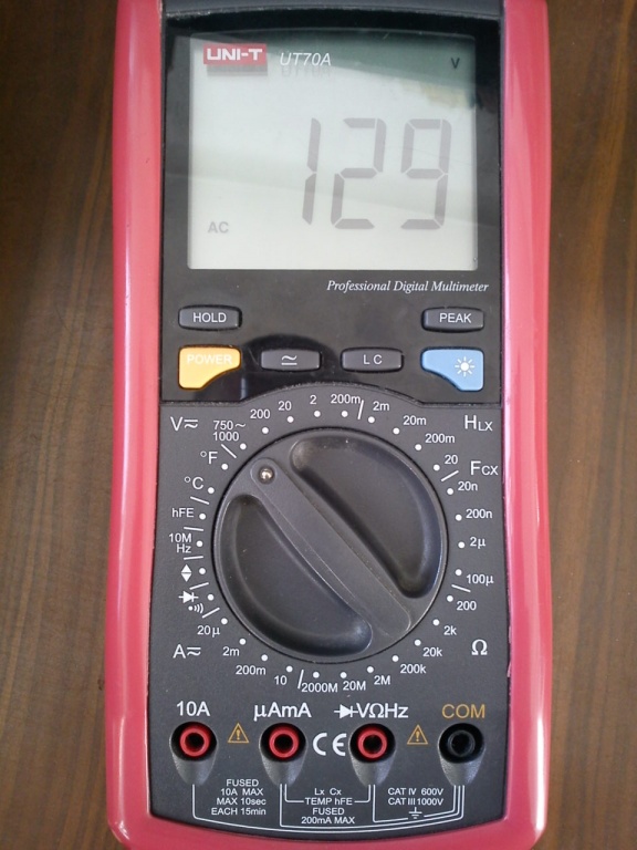

(#) Zsolt2 hozzászólása Szept 13, 2012 /
Van egy Uni-T UT70A tipusu meromuszerem, ami eddig (4evig) tokeletesen mukodott, azonban mostanaba eleg furcsa dolgokat muvel. Ha menet kozben bekapcsolom az LC merojet akkor egybol kikapcsol a muszer. Mas skalakon is (feszultseg, aram) osszevissza ertekeket mutat annelkul, hogy barmi be lenne dugva. Valakinek volt hasonlo tapasztalata, esetleg valami otlete, hogy mit lehet csinalni vele? A muszernek van kapcsolasi rajza, de ez sem segitett megtalalni a hibat.
UI: ellenallast es diodat jol meri
Valaszokat elore is koszonom!
Zsolt
A hozzászólás módosítva: Szept 13, 2012
(#) _vl_ válasza Zsolt2 hozzászólására (») Szept 13, 2012 /

(#) Gyimate válasza Zsolt2 hozzászólására (») Szept 13, 2012 /
Nekem hasonló problémám volt egy multiméterrel, annyit kellett tennem, hogy alkoholos ronggyal megtisztítottam a forgókapcsoló érintkezőit, és egy kicsit meghajlítottam a kis fém pöcköket úgy, hogy jobban hozzányomódjon a nyákhoz, azóta minden probléma nélkül működik.
(#) Zsolt2 válasza Gyimate hozzászólására (») Szept 13, 2012 /
_vl_ : Uj elem van benne.
Gyimate: koszi a tippet, meg fogom probalni
(#) Zsolt2 válasza Zsolt2 hozzászólására (») Szept 13, 2012 /
A puclolas segitett az ugrandozason, viszont az LC mero bekapcsolasa tovabbra is kikapcsol a muszer.
Nekem az ellenállás mérésnél kapcsolt ki a műszer, ezért hajtottam meg egy kicsit az érintkezőket, annyit csináltam, hogy kiszedtem a helyükről majd kézzel egy kicsit összébb nyomtam, csak arra NAGYON figyelj oda, hogy ugyan arra a helyre tedd vissza őket, ahol voltak, mert különben nem fog működni a multimétered.
