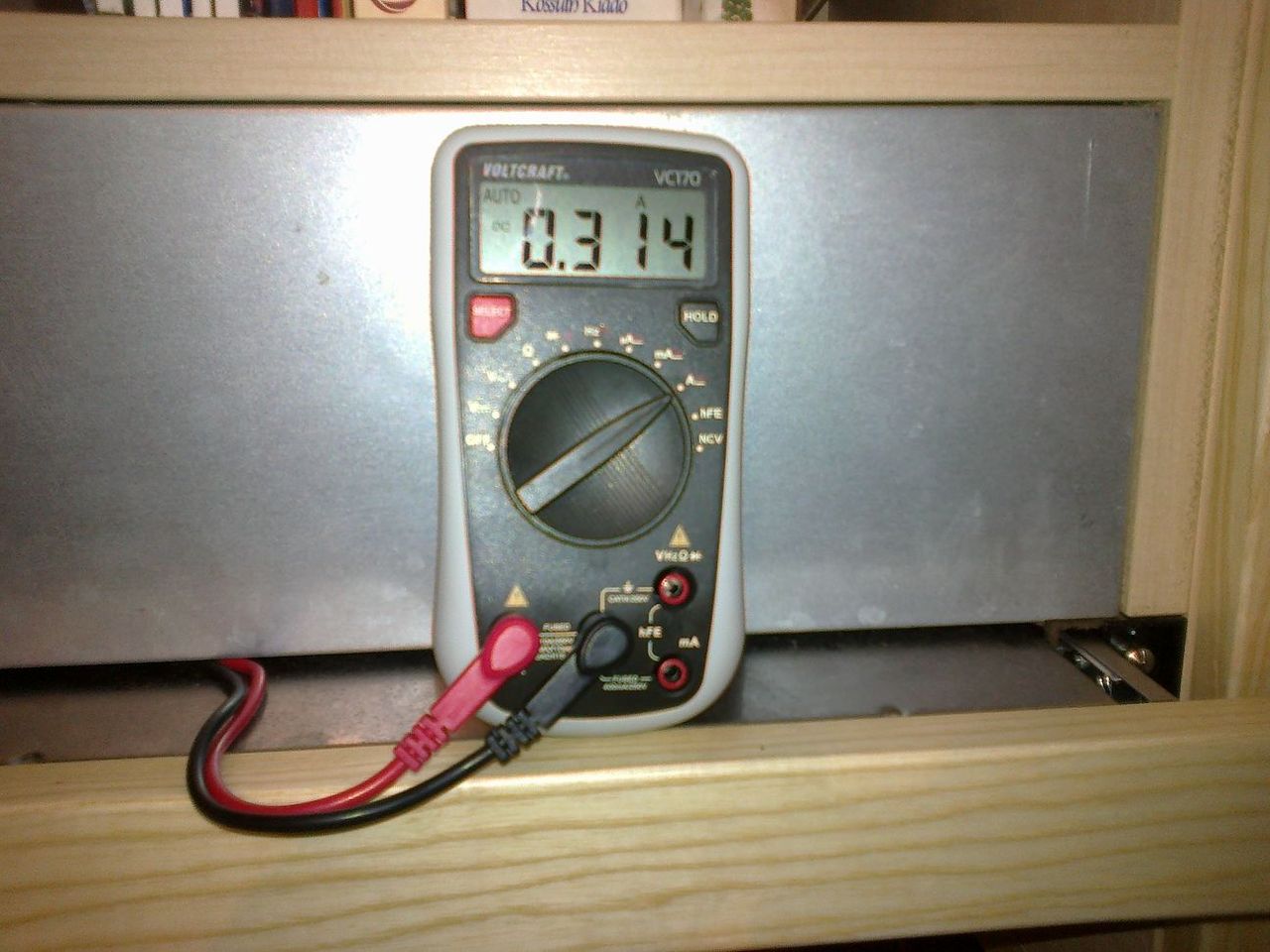

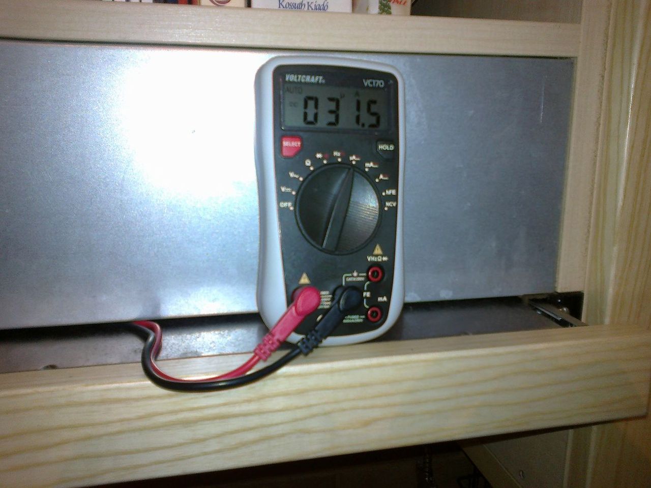

Voltcraft VC170 multimeterrel 12V DC-s áramkörben szerettem volna ampert mérni, de érdekes módon 10-es szorzóval váltja az amper/milliamper/mikroampert. A készüléket nem sokat használtam, nem tudom, hogy jó volt-e valaha, lehet gyári hiba? (A biztosítékok rendben vannak.) 3 képet csatolok ugyanarról a mérésről 3 különböző állásban (A, milliAmper, mikroAmper).
Megköszönöm, ha valaki tud valami tippet adni!
(#) p_istvan válasza bay254 hozzászólására (») Feb 4, 2013 /
Szervusz!
Tényleg nem sokat használhattad..., ha mA(uA)-t akarsz mérni akkor dugd át a mérővezetéket a mA bemenetre. 400 mA felett használd a 10 A (bal oldali) bemenetet!
(#) bay254 válasza p_istvan hozzászólására (») Feb 11, 2013 /
Szia István!
Kösz a választ, tényleg hülye voltam.
