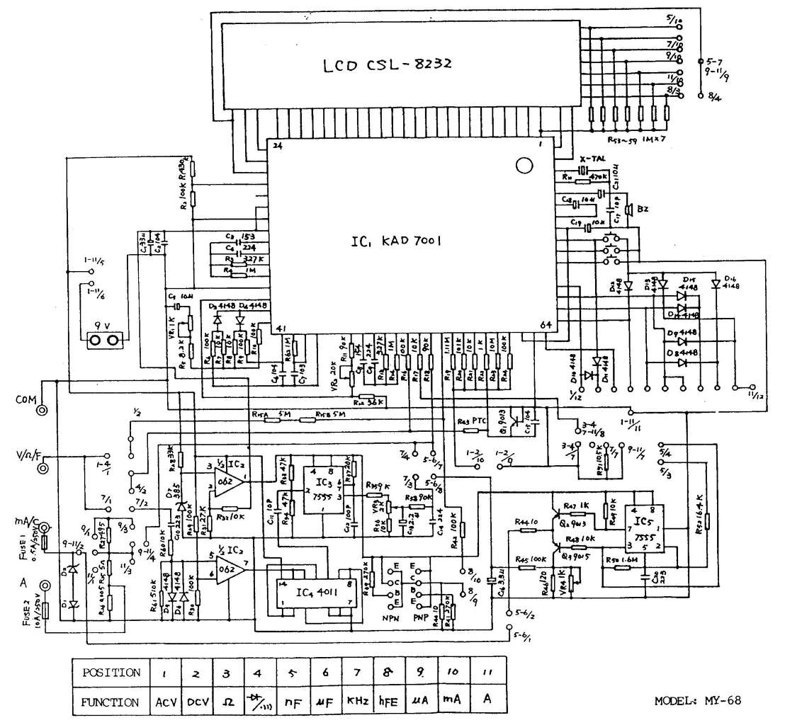

Új évi hülyeség nem került el. Cserélni kellett a 9 voltos kis telepet a MY-68 multiméteremben, bekpcsolva felejtettem, és az akkut fordítva hozzáértettem, hogy hogy, hogysem ne kérdezzétek, ügyetlen voltam.
Most ugye nem kapcsol be, kis hiba lehet, esetleg egy dióda, vagy elszállt a mérőműszerem.
S.O.S. kellene a segítség, mert nem tudom nélkülözni a mindennapjaimban.
(#) mlaci79 válasza druxter hozzászólására (») Jan 1, 2014 /
Helló,
Mellékeltem a rajzát. Nincs benne semmi védelem fordított polaritásra, ha jól látom
A hozzászólás módosítva: Jan 1, 2014
(#) druxter válasza mlaci79 hozzászólására (») Jan 1, 2014 /
akkor kuka?
Nézd át a kapcsolását, de szerintem kuka. Ha nincs másik multimétered még csak javítani sem tudod mert nem tudod megmérni, hogy pontosan hol a gond.

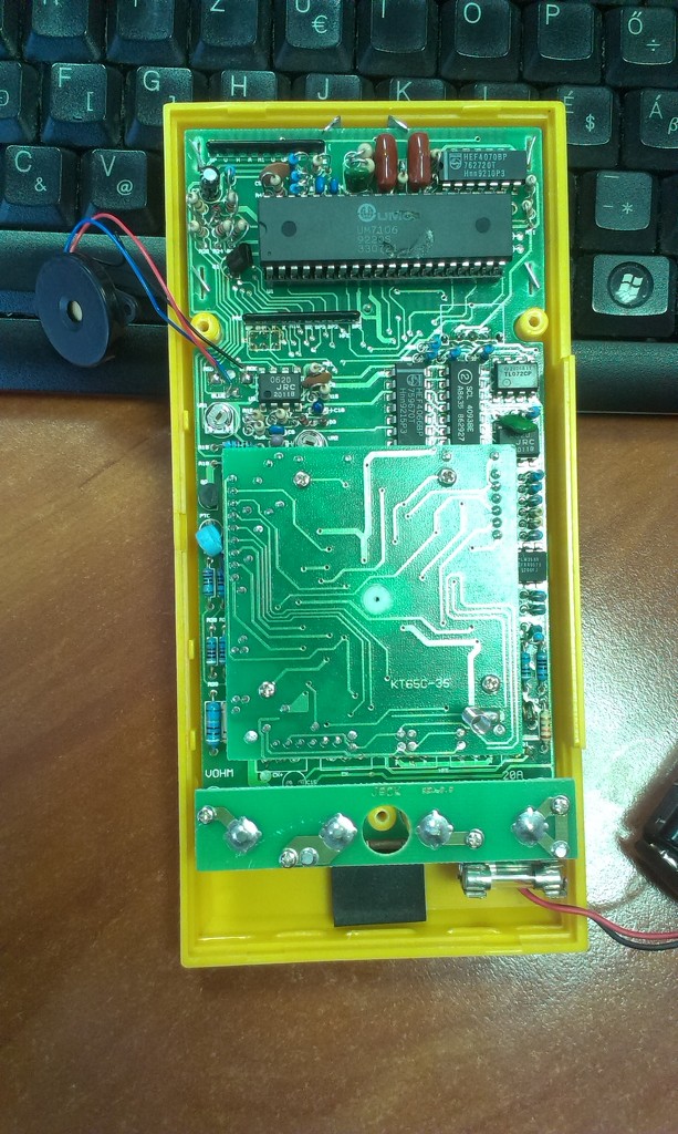

(#) spgabor hozzászólása Jan 23, 2014 /
van a cégben egy KT-65 típusú multiméter. Valaki elrontotta pár éve úgy, hgoy ellenállás méréskor feszültséget mért, vagy egyenáram állásban váltakozót. Sajnos több legenda is terjeng róla. Szóval elrontották.
Most azt csinálja, hogy egyenáramra állva alapból 33-38 voltot ír. Ha mérek vele egy 7 voltos töltőt, akkor kb 10 voltnak méri és ennyivel többet ír a kijelzőre. Váltakozó feszültséget nem mér, legalábbis nem tudtam vele megmérni a konnektorban lévő feszt. Ellenállás mérésnél lemegy nullára, ha összeérintem a két vezetéket, dióda vizsgáló esetén is, de sípolni nem sípol. Kapacitást, induktivitást és áramot nem próbáltam.
Sajnos semmilyen szerviz leírást nem találtam hozzá. Viszont egy jó műszer, mert még tudna mérni induktivitást.
Szerintetek érdemes vele foglalkozni, illetve merre próbáljam a hibát keresni, hogy újra működjön rendesen?

(#) Gyimate válasza spgabor hozzászólására (») Jan 28, 2014 /
Üdv,
Elképzelhető, hogy amikor valaki szétszedte / összerakta a multimétert rossz helyre tette vissza a kis réz lapocskákat a forgókapcsolón és ezért mér mást, mint amit kellene. Ahogy nézem ez még elég felhasználó barát javítás szempontjából és rendes IC-k vannak benne, jó lenne tudni, hogy más mérésnél is csal-e és ha igen, akkor mennyit. Elképzelhető, hogy az ICL7106-nak mászott el a referenciája, vagy baja van az IC-nek.
(#) spgabor válasza Gyimate hozzászólására (») Jan 29, 2014 /
Nem volt annyira szétszedve, hogy rossz helyen lennének a réz lapocskák, és a feliratozásnak megfelelően írja ki a mértékegységeket a kijelzőn. Elkezdtem összegyűjteni az ic-ket hozzá kicserélem, aztán meglátom mi lesz. Viszont van benne egy három lábú alkatrész, amire ez van írva: cbc 308 c. Olyan, mint egy sima tranzisztor, de fogalmam sincs, hogy mi lehet. A képen a 7106 mellett van balra.
