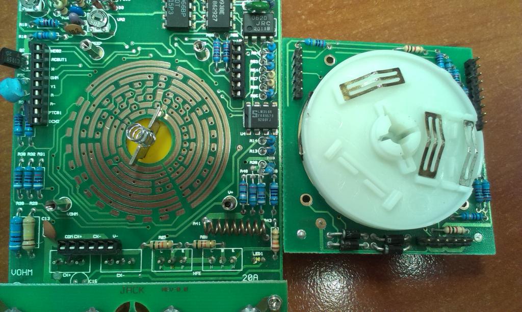

(#) Gyimate válasza spgabor hozzászólására (») Jan 29, 2014 /
Az érintkezőknek a forgókapcsolón Ennek és Ennek alapján kell lenniük.
(#) spgabor válasza Gyimate hozzászólására (») Jan 30, 2014 /
Már írtam, hogy nem volt szétszedve az a része. Ami nem teljesen fedi a valóságot, mert az általad linkelt képeket én töltöttem oda fel. Mivel az a a topic egy szétugrott forgókapcsolóról szólt és kérték, hogy szedjem szét az enyémet, hogy az javítható legyen a képek alapján.
(#) Gyimate válasza spgabor hozzászólására (») Jan 30, 2014 /
Értem, akkor bocs, ezeket a képeket találtam én is meg. Próbáld meg lemérni még a 7106-os referencia feszültségét, ha van rá módod (még egy multival), illetve azt, hogy ha egyenáram mérésnél a bemenetre mondjuk 12V-ot adsz, akkor mennyi van a 7106-os bemenő lábán,ebből már lehet következtetni erre-arra. Mondtad, hogy a szakadásvizsgálat sem működik, esetleg a piezzo-n nincs valami széria szám, mert ahogy nézem ennek 3 bemenete van, elképzelhető, hogy ez egy aktív piezzo és csak vezérlést kell neki adni, így ott is előfordulhat pár hibalehetőség.
A mérés eredményei:
referencia mérés (35,36 lábak): 109,8 mV
bemenő mérés (30,31 lábak): 0 mV
12V-os szünetmentes aksi mérés: 13,14V (másik műszerrel); 11,66V (kérdéses műszerrel; referencia: 109,9-110mV; bemenő: 117,4mV)
Ha esetleg rossz lábakon mértem, légyszi szólj.
Piezzon nincs semmi azonosító sajnos, de elkezdtem lecserélni az IC-ket benne, amit kaptam első körben. A bekarikázottakat még nem szereztem be, mert egyikből nem volt a boltban, a másikból egy volt és azt a csipogó mellé tettem. Most annyit csinál, hogy nem folyamatosan sípol, hanem amikor összezárom a két érintkezőket, egy pillanatra csippan, mintha egy töredék másodpercre zárnám csak össze.
Amúgy a csere óta egyen és váltakozó feszt mér, csak nem pontosan. Az egyent pár volttal méri mellé, a váltakozóban pl 230-nál olyan 190-et mér. Szakadást most is tudok mérni, de nem sípol. Áramerősséget nem próbáltam. Kapacitást és induktivitást nem mér. A maradék két IC-t is kicserélem, amint kapok.
Azt esetleg nem tudod, hogy a két potméter mire szolgál? Illetve még ami rossz lehet, az a 7106 mellett balra az a három lábú tranzisztor tokozású valami. De nem tudom, hogy mi az, mert csak ennyi van ráírva: CBC 308 C. Erre az alkatrészre megy a csipogónak két vezetéke is közvetlenül.

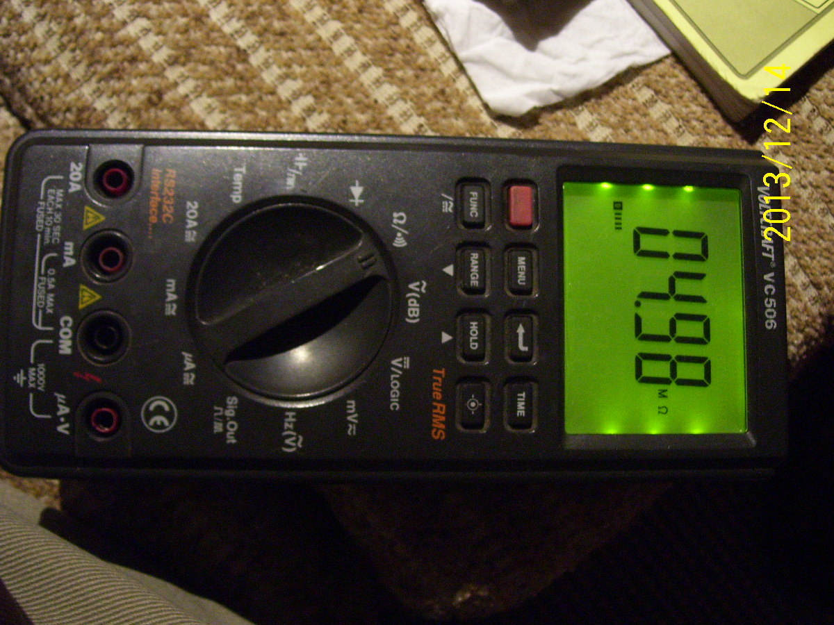

(#) mezga hozzászólása Márc 26, 2014 /
Sziasztok !
Van egy Voltcraft VC506 műszerem . Nagyon szeretem ,sokat tud , vigyáztam rá.
Hirtelen lett egy olyan baja , hogy ellenállás mérésben üres kapcsokkal is mutat kb. 4,96 Mohmot.
Ami ennél kisebb azt megméri , de korábban OL jelzés volt ekkor.
Keresgéltem benne hibás alkatrészt , megnéztem a forgókapcsolót is , nem találtam semmit.
Hűtőspray val még nem próbálkoztam.
Van valakinek ötlete?
Köszi
mezga
A hozzászólás módosítva: Márc 26, 2014
(#) kadarist válasza mezga hozzászólására (») Márc 26, 2014 /
Tisztítsd ki a nyáklapját, mert lehet, hogy piszok került bele, ami átvezet.
(#) proli007 válasza mezga hozzászólására (») Márc 27, 2014 /
Hello! Esetleg meg kell nézni, nincs-e a bemenetén VDR vagy dióda védelemnek és az átvezet. üdv!
(#) mezga válasza kadarist hozzászólására (») Márc 27, 2014 /
Szia !
Tök tiszta , agyon mosogattam spray-vel.Még a plexijét is kipolíroztam .
Valami alkatrész lesz , de nem tudom melyik , rajz nélkül nehéz.
Kerestem a neten , de nem találtam eddig...
(#) kadarist válasza mezga hozzászólására (») Márc 27, 2014 /
És mi van az említett védőalkatrészekkel, amik a bemeneti kapcsokra vannak kötve?
A hozzászólás módosítva: Márc 27, 2014
Próbáltam azokat is megnézni , talán ki is forrasztottam őket , de nem jutottam előbbre..
Hűtőspay nem segítene ?
