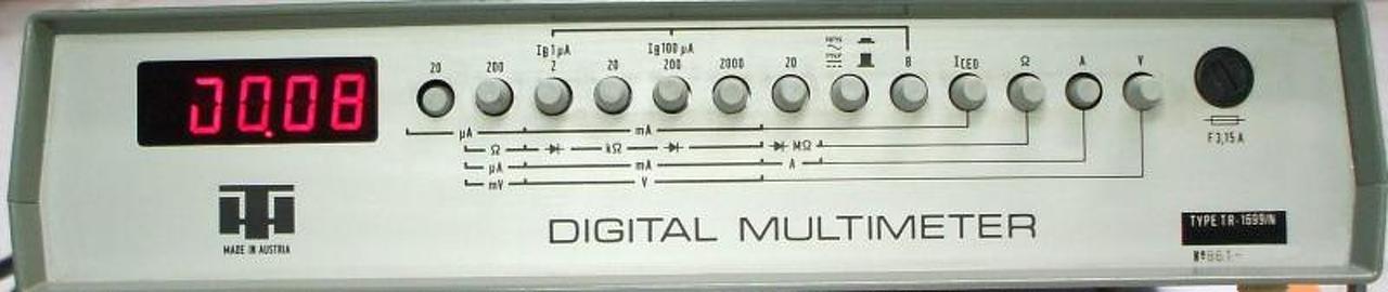

(#) Hp41C hozzászólása Szept 21, 2014 /
Egy TR1699/N multiméter azzal lepett meg, hogy bekapcsolás után az ellenállásmérés még jól működött, de némi melegedés után a mérés bizonytalanná vált, a tartományba eső ellenállások mellett is skálántúli kijelzést produkált. A problémát az IS201 pozíciószámú LM308 típusú erősítő okozta. Sajnos már nem kapható és a helyettesítésénél gondot jelent, hogy az áramkörben -(1/6.5) az erősítése. Végülis sikerült LM108 -at szereznem, de TL080 -nal is jól működött. Mindenképen külső kompenzálású műveleti erősítőt kell felhasználni. Az erősítő kimenetén 1.00V -ot kell beállítani.
