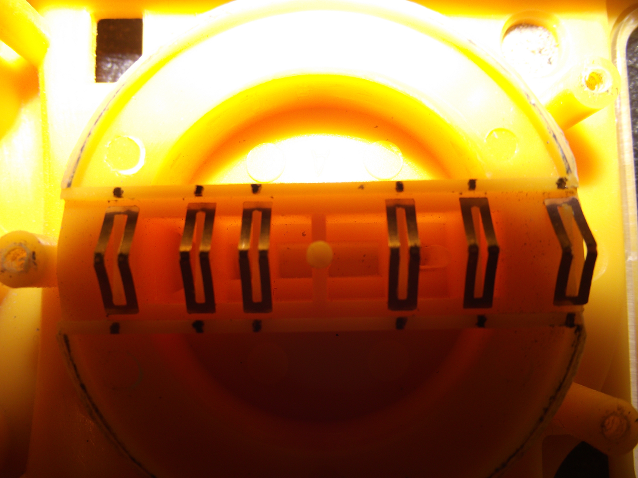

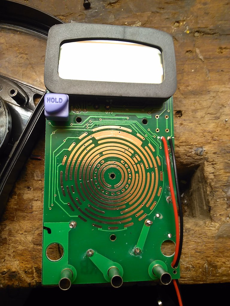

Segítséget kérek! Maxwell MX-25 302 multiméterem beállítótárcsája széthullott.
A csúszóérintkezőket több variációban is össze lehet rakni, de eddig még nem sikerült, ill nem tudom hogy meg van e mind.
Ha valaki már javította a sajátját kérem segítsen.
(#) dokidoki válasza magy hozzászólására (») Nov 15, 2015 /
Egy párat már láttam belülről. Jellemzően egy kaptafára vannak ezek kitalálva. 6 érintkező van bennük, ha van nálad egy másik multi akkor az alapján eljárhatsz.

(#) magy válasza dokidoki hozzászólására (») Nov 16, 2015 /
Köszi. Szét szedtem a másikat igaz, hogy 6db van benne, de kevesebb csúszó pálya van a nyákon. Lehet hogy a 25302-es ben több érintkezővolt. Kb úgy néz ki mint a 25304-es de csak egyik oldalon vannak érintkezők.
(#) magy válasza mikado hozzászólására (») Nov 16, 2015 /
Igen ez egyszerűbb. Az enyémen 18 borda van és 6 csúszó érintkező. Lehet hogy 1 hiányzik???

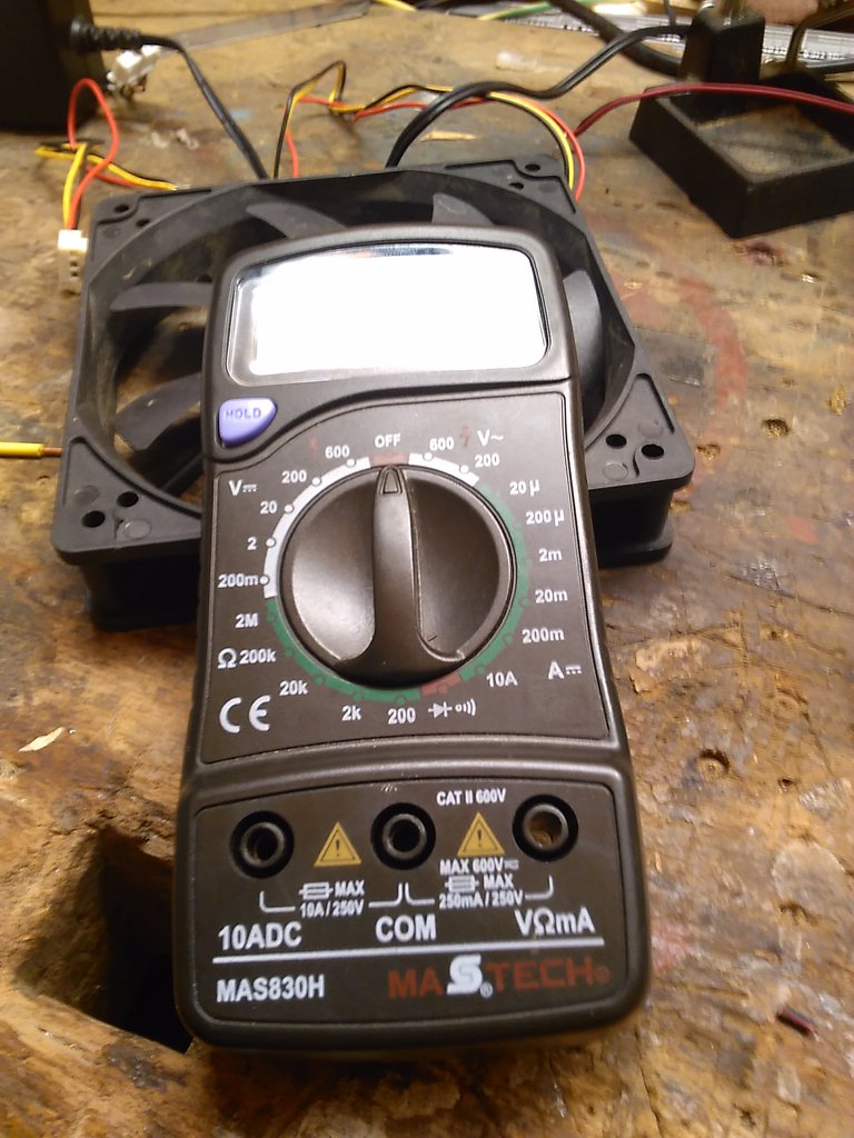

(#) danielhun hozzászólása Dec 2, 2015 /
Sziasztok!!
Nekem a multiméterem ha szakadásvizsgálóra van állítva akkor folyamatosan hangjelzést ad, de minden más működik rajta. Mi lehet a problémája ??

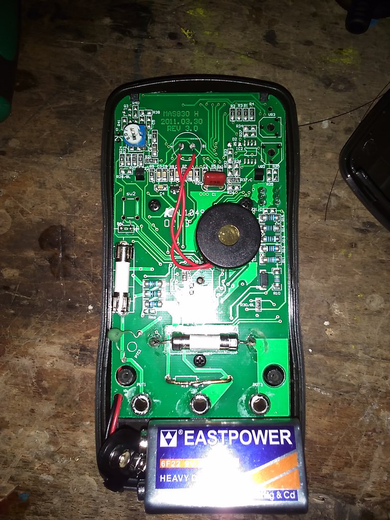

Hello! Így hogy fog valaki segíteni, ha még azt sem tudni milyen műszered van? Valamint mit jelent a "minden más működik" ? De általában a bemeneten van védelem. Gondolom az ment át zárlatba.
(#) danielhun válasza proli007 hozzászólására (») Dec 3, 2015 /
Igazad van bocsi.
Egy "Mastech MAS 830H" tipusú készülékem van. Az AC és DC tartománybam meg az Ohm mérése müködik. Az amper mérését nem próbáltam azóta. Amikor dioda vagy szakadás mérésére kapcsolok akkor folyamtosan sípol. A délután folyamán teszek fel képet amin latható lesz a hátlapja és a biztositékok. Hátha igy könnyebb lesz megtalálni a hibát.
(#) danielhun hozzászólása Dec 3, 2015 /
Sziasztok. Újra mértem a multiméteremmel és arra a következtetésre jutottam ,hogy ahogy irtam AC és DC tartományba tökéletesen mér de kiprobáltam a mA mérést is na az nem műkődik nem mutat semmit. Teszek fel pár képet amik hátha segítenek majd a hiba megtalálásában. Amit utoljára csináltam vele még mielőtt a hiba jelenkezett volna az az volt hogy lemértem egy 12v ventinek a mA felvételét. Biztositék van a müszerben lehetséges hogy az ment ki ?
(#) vargaf válasza danielhun hozzászólására (») Dec 3, 2015 /
A biztosíték biztosan cserélendő.

(#) danielhun hozzászólása Dec 4, 2015 /
Igen. Az volt a ludas A biztosíték. Cseréltem egy 250mah/250V-os biztosítékot és már nem is sípol. Köszönőm mindenkinek a segítséget jól jött nagyon nekem mint kezdő e téren. még annyi ,hogy nem kaptam kerámia biztosítékot amilyen volt benne hanem ezt a szimpla egyszerű üveg biztosítékot raktam bele.Remélem nem lesz probléma vele.
(#) kadarist válasza danielhun hozzászólására (») Dec 4, 2015 /
Nam 250mAh, hanem 250 mA. Nem akkumulátorról van szó.
