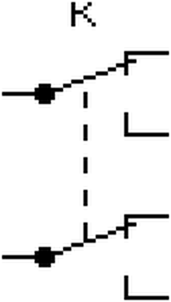

(#) abcdabcd válasza Ricsi96 hozzászólására (») Feb 2, 2016 /
Amúgy pl ez Bővebben: Link
vagy ez: Bővebben: Link
Látszólag olyanok, amik jók lehetnek, ha tovább nézed, lehet van olyan, amiben mondjuk 5 vagy 10 darab van, az hátha elég kis csomagba befér, meg valószínű még ettől is bőven olcsóbb és akkor lehet másnak nem is "kell" és így akkor rendben megérkezhet....
A "pcb pushbutton" szavakra keresve adta ezeket találatnak....
A hozzászólás módosítva: Feb 2, 2016
(#) Ricsi96 válasza abcdabcd hozzászólására (») Feb 2, 2016 /
Köszönöm szépen a segítséget!
Nekem nem fontos az esztétika, ez olyan hobby műszer.De lényeg a lényeg amilyen a képen lévő kapcsoló.Olyan a gyári is igaz?
Én nem tudom milyen kéne bele, amit én az Uni-t ut50-E-ben láttam az külsőre olyan, amit itt fentebb eyess kirakott képként(meg lehet más multiméter belsejéről készült képen is mintha ilyesmit láttam volna, ahol nem a nyákon kialakított "gomb" volt, mint amilyenek általában pl a távirányítók gombjai is...), én már csak arra kerestem rá, hogy vajon mennyiért lehet kapni a neten... Azt viszont nem tudom, hogy hány áramkörös meg stb... Ha ott van nálad egy ilyen, akkor lehet a legegyszerűbb, ha szétszeded, vagy ha addig nem akarod, amíg nincs cseredarab, akkor a neten valaki lehet csinált a belsejéről képet...
(#) abcdabcd válasza abcdabcd hozzászólására (») Feb 2, 2016 /
Utólag megnézve a két kapcsolót, amit linkeltem, az egyikre azt írják, hogy "5mm", a másikra meg azt, hogy "7mmx7mm", szóval erre, ha ilyesmi kell érdemes lehet odafigyelni, hogy esetleg lehet, hogy többféle méretben is léteznek ezek, bár az se elképzelhetetlen, hogy a lábak mondjuk ugyanúgy 5mmx5mm távon vannak mind a kettőben, viszont a kapcsoló műanyag részének a mérete különböző, szóval meg kell nézni alaposabban a dolgot, meg, hogy a műszerbe milyen fér el...
Meg az egyik "self lock", szóval az gondolom, ha benyomod bentmarad, a másikra meg azt írják, hogy "momentary", vagyis az meg "pillanatgomb"...

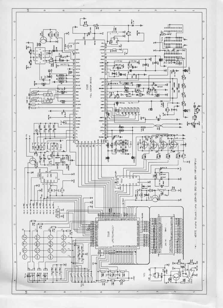

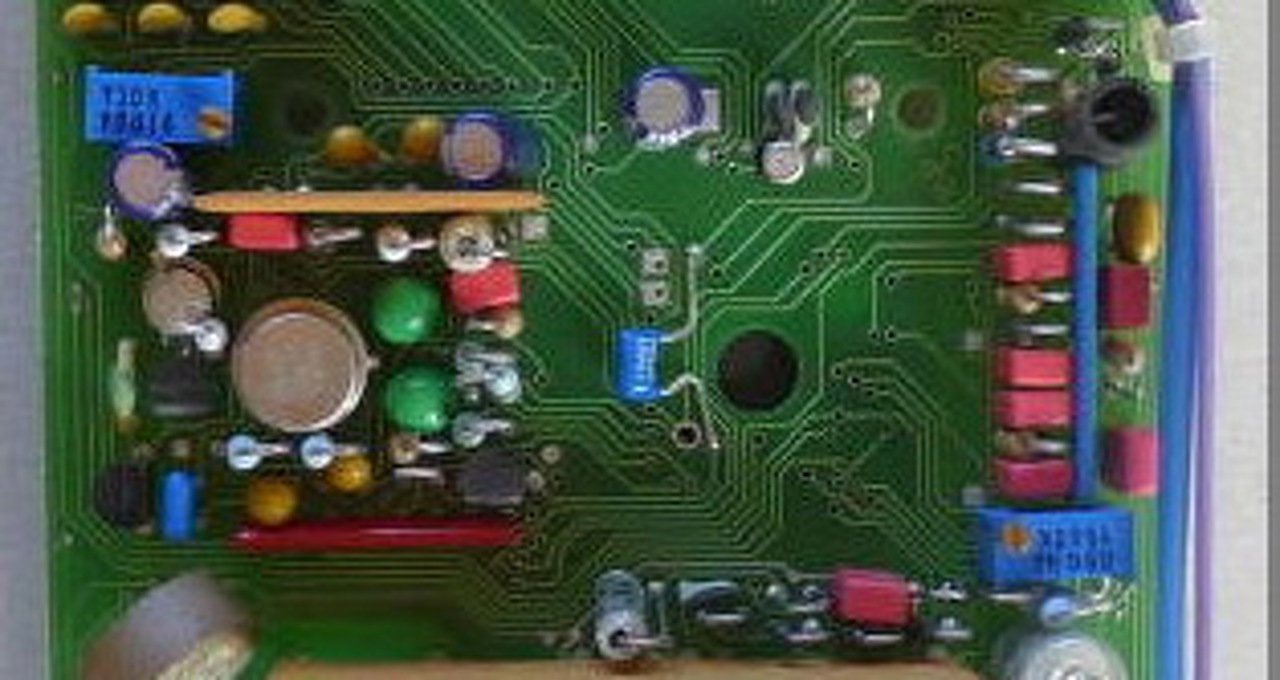

Sziasztok! Most sikerült beszereznem egy Normameter MP14. Egyetlen egy hibája van, hogy az ellenállásmérés része nem pontos 0Ohm helyett ~17 Ohm-ot mutat. Olyan mintha ez a hiba konstans lenne, mert nagyobb ellenállásoknál is hasonló a hiba . Érdekes hogy a dióda és a vezetésvizsgálat nem tűnik hibásnak. Megnéztem a kapcsolási rajzát a leírásában (amit alig lehet olvasni, nagyon rossz minőségű) , ahol láttam az Ohmmérő résznél kettő helipotenciómétert, viszont miután leszedtem a hátulját, sajnos nem tudtam beazonosítani őket: BelsejeKép a belsejéről . Esetleg valaki nem talákozott még ilyen hibával? Lehet hogy pótméterekkel ez beállítható, vagy más alkatrész cserére szorul?
(#) vargaf válasza gcsabee hozzászólására (») Feb 17, 2016 /
Mellékelek egy olvasható rajzot. A képen kettőt látok. Az alkatrész oldal bal oldalán és a jobb oldalán, kék téglatest, tetején egy réz állítócsavarral.
Üdv.: Feri

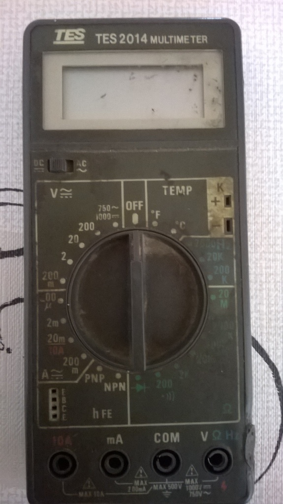

Sziasztok! Van egy TES2014 típusú multiméterem, ami sajnos egyik pillanatról a másikra megadta magát. Nem mutat semmit, nem is sípol mikor zárlatot kellene merni. A kérdésem érdemes javítatni vagy inkább kuka és új legyen helyette?
(#) teddysnow válasza pikta hozzászólására (») Feb 26, 2016 / 1
Ahogy ez a műszer kinéz, simán eltudom képzelni, hogy lemerült benne az elem.
(#) pikta válasza teddysnow hozzászólására (») Feb 26, 2016 /
Igaz nem mai darab
Sajnos nem az volt a probléma. A forgókapcsoló belső pereme elcsiszolta a panelon a fóliát ahol az elemtől menne a villany. Ezt sikerült orvosolni. De a következő probléma jött elő: A mérés után a kijelző továbbra is mutatja a mért értékét annak ellenére hogy mindkettő zsinór szabadon van.
