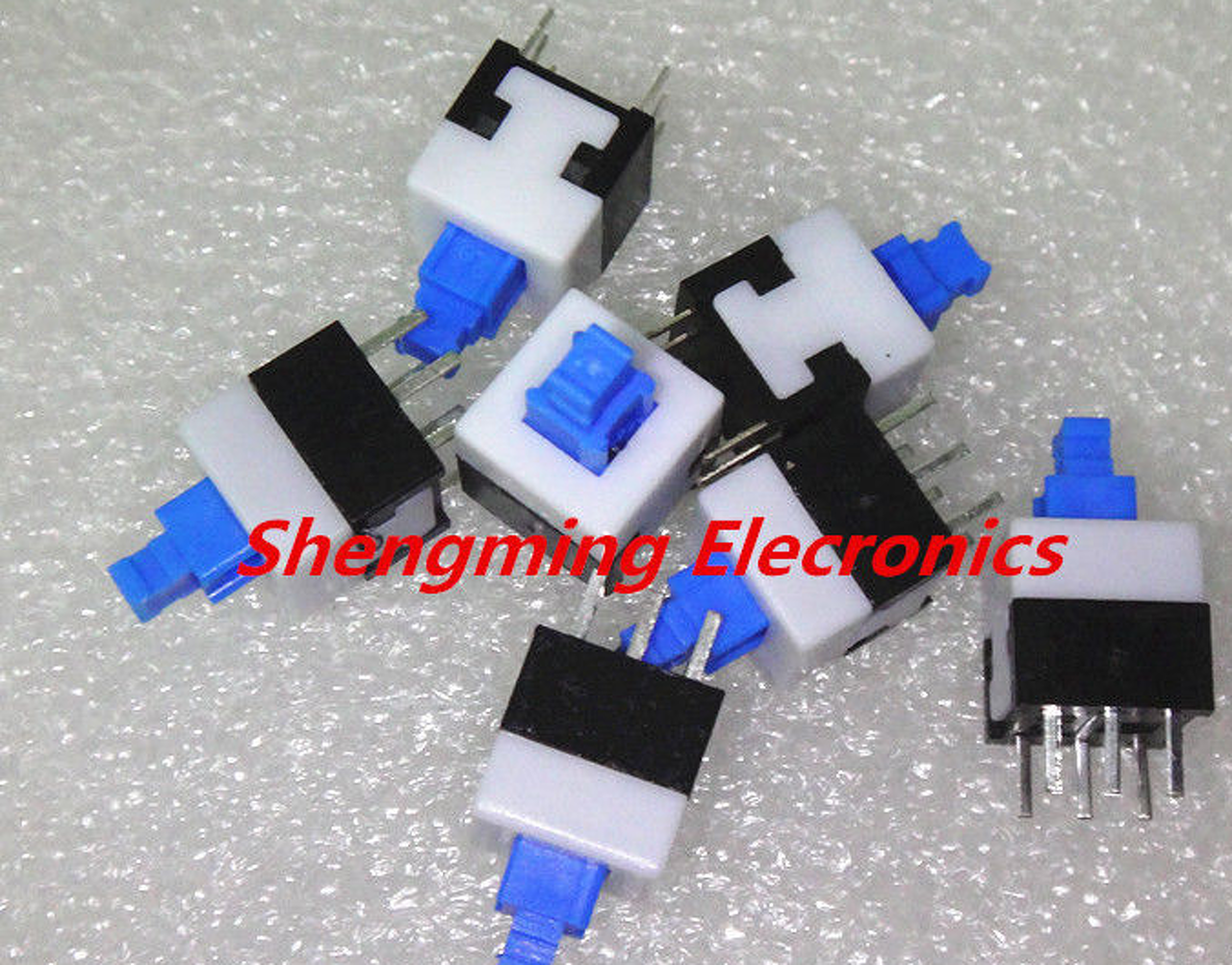

(#) Ricsi96 hozzászólása Feb 2, 2016 /
Addot egy Mastech MY-64 multiméter.
3éve használom nagyon megbízható kiss darab.A problémám az lenne , hogy a sokk kapcsolgatás miatt tönkrement a bekapcsoló gombja.
A kapcsolási rajzát megtaláltam ott "SW"-vel van jelolve ez a mikrokapcsoló , a jelölés a panelon is egyezik.Az lenne a kérdésem , hogy szerintettek egy ilyen :
http://www.hestore.hu/prod_10022018.html
kapcsolóval birom helyetesíteni a gyári nyomókapcsolót?
A hozzászólás módosítva: Feb 2, 2016
(#) proli007 válasza Ricsi96 hozzászólására (») Feb 2, 2016 /
Hello! Ha mechanikailag bele tudod barkácsolni, akkor igen.
(#) eyess válasza Ricsi96 hozzászólására (») Feb 2, 2016 /
Ha jól gondolom , akkor a gyári nyomógombja ilyen lehet.Én inkább erre cserélném vissza még ha ugyan az is.Nem furkálnám szét a műszert .
Akkor szerintetek is a gyári nyomókapcsoló egy 2 utas váltó kapcsolónak felel meg vagy tévedek?
Megnéztem , a dobozt nem kell átalakítani , az eredeti furatok megfelelnek - a raszter távolságok egyeznek.
(#) Ricsi96 válasza eyess hozzászólására (») Feb 2, 2016 /
Pontosan.
Sajnos ilyet nem tudok beszerezni. :/
