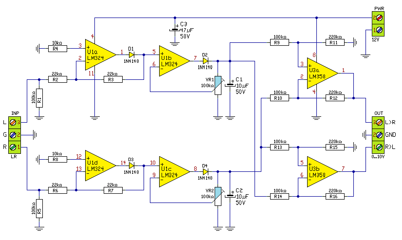

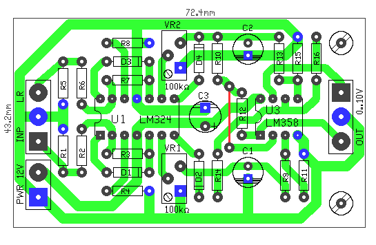

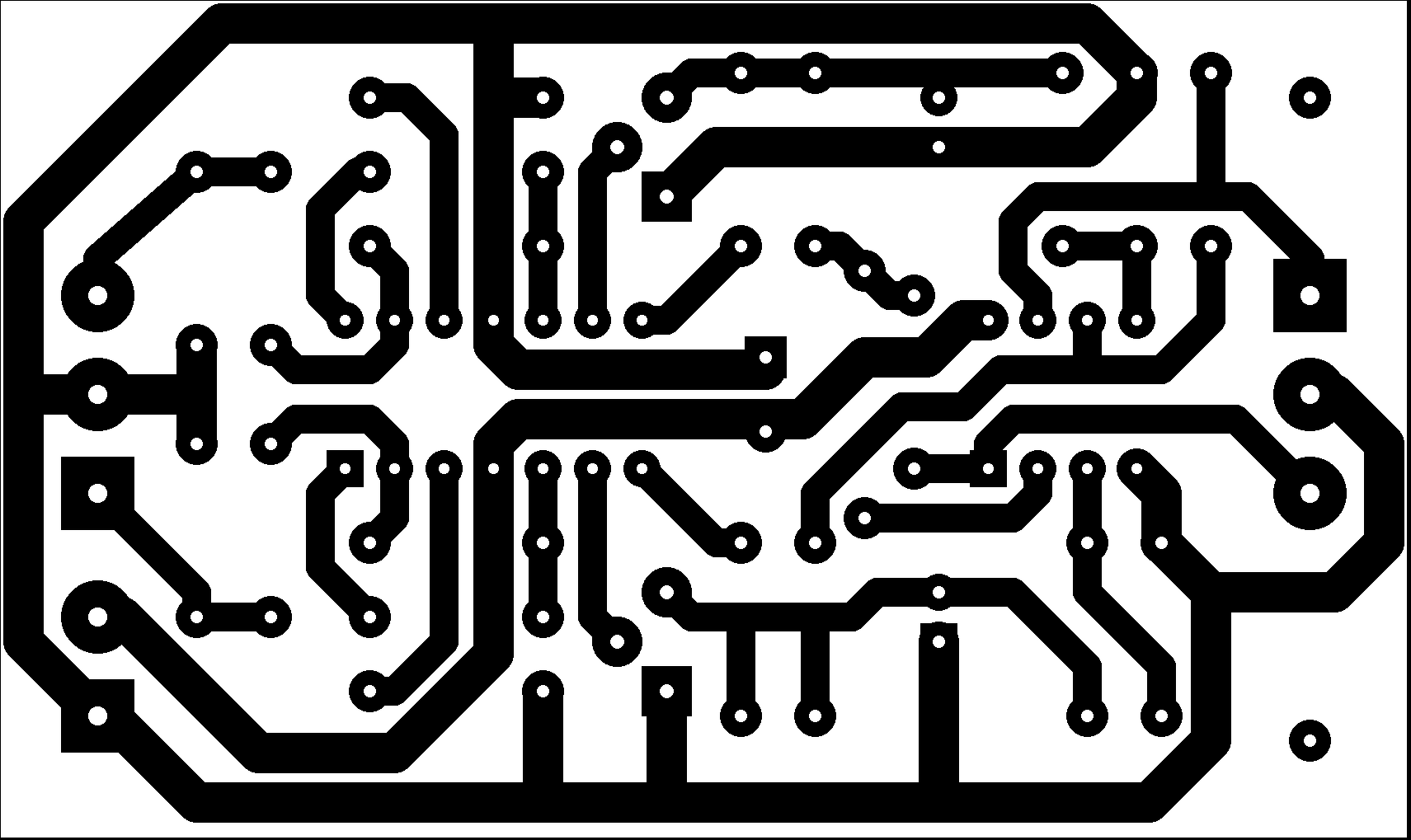

(#) Lacaboy hozzászólása Vas, 12:01 /
Balansz kijelző
Olyan kapcsolásra lenne szükségem ami L és R audio jelek szintjeit figyelik. HA egyik több, mint a másik akkor az egyik led arányosan világít a másik led nem, vagy fordítva. A lényeg, a két oldalt szeretném kiegyenlíteni és a led egy vactrol szerűen állítja csökkenti majd az erősítést. ez a vca része most nem lényeg. Egyszerűen sehol nem találok olyan kapcsolást ami ezt tudná. alaphelyzetben nem világíthat semmi, csak ha különbség van.
