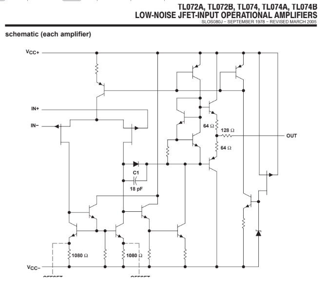

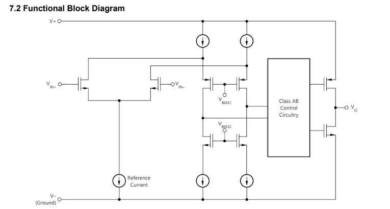

(#) majkimester válasza Suba53 hozzászólására (») Júl 3, 2026 / 1
Itt nemcsak gyártástechnológiáról van szó, hanem akár komplett redesing ugyanazon a típusszám alatt. A TL07x eredetileg JFET bemenetű alapvetően bipoláris felépítésű volt, a mai adatlap szerint az egész MOSFET-ekből épül fel.

(#) Skori válasza (Felhasználó 32034) hozzászólására (») Júl 3, 2026 /
Az mondjuk tényleg durva, hogy az egyik opamp 2db ofszet korrekciós lábát egyszerűen NC-re cserélték. Ha olyan áramkörbe kerül be ez cserealkatrészként, ahol az említett lábakra be van kötve egy ofszet beállító trimmerpoti, akkor ez gyakorlatilag használhatatlanná fog válni. Ez még akkor is igaz, ha az új verzió ofszethibája nagyságrendekkel kisebb, ugyanis lehet, hogy az eredeti áramkörben nem 0mV ofszet volt a célérték a poti beállításakor...
