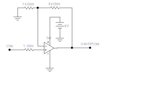

Összedobtam egy nem invertáló erősítőt 741-el, de nem akar működni. Az erősítés 101-re van beállítva (100k, 1k), a nem invertáló bemenetre pedig egy feszültségosztóval létrehozott 40mV van kötve. A kimeneten pedig mindig 0V van! Ha a kimenetre teszek egy 100k-s felhúzó ellenállást, akkor közel erősít (Uki=3-4V), de ha a nem invertáló lábát földre húzom, akkor is 3-4V marad a kimeneten! A táplálás nem kettős tápról megy!
(TL072-vel is ugyanez)
Mi lehet a probléma?

(#) proli007 válasza maestro hozzászólására (») Júl 29, 2010 /
Például, hogy nem kettős tápfeszültséget használsz..
100kohm-al, sehova nem lehet húzni egy OPA kimenetét, tehát valami általános probléma van..
Rajzot kellett volna felraknod nem?
üdv! proli007
(#) maestro válasza proli007 hozzászólására (») Júl 30, 2010 /
Kapcsolási rajzot nem akartam rajzolni, mert annyira egyszerű, de itt találtam egy hasonlót.
Annyi eltérés, hogy a nem invertáló bemeneten 1kohm volt, majd leszedtem, de akkor is ugyanez. Meg ugyanarra a tápra kötött feszosztóból kapja a jelet. (leosztott egyenfeszültség: 30-50mV)
Az IC biztos jó! Kettős tápom meg nincs itthon, de ha csak azzal működik, akkor majd veszek két 9V-os elemet.
Egyébként tinában erősít.
A 100kohm felhúzó ellenállás komparátor üzemben bejött, azért raktam olyat ide is.
szerk: kicseréltem a felhúzó ellenállást 4,7k-ra és ugyanez a jelenség lép fel, csak logikusan nagyobb feszültség van a kimeneten. Egyáltalán kell a kimenetre felhúzó ellenállás?

(#) proli007 válasza maestro hozzászólására (») Júl 30, 2010 /
- Ha a tápfesz rendben van, akkor sem lesz megfelelő az áramkör. Ilyen egyszerű lelkületű IC-vel nem lehet mV-okat erősíteni, mert az offset feszültségük, 1..3mV között van. Ha ezt felerősíted százszorosára, akkor az már pld. 300mV hibát fog okozni a kimeneten. Persze lehet offset-ezni is az áramkört. (bár a gyári offset-ek erősen rontják az offset drift értékét..)
- Tehát ide jóval precizebb erősítő kell, pld. egy OP07.
- A tápfeszt alapvetően, a kimenet szükséges kivezérlési mértéke fogja meghatározni. Mert annak is van maradék feszültsége. Tehát legjobb esetben is, nem közelítheti meg a tápfeszt 1..2V-ra. De használhatsz eltolt tápfeszültséget is, akkor nem +-6,9V lesz, hanem mondjuk -2V és +12V. Természetesen ez csak akkor jérható út, ha a kimenet kivezérlés igénye 0..Ut-2V között van.
Persze ezt úgy mondom, hogy semmit nem tudok a felhasználásról és a szükséges minőségi igényeidről, mert azt nem osztottad meg velünk.
üdv! proli007
Helló!
Már működik az áramkör, csak az a fránya próbapanel volt a ludas.
Köszi mindenkinek!
Egyébként egy komparátorra fog menni a jel, és nem kell, hogy olyan pontos legyen.
