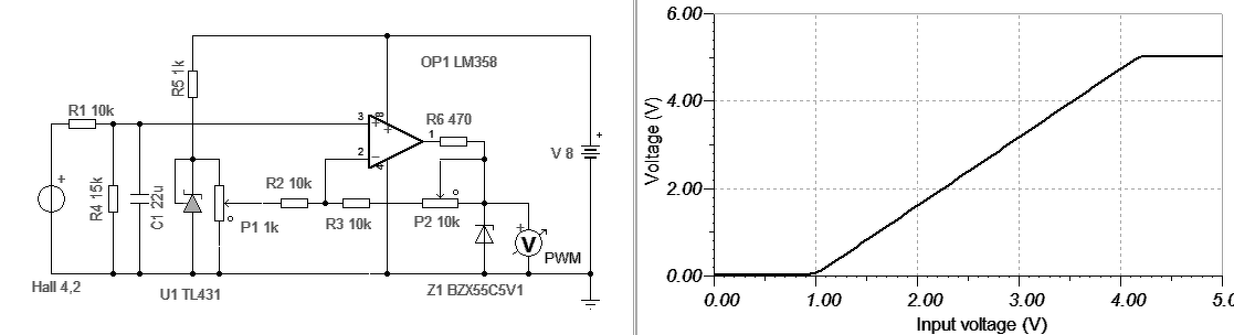

Kaptam egy rajzot kedves fórumtársunktól (proli007), ami néhány hozzászólással feljebb van. Az úgy működik is. Csak közben a gyerek kapott egy elektromos kisautót is. Rendeltem ehhez is hall ic-s gázpedált, de ez nem fordítva adja a jelet, mint a gázkar. 0%-nál kb 1V, 100%-nál kb 4.2V a gázpedál kimeneti feszültsége. Gondoltam semmi baj, megcserélem a műveleti erősítő invertáló, nem invertáló bemeneteit és kész is, de így nem működik. Nézzen már rá valaki legyenszíves, mit kellene modosítani a rajzon. Az sem lenne baj, ha a kimeneti tranzisztor is lemaradna, mert így az áramkör 8V-ról menne, és a kimenetnek max 5V- ot kell tudnia.
Köszönöm, hogy ismét segítesz. Had legyek kicsit értetlen. Néhány mondat, mi miért, hogyan. TL431 referencia fesz. állít elő? Ha jól gondolom R2/R3+P2 erősítés. P1 funkciója? Zener dióda, gondolom védelem a kimeneti nagy feszültség ellen. Csak ha tényleg, nem akadékoskodok. TL431 nem lehetne helyettesíteni valamivel?

Így van. Le kell vonni az 1V-ot, ehhez referencia kell és beállítani az erősítést, vagy is a meredekséget.

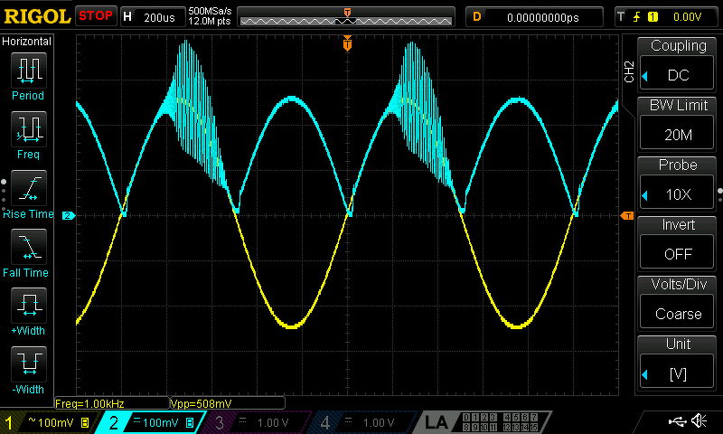

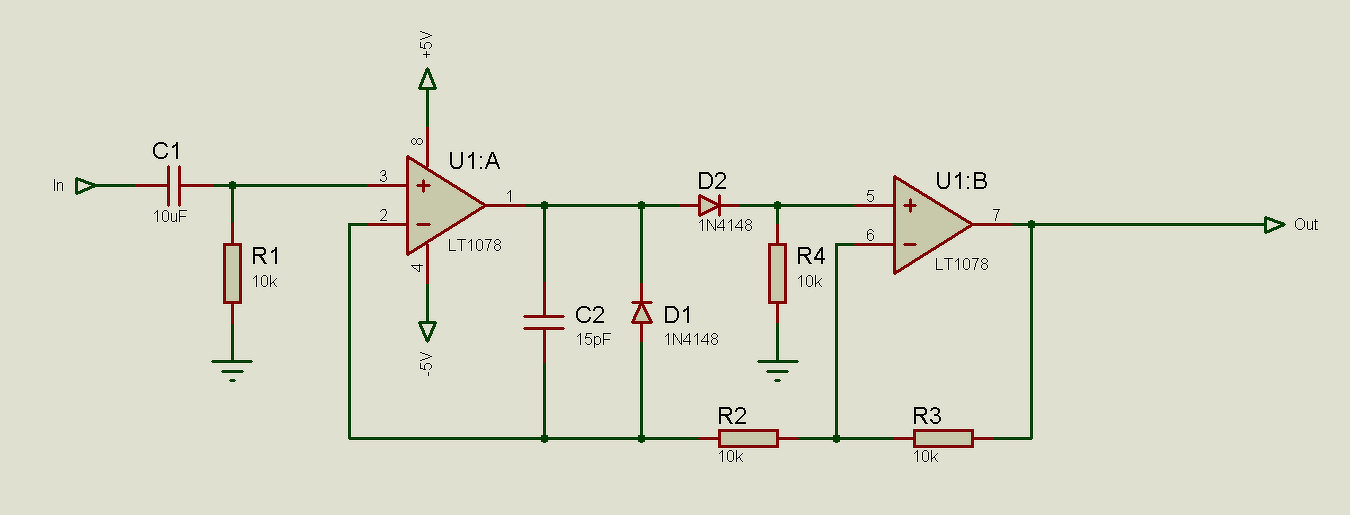

Építettem egy precizíós egyenirányítót LT1078-as műveleti erősítővel, lásd kapcsolási rajz. Mitől gerjedhet (már ha valóban gerjedés) az egyik félperiódusban? A teszt kedvéért a műveleti erősítőt kicseréltem egy TL082-re, ezzel viszont szinte tökéletes. A nullátmeneteknél látható "anomália" maradt, ami kb. nem érdekel de a gerjedés eltűnt.
Szemmel láthatóan sem precíziós ez az egyenirányító! Minimum az, hogy lassú ez az IC, ha kHz-es frekvenciákat akarsz vele egyenirányítani.

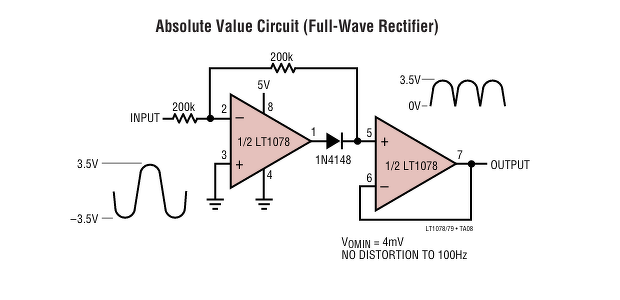

Ha megnézed az IC-d adatlapját, láthatsz benne egy korrektebb egyenirányítót is...
1.Talán attól, hogy nem lehet 1x-es erősítésre visszacsatolni... Kevés a fázistartaléka hozzá. Más OPAMP, amit vissza lehet csatolni 1x-es erősítésre is, vagy külső kompenzálás...
2. Azért mert nincs nagyfrekvenciás táphidegítés a tok közelében. (Nekem egyszer olyan szélsőséges esetem is volt ettől, hogy a műveleti erősítő kilyukadt és füstölt is... Táphidegítő kondi elhagyása miatti gerjedés...) A hozzászólás módosítva: Nov 29, 2019
Erre gondolsz (lásd melléklet)? Próbáltam, 100 Hz felett nagyon nagy a torzítás, az egész innen indult ki (valahonnan előkerült egy ilyen IC, azt sem tudom, honnan van).
Sebesség? Halvány lilám sincs, hogy elég-e vagy sem. De akkor miért jó az egyik periódusban?
1: Passzolok, ennyire nem vágom az analóg témát. Az adatlapi kapcsolás nem jött be, valahol aneten találtam ezt a kapcsolást, mint precíziós egyenirányító.
2: 100 nF-ok vannak.
Igen, arra! De írják is, hogy kb 100Hz-re még jó lehet... A TL082 egy több nagyságrenddel gyorsabb opa!
A pozitív félperiódusokra nézve a B opa egy kissé elfuserál feszültségkövetőként funkcionál. Negatív félperiódus esetén viszont 1x-es invertálóként működik. Így első esetben része a visszacsatolásnak is, tovább lassítva az amúgy is lassú kapcsolást... A gyári kapcsolásban ilyen nincs, csak negatív félperiódusban működik az első opa, a pozitívban "ott sincs". Tehát jóval gyorsabb a te verziódnál...
Ismersz olyan precíziós egyenirányítót, ami 16 - 18 kHz-ig jó lehet? Hangfrekvenciás jelet (mikrofon felöl érkezőt) szeretnék egyenirányítani. Én nem nagyon tudom megítélni (mint a mellékelt ábra is mutatja), melyik jó, melyik nem. A neten van egy csomó variáns...
A TL082-vel épített variáns miért nem jó neked? Ki kell nullázni az offsetet, ha zavaró mértékű és annyi.

Szia. A kapcsolás úgy működik, hogy negatív félperiódusban a diódán keresztül záródik a visszacsatoló hurok. Azonban a pozitív félperiódusban áthalad a hurok a második IC-n is, így annak fázistolása is hozzáadódik a fázistoláshoz.
