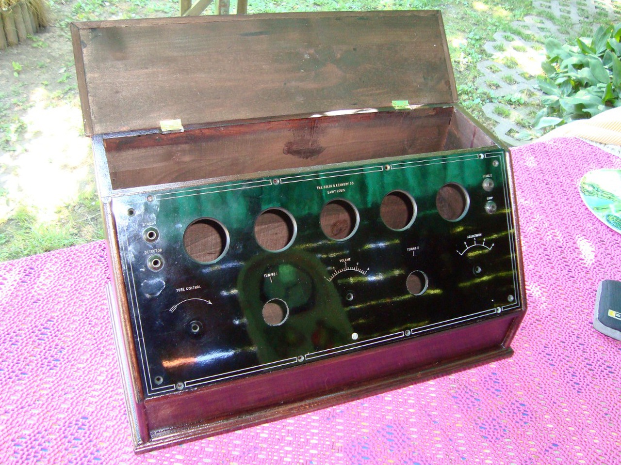

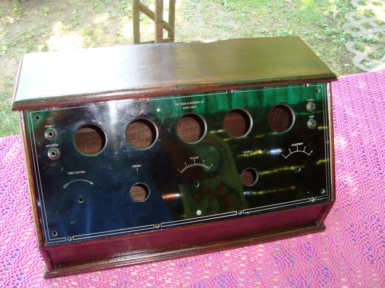

Ez alapján LOOP-hoz attenát kell csatlakoztatni, a DETEKTOR, STAGE1, STAGE2 höz pedig fejhallgatót, hangszórót.

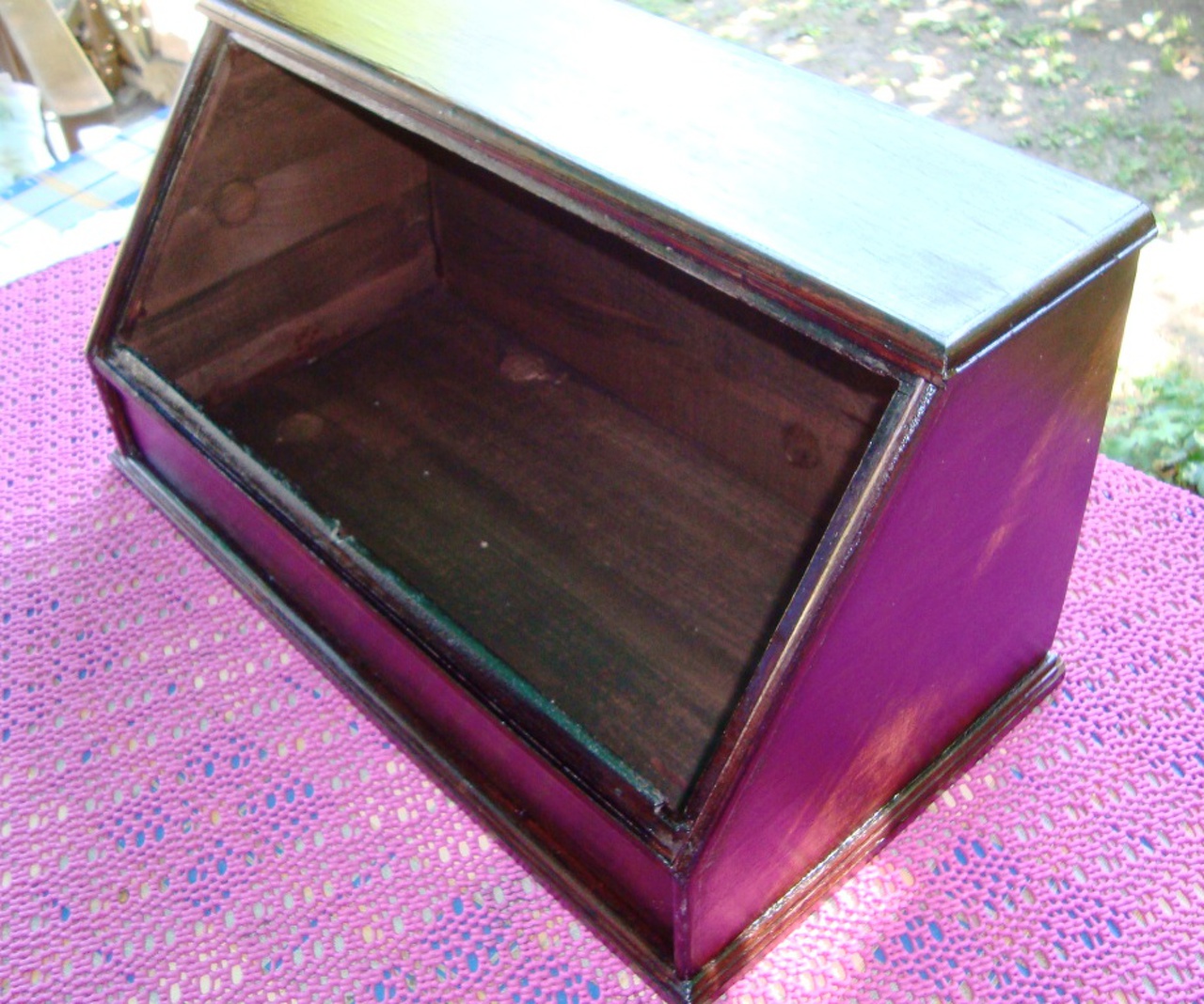

Kösz az infót. Kész a doboz, neki állhatok a többinek.

Janó bácsi a tápegységet lehetne külön dobozba is valahol elrejteni. A rádióba akkor csak a fűtés és az anód telep menne bele, mint eredetileg.
Mások is gyártottak antik rádiót,nekem is van egy rakás ilyen antik csövem,ennek a srácnak megvolt az antik doboz is,én sajnos kell gyártsak ilyesmit,a csövek között van EF 6 ,EBC3,orosz 6P6C,és egy vadonat új AZ 11,ezek mind jó állapotban,lesz belőle egy antik egyenesvevő
Igazad van, mint az egyik képen látszik is a rádió dobozának belsejében elég nagy hely van hátul kihagyva, gondolom ott voltak a telepek. Ezért a tápot be lehetne tenni egy fadobozba, erre a hátsó üres helyre berakni és csak vezetékekkel csatlakoztatni. Valószínűleg ezt fogom csinálni.

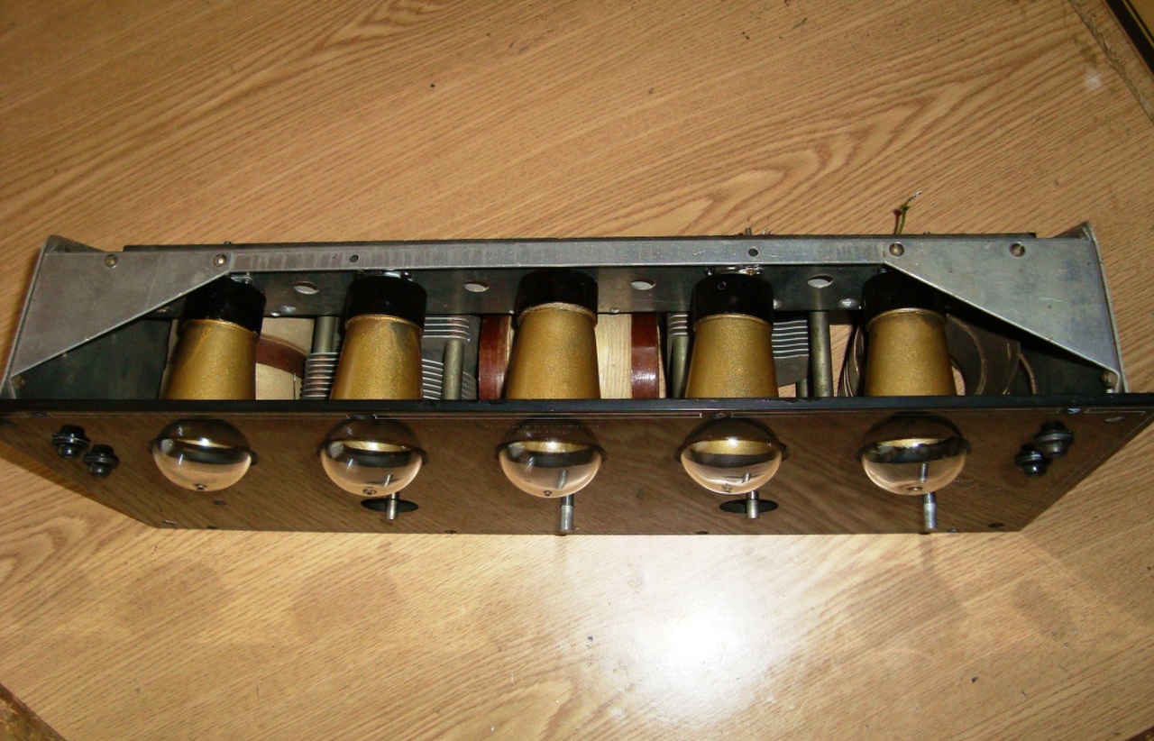

Ma megint tudtam kicsit dolgozni, készen vannak a csövek, be is vannak építve.
Még csak a gramofontölcséres hangszóró hiányzik hozzá,nagyon szép lesz,kár hogy nem valódi.

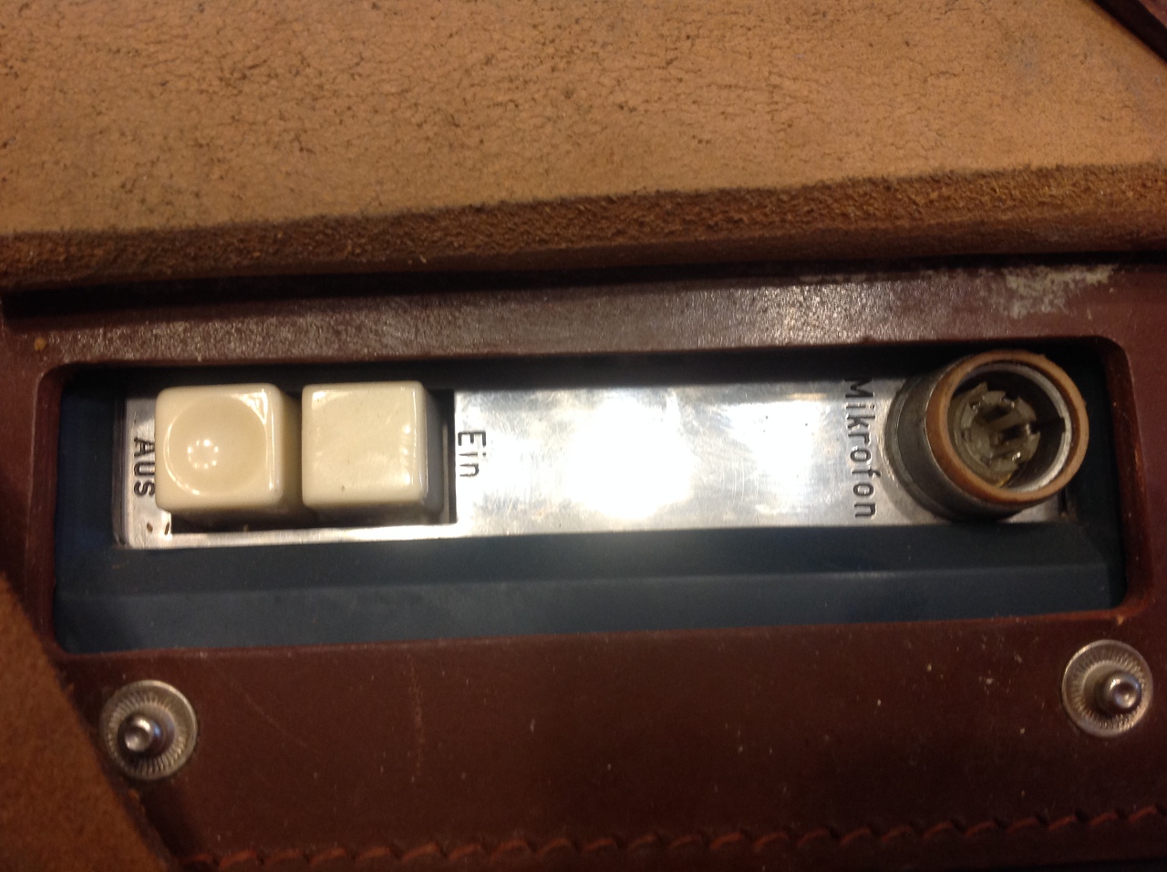

Esetleg valakit érdekel? Müködöképes riportermagno R21a, mikrofon nincs meg, kapcs rajz mellékelve.
A bör tok hibátlan, jo állapotban van. A hozzászólás módosítva: Júl 21, 2017

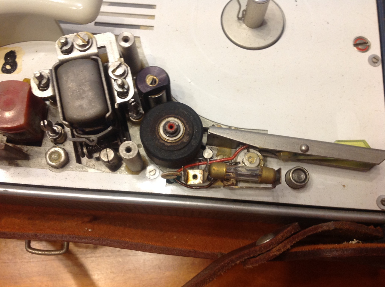

Van, meg szép nagy lendkerék is van benne. Belülröl sokkal profibb modon van megépitve mint a korabeli magnok. Vágomechanizmus is van benne, mint az akkori studiomagnokban szokott lenni. (Ollo nincs).
Az a kar a jobb oldalon müködteti ezt. A hozzászólás módosítva: Júl 22, 2017
Levettem a dekliket:
Még 2 kép:
A motor egy sokpolusu tachogenerátoros DC motor A bal oldali szalagvezetö szinten egy csapágyazott görgö. A hozzászólás módosítva: Júl 22, 2017

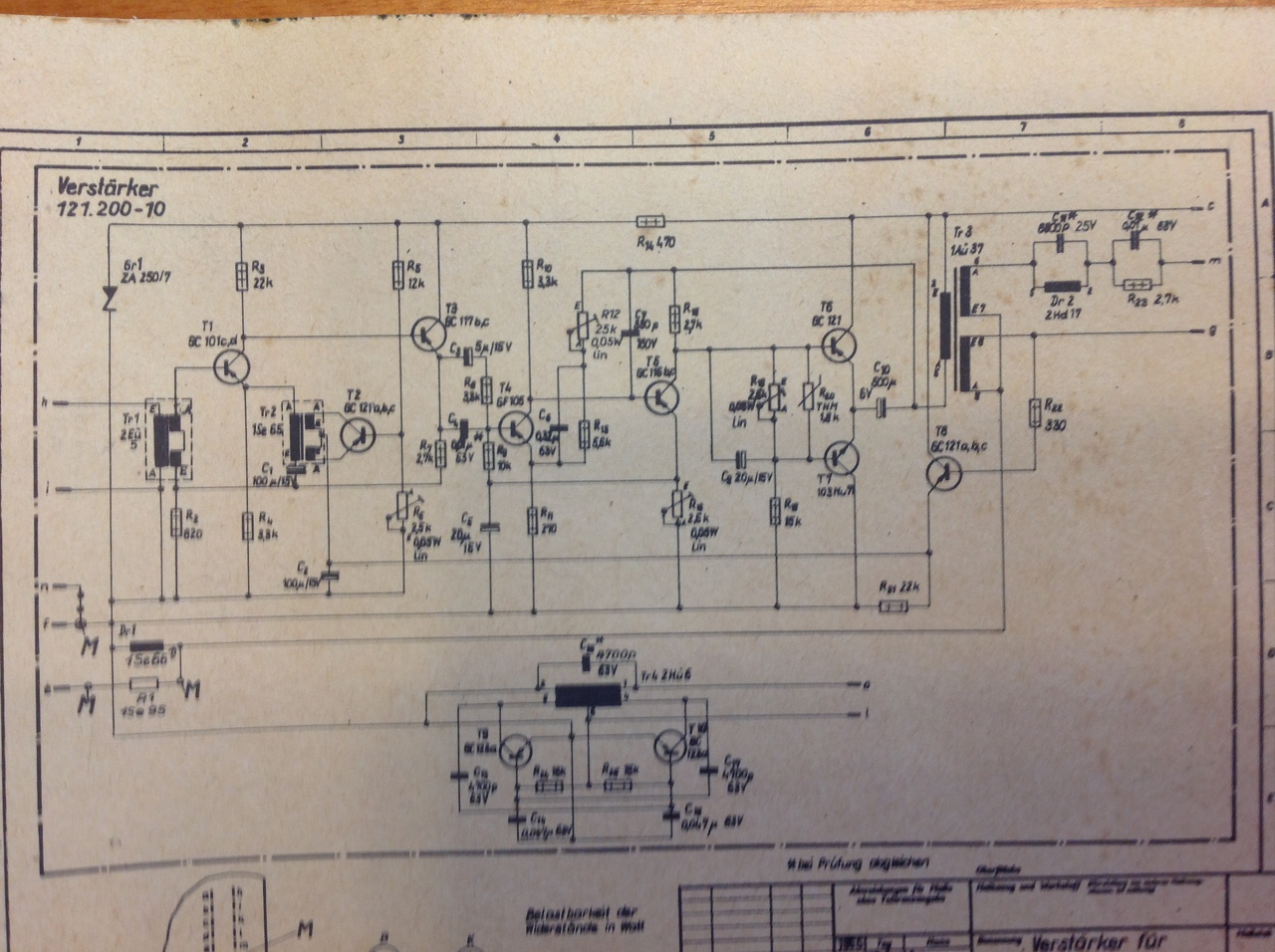

Azt hiszem AC ( már jo 30-40 éve lapult egy szekrény mélyén). Itt a rajza:
Ez AC,a végfok egyben oszcilátor is,nem látom a törlőfejet,az nem tudom mivel megy,vagy egy forgó mágnes,mind az olcsó kinai magnóknál?Lehet,hogy darabokra kell majd szedni,a rozsda komoly nyomokat hagyot benne

Az nem rozsda, hanem valamilyen barna festék vagy lakk. A törlöfejre drotok mennek. Most nincs idöm bekapcsolni (táp meg szalag stb kellene hozzá), de szerintem ez ugy megy, mint akkor amikor eltettem 40 éve aztán elfelejtettem... A doboz igen jol zár igy ha kinyitod még gyári szaga van....
![]() A fejek fixek, semmi olcso kacat. Ezek a magnok akkoriban a Nagrát meg az Uhert voltak hivatottak kiváltani és az áruk sem volt kisebb, csakhát ugye nem teljesen kellett hozzá deviza.

Nem a végfok a törlő oszcillátor. Az egy komoly, nagyteljesítményű, ellenütemű oszcillátor. A törlőfej, és a kombinált fej is nagyimpedanciás, ezért kell viszonylag nagy feszültség a törlőfej áramához, ill. a kombinált fej nagy impedanciája lejátszáskor jön jól, mert nagy feszültséget szolgáltat, ez viszont jót tesz a jel/zaj viszonynak. Felvételkor viszont nem annyira jó a nagy impedancia, mert az áramgenerátoros meghajtáshoz nagy feszültség kell. Ezért a kimenő trafós megoldás.
A sebesség is 38 cm/s, mert a stúdiókban (akkoriban) ritka volt az a magnó, amelyik tudott 19 -et. A hozzászólás módosítva: Júl 22, 2017

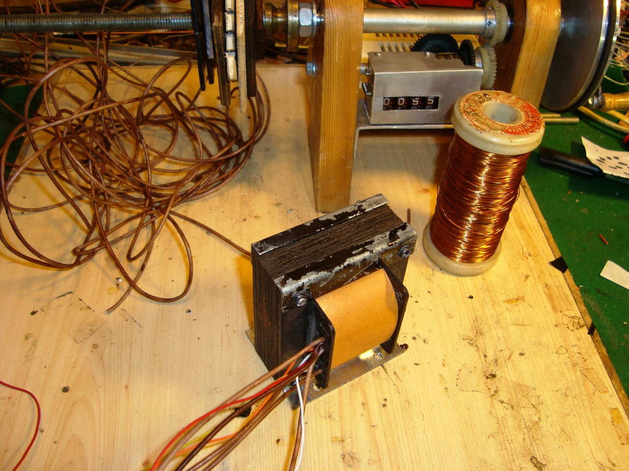

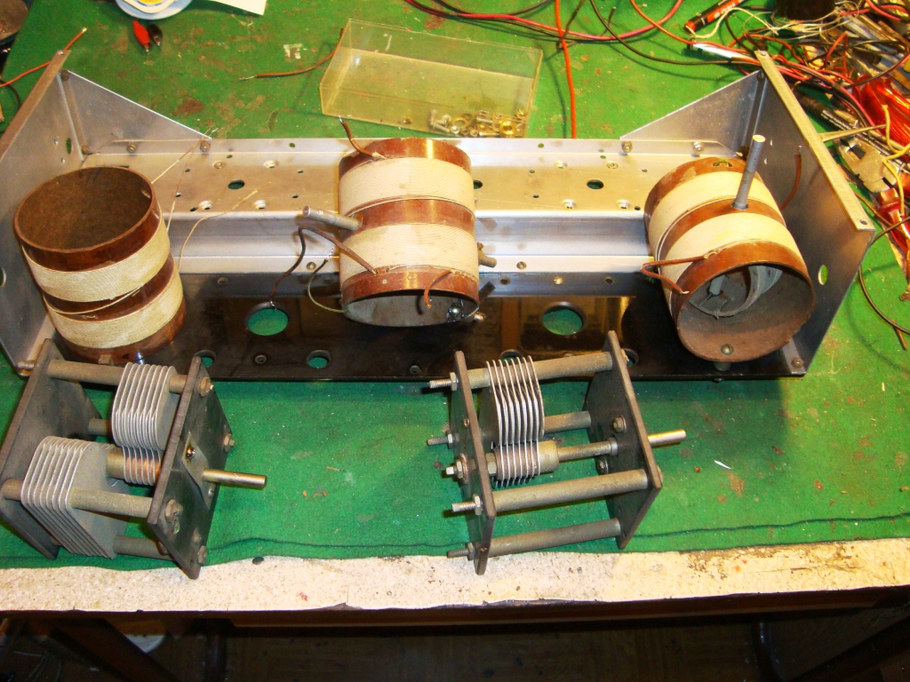

Folytatom a Kenndy rádiót. Az elmúlt két nap alkatrész gyártással, tekercsek javításával telt, meg összeraktam az elektronikát. Most már szépen szól középhullámon jó nagy az érzékenysége a hangolt, szabályozott előkörnek köszönhetően. Igyekeztem hű lenni, a lehetőségekhez mérten az eredeti rajzhoz, persze már hálózati csöves formában. Az előkör egy EF 183 köré épült a megfelelően kikísérletezett beállításokkal, a mod. cső is egy EF 183, a végcső pedig egy PCL84 pentóda része.
Az egyencső pedig egy 6X4. Nekem is bántotta a szememet a túl átlátszó üveg, ezért kaptak belülről egy halvány ezüst szint. Sajnos a fotó nem adja vissza az eredeti látványt, az ezüst sokkal halványabb majdnem átlátszó de azért takarja valamennyire a csövet. Viszont a katódok izzása átlátszik rajta. A középső cső nincs festve, abban egy glimm van, tulajdonképpen az a bekapcsolás jelző is egyben. Még van meló a készülékkel, amíg kész lesz, de már látszik az alagút vége. Üdv A hozzászólás módosítva: Júl 22, 2017
