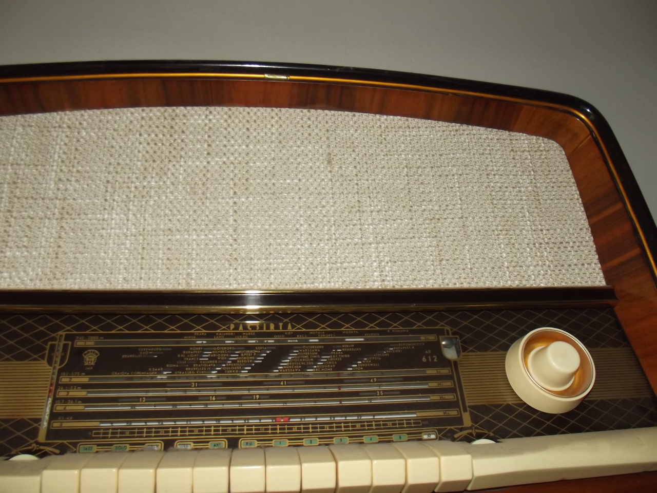

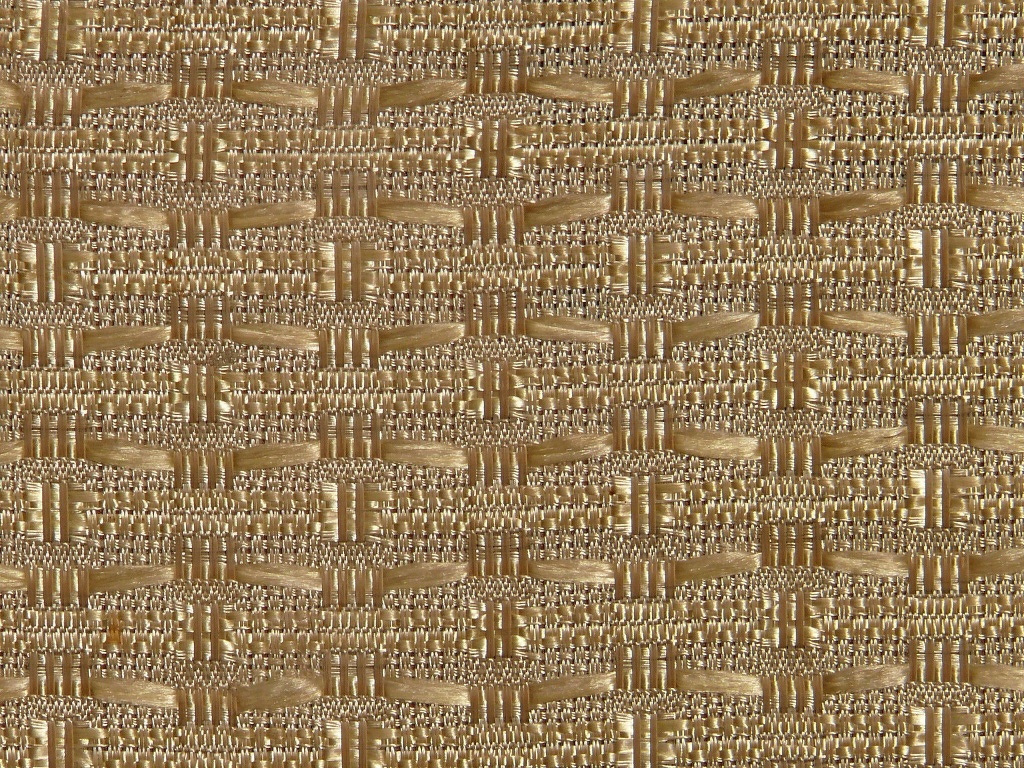

Egy pacsirta rádióhoz kellene nekem hangszóró szövet, hol tudnék ilyet szerezni? Vagy van valakinek aki tudna adni nekem?
(#) lajos1969 válasza lajos1969 hozzászólására (») Máj 23, 2018 /
Ilyesmi!
(#) Janó bácsi válasza lajos1969 hozzászólására (») Máj 24, 2018 / 1
Ilyen anyagot, már több mint 40 éve nem gyártanak, nem lehet kapni. Lehet azonban találni megközelítő kinézetű aranyszálakkal díszitett selymet, körül kell nézni méterárú boltokban, vagy turkálókban.
Leginkább sötétítő függönyök, asztal, ágy terítők, díszpárna huzatok, esetleg csicsás szoknyák között szokott lenni hasonló. Keresni kell.

Üdv. Nekem is van egy Pacsirtám, kb 10 éve egy bútorszövet boltban sikerült megközelítőleg hasonlót találni rá, sajnos a gyári szövet valamiért nagyon csúnya volt, de a fakáva gyönyörű, karcmentes állapotban van, a politúr is hibátlan rajta. A mellékelt képen ő van.

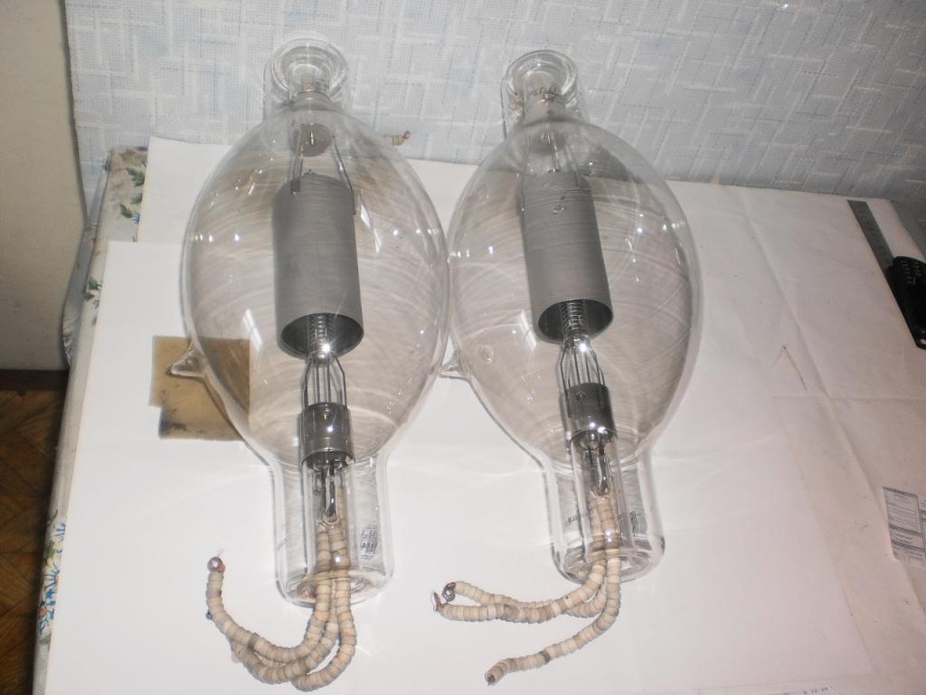

Egy segitséget kérek,tudom hogy itt vannak nagy mesterek akik jártasak a múzeális masinák restaurálásában,egy nagyváradi haveromnak van egy múzeális kincse,egy Philips EL6471 1000 wattos csöves erősitője,ez nem egy mai D osztályos erősitő amit fél kézzel felemelsz,hanem egy 500 kilós szörnyeteg,két nagytelyesitményű adótetródával működik 3200V 1A-es anódfeszültséggel, ami puskagolyó annak a fejébe aki véletlenűl hozzáér,a gond az hogy az egyenirányitás gazotronokkal van amik hibásak,nem tudom lehetne a gazotronokat diódákkal potólni,aki ezzel találkozott kérem segitsen nekem.

Gazotron ma már nem létezik,és ha volna is valahol,6darab egy használt autó árában kerülne,az érdekelne,hány ampert bir a mikró diodája,azt tudom,hogy ott 2000 volt van,de az erősitő nagy áramot vesz fel és 3500 V,azt hiszem biztonságnak 3 dioda kell ide sorba kötve.

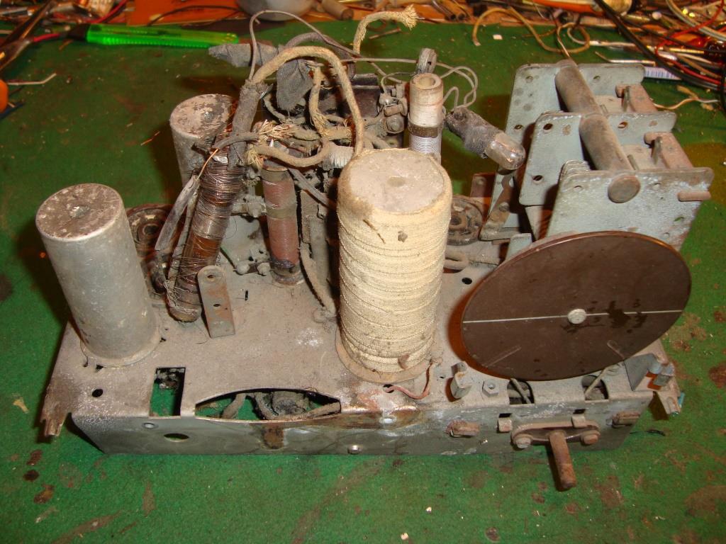

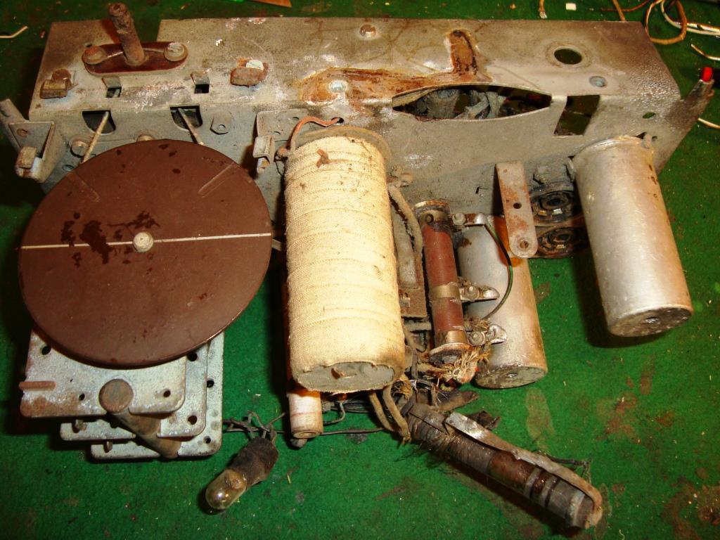

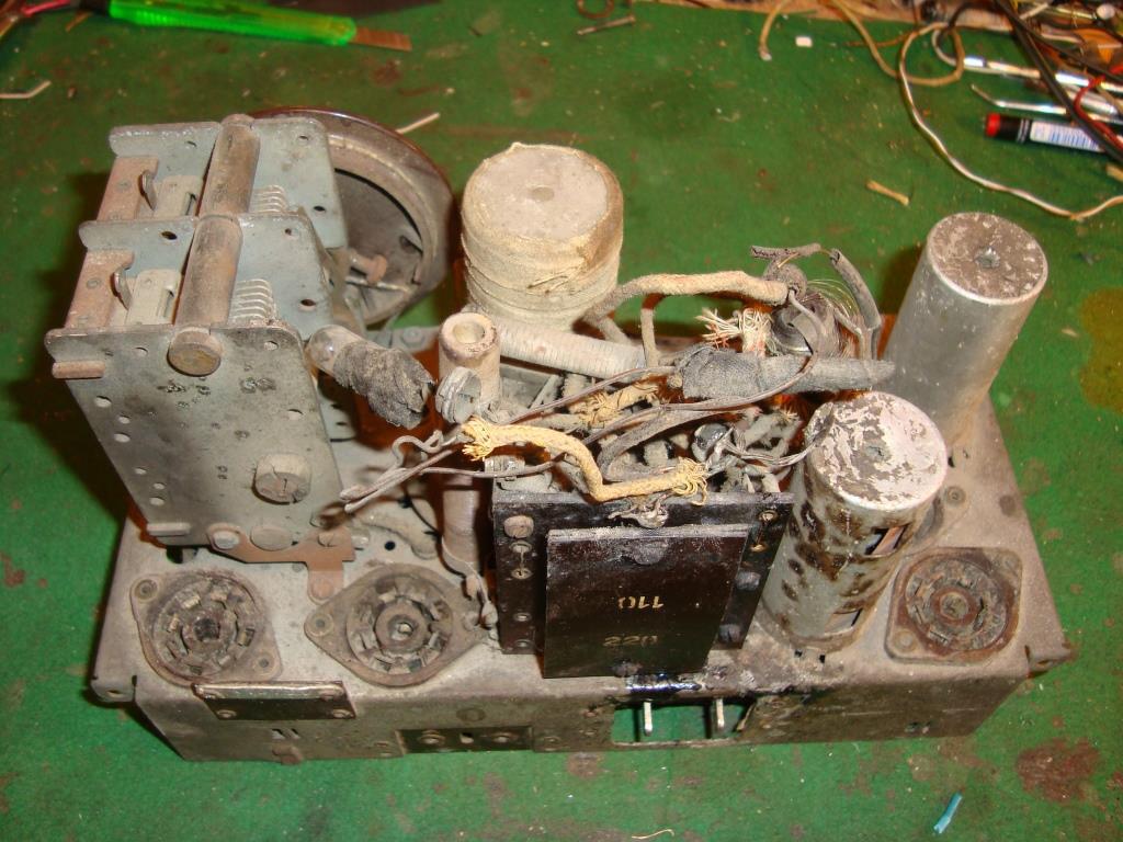

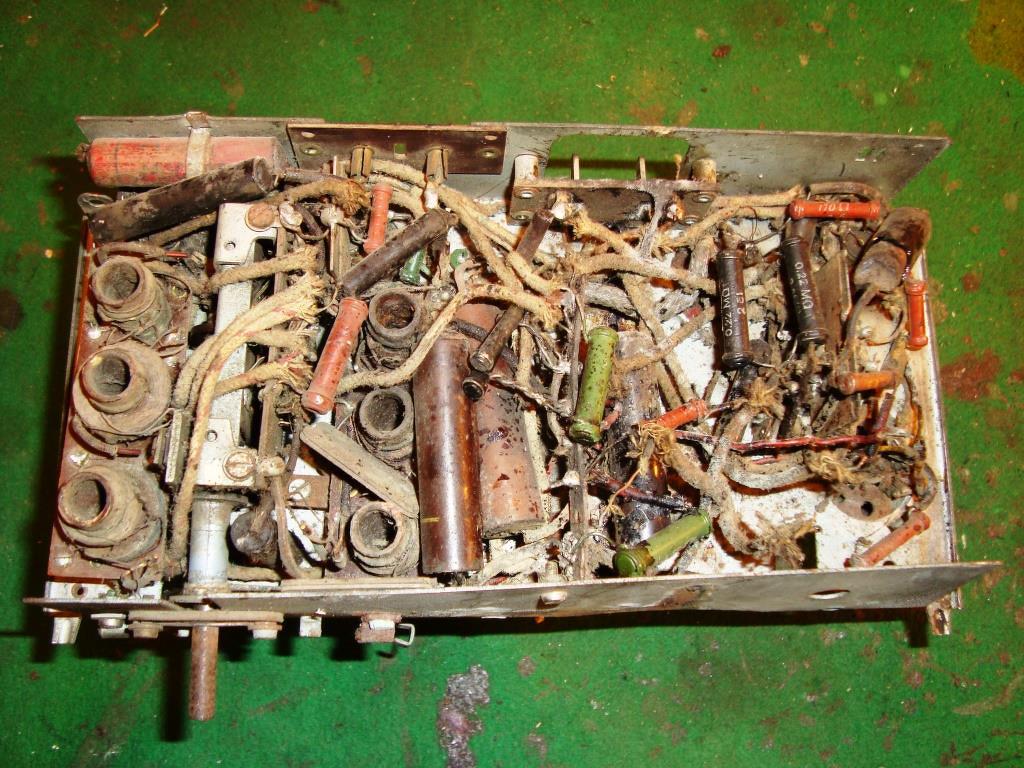

Üdv mindenkinek. Ismét egy kis különlegességgel hozott össze a jó sorsom. Ez egy a háború körüli "törpe szuper". Egyenlőre a típus beazonosításával bajlódok, talán az Orion 411 lehet. Nincs nálam a doboza, valószínű megkapom azt is, ha megtalálják. Legalább is ez az ígéret. Elég ramaty állapotban van, hiányzik a hangszóró, a csövek, pot méter, skála, rozsdás a panel, stb. Valószínű lebontom az egészet, nincs sok értelme a javítgatásnak, egyszerűbb és gyorsabb újjá építeni. Majd írok róla.

(#) Janó bácsi válasza hobbyjani hozzászólására (») Jún 10, 2018 /

Gyerekkoromban láttam még egy ilyen dinószauruszt Romániaban,ott még akkor létezett a vezetékes rádió,két hatalmas végfokkal volt a hálózat meghajtva,valami orosz GM100 triódákkal ,4 darab volt belőlük egy végfokban és 2000 wattos volt az erősitő.A két masina akkora nagy volt,hogy egy egész szobát elfoglalt,mikor bementél oda,rendesen hallottad a zenét a kimenő trafó zörgéséből.
