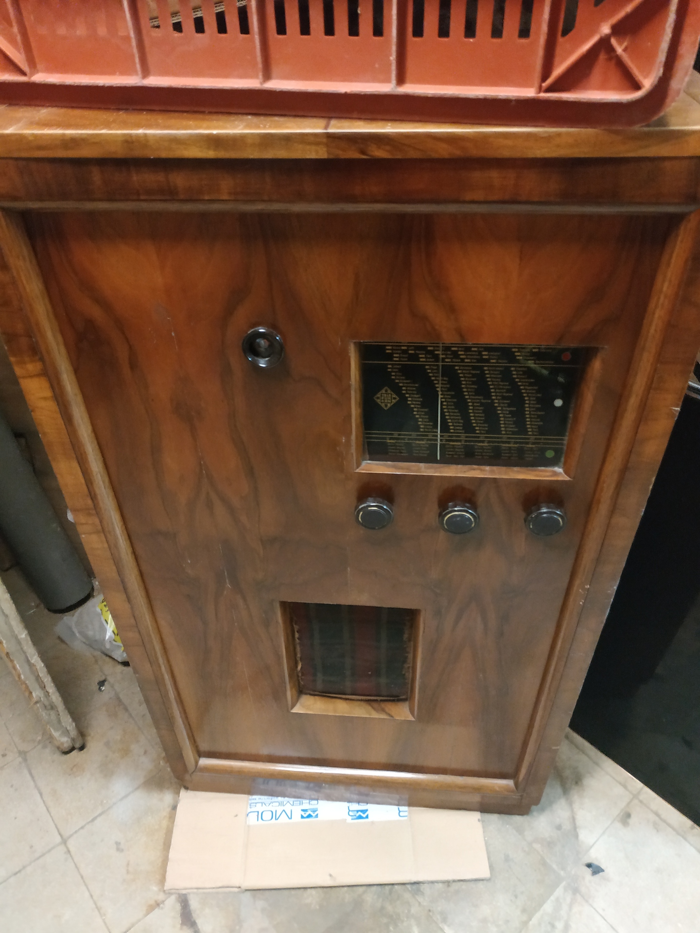

(#) Szasza9668 hozzászólása Okt 14, 2019 / 1
Lassan jön a benti foglalkozások ideje. Idén télen ezt a szépséget szeretném helyre pofozni. Némi segítséget kérnék, hol találok kapcsolási rajzot hozzá?
A hozzászólás módosítva: Okt 14, 2019

(#) Gafly válasza Szasza9668 hozzászólására (») Okt 20, 2019 /
Beléről is egy képet, akkor talán...
Egyébként irigykedem.
(#) Szasza9668 válasza Gafly hozzászólására (») Okt 20, 2019 /
Ne irígykedj. Rengeteg meló lesz vele. És a lakásban sem fér el... Nincs szívem kidobni.
