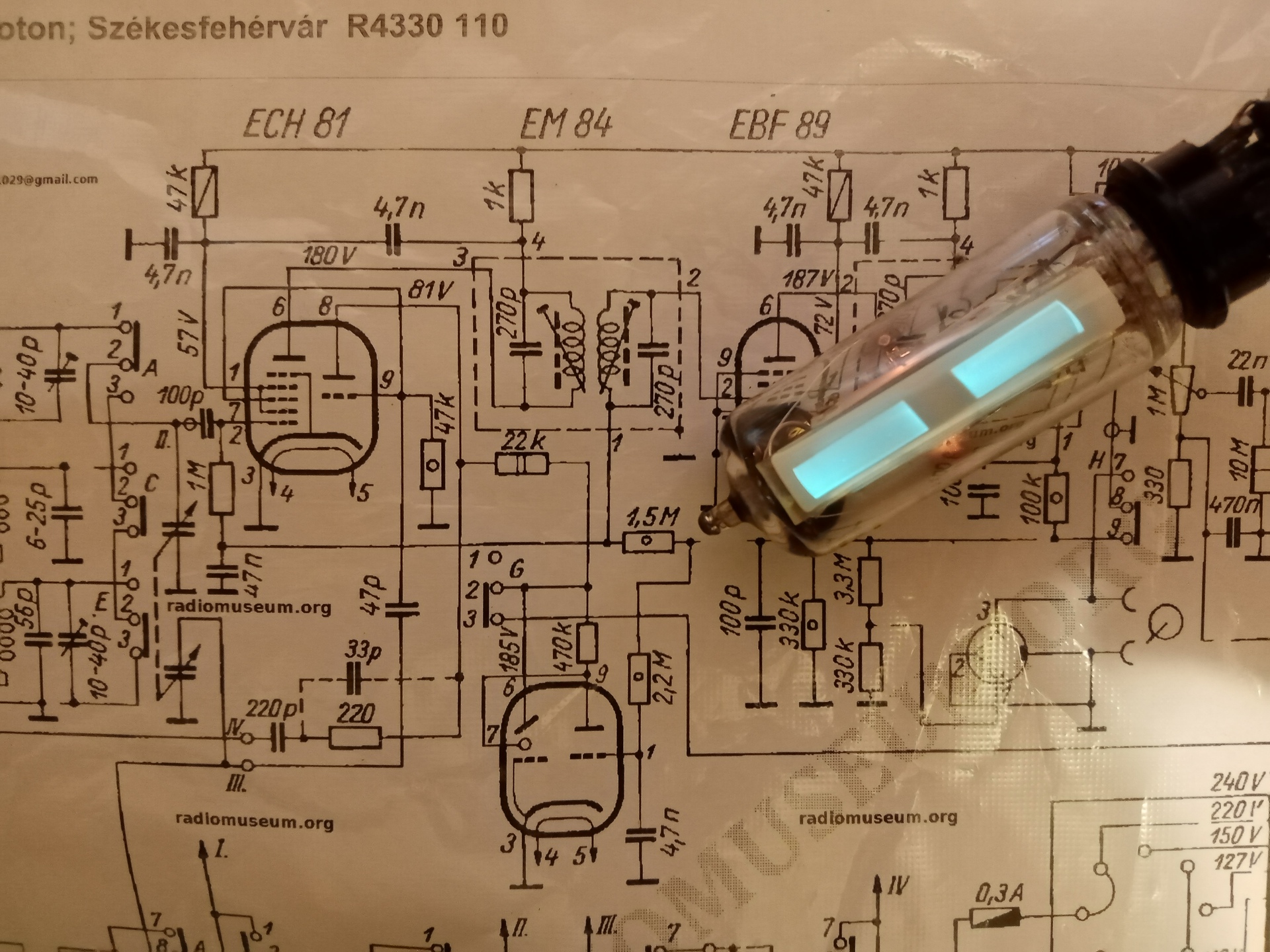

Más: mitől lehet folyamatosan szétnyílva az EM84? Az 1-es rácsán - 1V DC van. Arra gondoltam, hogy az 50Hz-es búgás nyitja szét, ezért mértem AC-t is. Az 9V. Helyes a gondolatmenetem, hogy a brummot jelzi így ki?
Sajnos 50µF 350V-os elkóim nincsenek kéznél brummentesíteni. Az EM84 körében lehet valamit módosítani, hogy az 50Hz ne nyissa így ki (ha jól gondoltam persze, hogy az teszi)?
(#) Kera_Will válasza fgyj hozzászólására (») Aug 22, 2019 / 1
Furi ez a elvi rajz és a konstrukció.
Az ECH81 hexodája csinál részben RF erősítő/illesztő és önrezgő oszcillációt + keveris KF re.
Az EBF KF erősít és AM-et detektál. A legizgalmasabb az , hogy a ECH81 triódájából készült a hangfrekis előerősítő. Vissza zavarva hangerő szabályzó potin keresztül a hangfrekis demodulált jel az első RF fokozatba.Majd onnan eléri az EL84-et mint hangfrekis vég pentódát.
(persze nem reflex vevő , azzal csináltak hasonlót , de ott 1 aktív elem erősített 2 féle freki tartományt is rádió/hangfrekvenciát is )
Neem , itt egy "maradék" triódát fognak be erősíteni az RF környezetből.
Jó persze árnyékoltak a cső részek egymástól és "mindegy ki/mi" terelgeti a rácson keresztül jutó elektronokat is .
Ennek ellenére eléggé fura konstrukciós elvűnek tűnik így ez a rádió.

Az ernyő nyitott helyzetét a keresztmodulációs jel okozhatja, a hálózati brumm kevésbé. Próbáld gyengébb állomás jelével, vajon csökken - e? A szűrőt kisebbel is növelheted, vagy több db. - al.
Próbáld még a rácskondit cserélni.

A kijelzése a vétel jóságától (gyengébb v. erősebb jel) függetlenül változatlanul így áll. Az 1-es rácsot mindentől függetlenítve sincs változás. Melyik a szűrőkondi? A 100pF és/vagy a 47nF az ECH81 "alatt"?
(#) gkari válasza vidoferenc1029 hozzászólására (») Aug 23, 2019 /
Na, itt nem fogalmaztam szerencsésen: Először az EM rácskondijára (4,7n - az is szűrő), aztán az anódtáp szűrés bővítésére gondoltam. Pardon!

A keresztmodulációs problémát valószínűleg nem a készülék maga okozza, hanem a környezetében levő többi elektronikus kütyü. Egy egyszerű trafó + sziliciumdiódás egyenirányítós tápegység is okozhat ilyen zavart a KH sávban (keveri az erős adók jelét az 50 Hz-el, ezt veszi az antenna), ennek elkerülésére szoktak a táp diódákkal párhuzamosan tenni pár nF kondenzátorokat - vagy kispórolják. (Az EZ80-hoz ez felesleges.)
Ennek a rádiónak a tápfesz szűrését könnyen ellenőrizheted: teljesen letekert hangerőnél csend van-e a hangszóróban vagy búg? Ha csend van, én a trafó - szűrőkondik részt nem variálnám át, csak az elöregedett alkatrészeket cserélném.
(#) fgyj válasza mikrodigit hozzászólására (») Aug 24, 2019 /
Teljesen letekert hangerőnél csak nagyon kis búgás hallható (a tervezett kondicserék egy része még hátra van). A skála néma részeinél ez a búgás nem erősödik, még max. hangerőre állítva sem. Az erős adóknál lép be a másfajta, erős zúgás (erre nem is a búgás szót használnám).

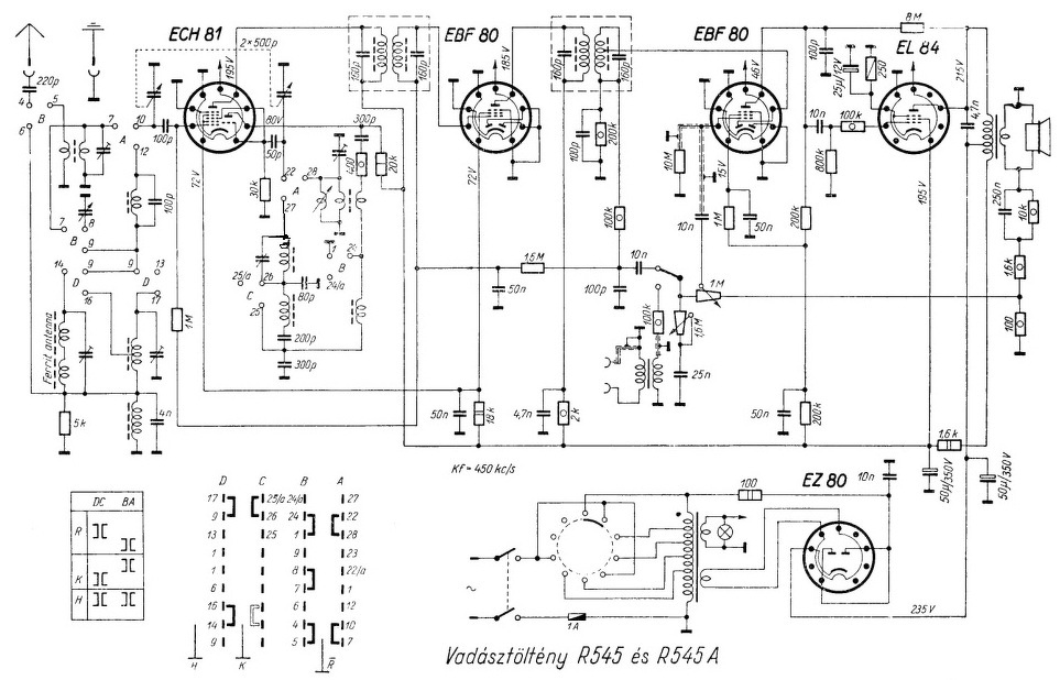

(#) fgyj válasza mikrodigit hozzászólására (») Aug 25, 2019 / 1
Csak melléktéma: autotrafós készüléknek is lehet biztonságos lemezjátszó-csatlakozója (egy kis leválasztó trafóval, mint a VT R545-ös rádiójában).
(#) mikrodigit válasza fgyj hozzászólására (») Aug 25, 2019 / 2
Tényleg lehet, de nem hiszem, hogy ez nagyon elterjedt volna. (Én legalábbis a környezetemben anno nem találkoztam vele.)

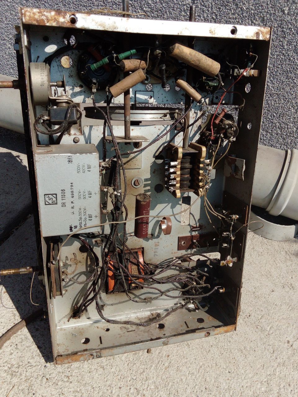

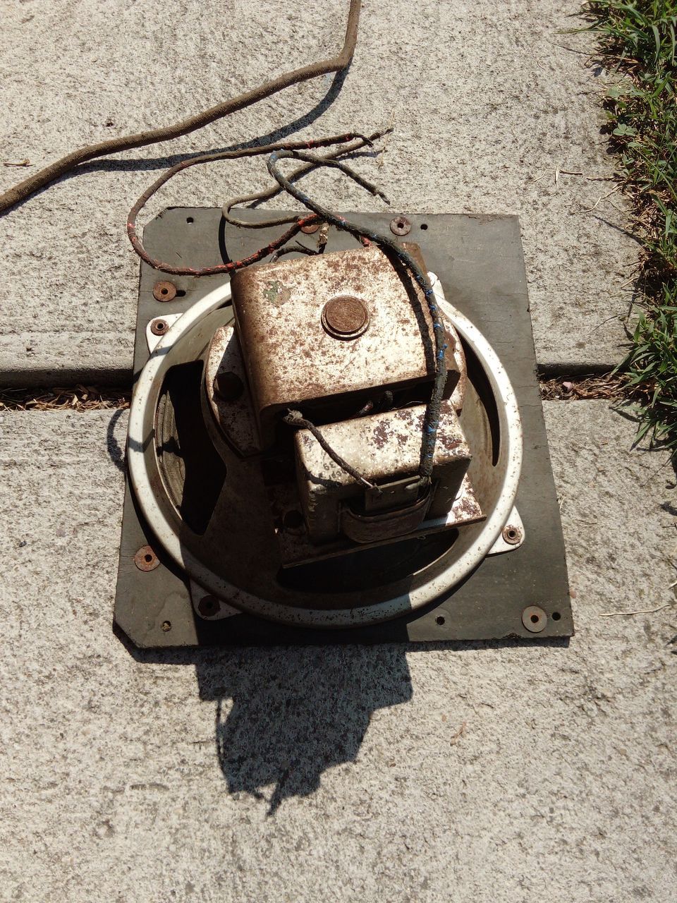

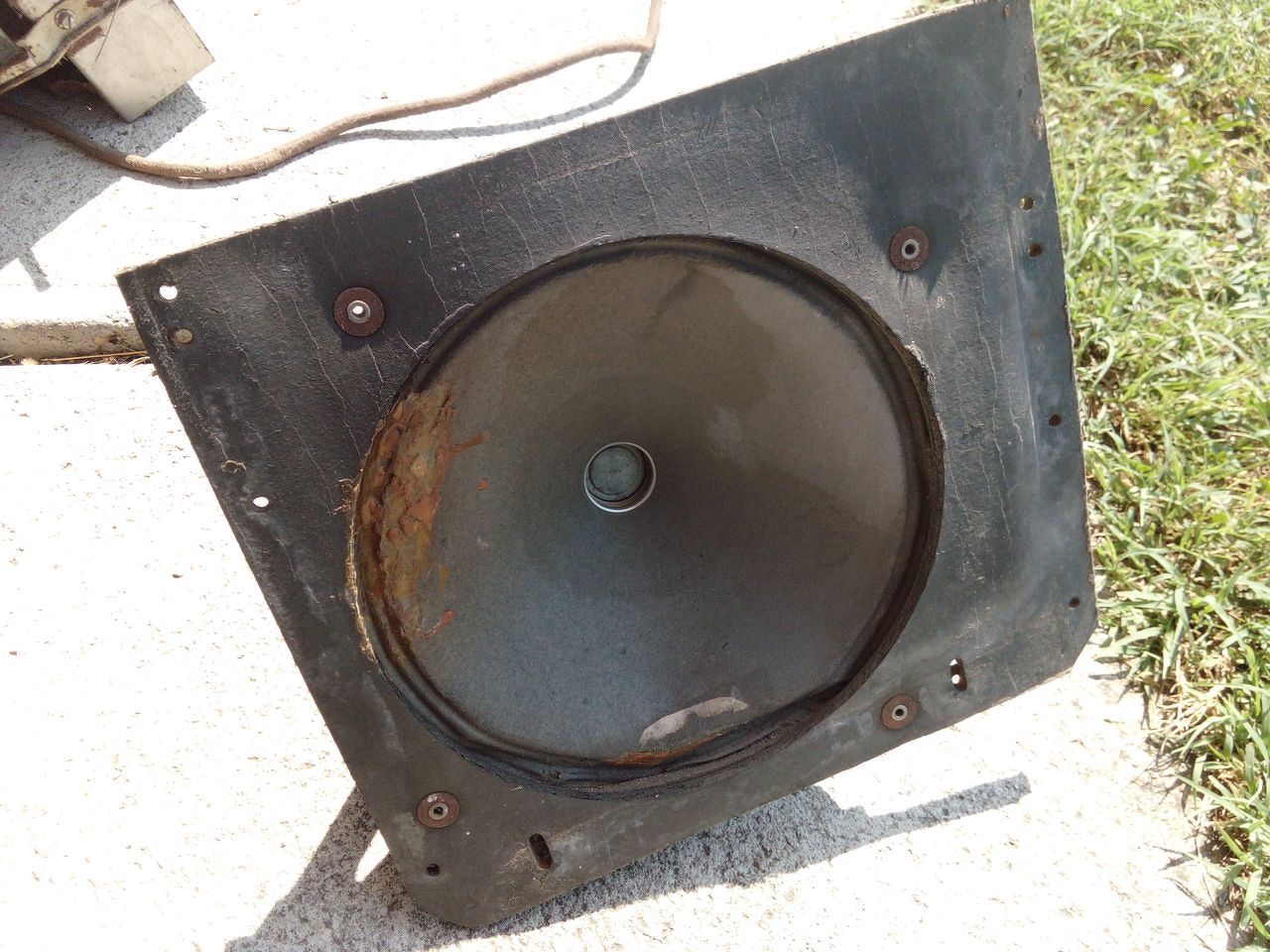

(#) tiko77 válasza hobbyjani hozzászólására (») Aug 31, 2019 / 1
Szétszedtem a Körtinget, a hangszóró sajnos nincs túl jó állapotban, a hiányzó tekercseknek alul nyoma sincs. Sehol egy lógó vezeték vagy alkatrész kivezetés. A rajzot még nem tudtam átnézni, lehet hogy már átalakították???
(#) hobbyjani válasza tiko77 hozzászólására (») Aug 31, 2019 /
Nem tudom hány colos a hangszóró,a legjobb volna egy új membrán,én már cseréltem membránt egy régi 8 colos Telefunken hangszórónál,a donor egy kiéget 8 colos modern permanens mágneses hangszóró volt .Nálad menne a membrán megtakartása után egy új membrángyűrüt tenni én kaptam ilyent textilből de szerintem menne a gumi is
