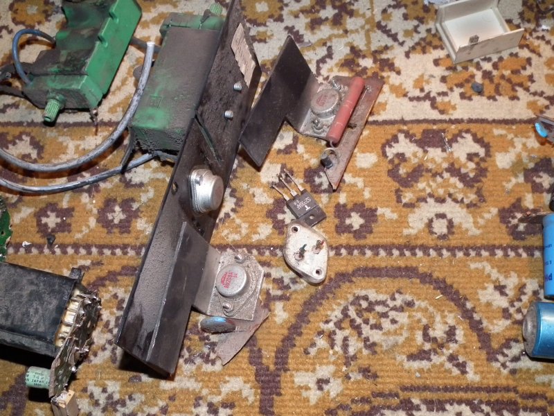

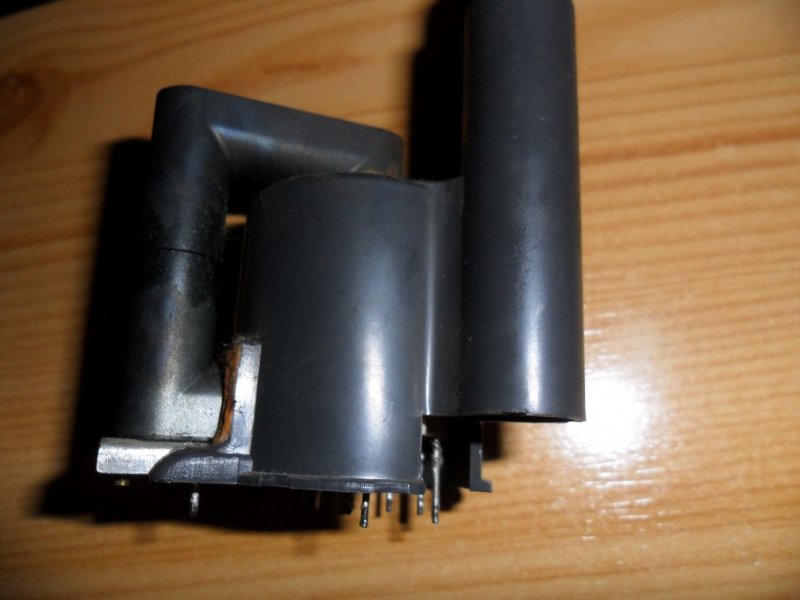

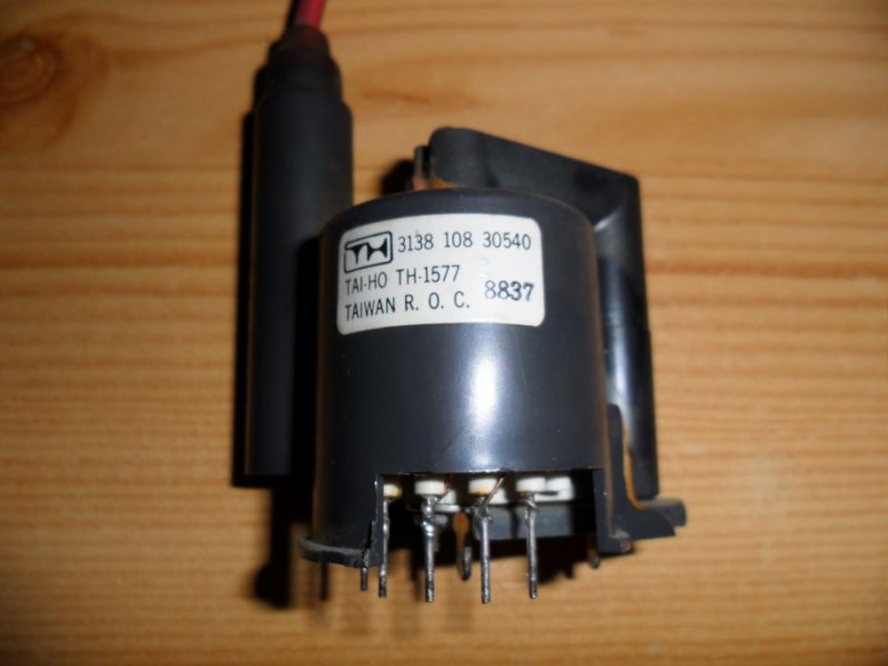

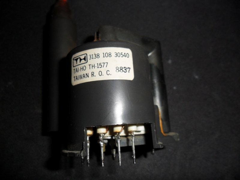

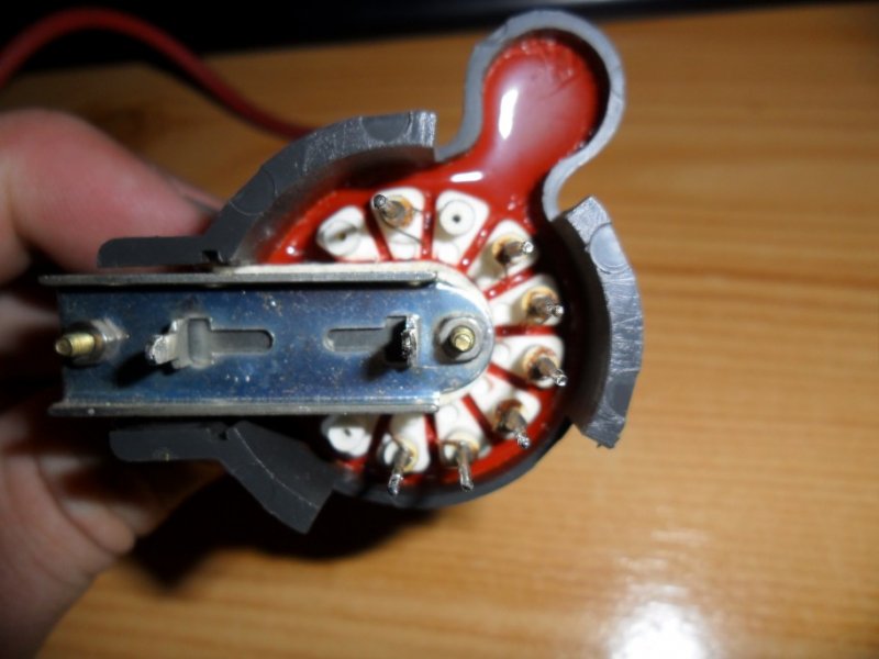

Tegnap délután bontottam egy philips monitorból sorkimenőt, kicsit játszadozni nagyfesszel, de igaziból semmit nem tudok róla, nem találtam katalógust, semmit, nem lehet kimérni ezeket valahogy, hogy mi micsoda? Csatolok pár képet, hátha valakinek ismerős. |
