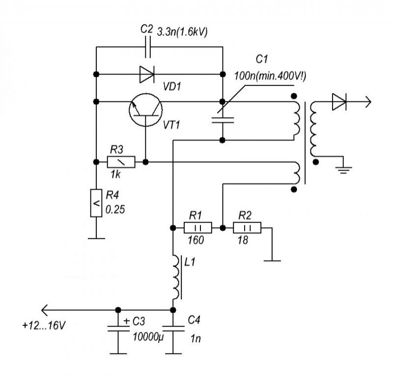

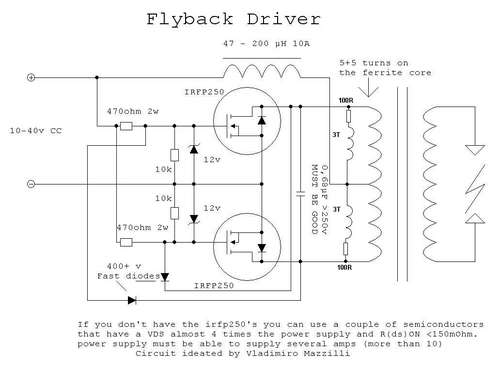

Az hiszem EZ egy ZVS kapcsolás. Van egy collectorátal tervezett nyák is a képek közt.
(#) alfa007 válasza stihl hozzászólására (») Júl 4, 2011 /
2×5 menet, vagy 2×7 menet +10-10ohm/10W ellenállással(tuning verzió)
Javasolt FET-ek:IRFP250, IRFP260, vagy hasonló.
Ha nincs kéznél, akkor IRF540, vagy hasonló
Táp: Mivel sok áramot eszik, ezért minimum 10-15A kell neki.
A fesz pedig 12-42V kell
Használható: PC táp(min. 350W vagy nagyobb), autó akksi, vagy a erős trafó régi erősítőből (pl. Videoton, stb.), régi videóból. Lényeg hogy pufferelve legyen egy min. 10-15 ezer µF-s kondival.
(#) alfa007 válasza mandor hozzászólására (») Júl 4, 2011 /
Bocsi de téves, mert ez a megfelelő kapcsolás. De semmi baj.

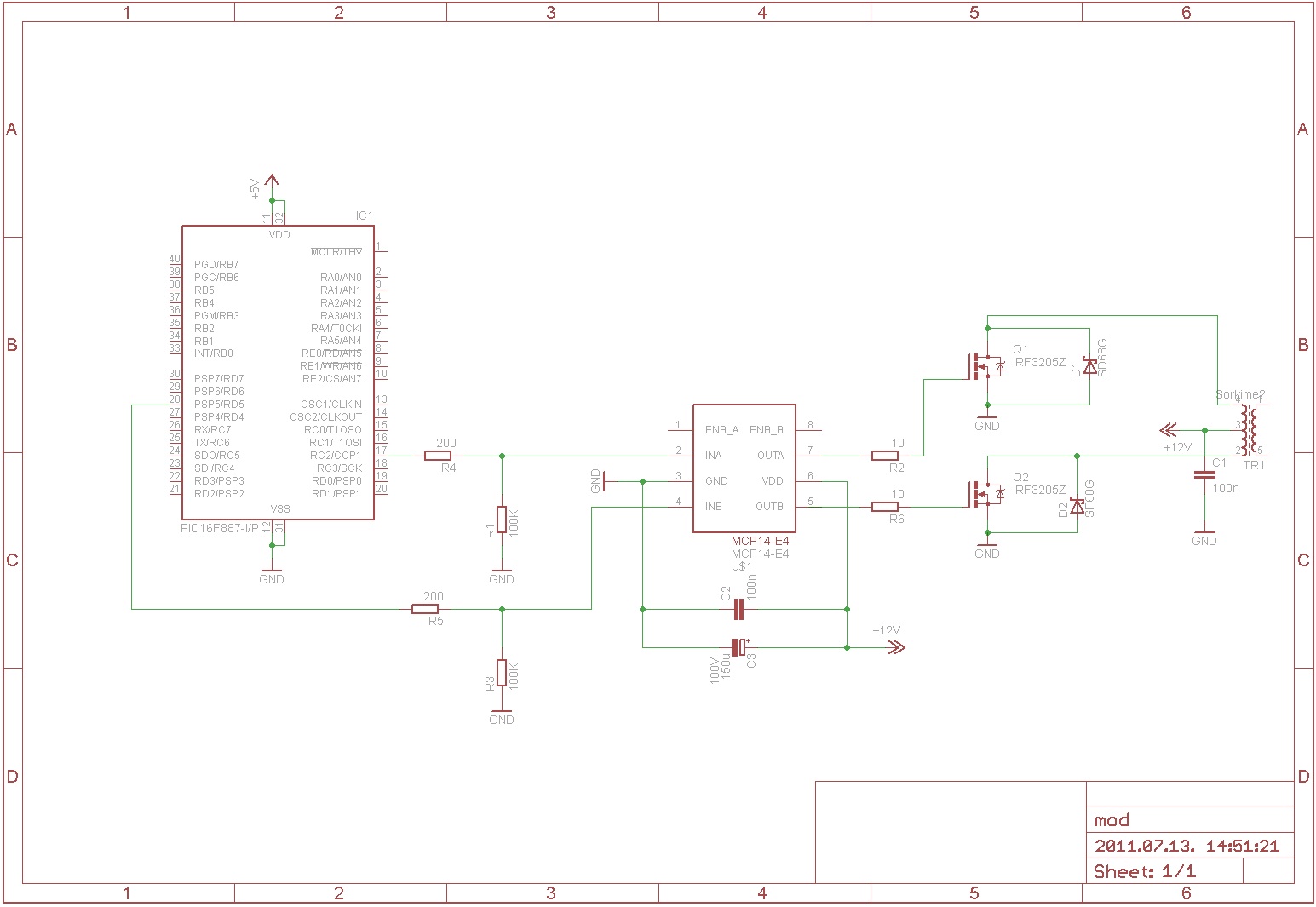

(#) Bulcsú hozzászólása Júl 13, 2011 /
Sziasztok!!!
Olvasgattam a fórumot mert én is szeretnék építeni egy sorkimenő meghajtó kapcsolást. Elkezdtem tervezni egy push-pull elrendezésűt. De mivel még soha nem csináltam ilyet ezért kérném a segítségeteket, hogy megfelelő-e a kapcsolás?Mert nem igazán tudom hogy hogyan védjem a feteket meg többi alkatrészt az önindukciós feszültséglökésektől.
És abban sem vagyok biztos hogy a sorkimenő trafó ami állítólag légmagos jól fog üzemelni ezzel az elrendezéssel.Most minden sorkimenő légmagos vagy nem?Még sose szedtem szét egyet sem.Van TV-sorkimenőm is amibe talán nincs egyenirányító sem de nem vagyok ebbe biztos és van monitorból szedett sorkimenőm is.
Én tekerjek primer meneteket a vasra vagy használjam a trafón lévőket?Mert gondolom ha trafón lévőket használom azok szoros csatolásban vannak szekunderrel ezért kisebb lesz a szórási induktivitásom és ezáltal az önindukciós túllövések is, de a mágnese dolgokkal nem vagyok a legjobb barátságban még
Várom az észrevételeiteket és szívesen fogadom a kritikákat is amiből tanulhatok.
(#) velkey válasza Bulcsú hozzászólására (») Júl 13, 2011 /
A sorkimenő nem légmagos hanem vasmagos és nagyobb szikrákat érhetsz el vele, hogyha te tekered fel a meneteket. Egyébként minek ennyire túlbonyolítani azt a kapcsolást? Én a helyedben egy ZVS-t csinálnék hozzá.

(#) Bulcsú válasza bmajor hozzászólására (») Júl 14, 2011 /

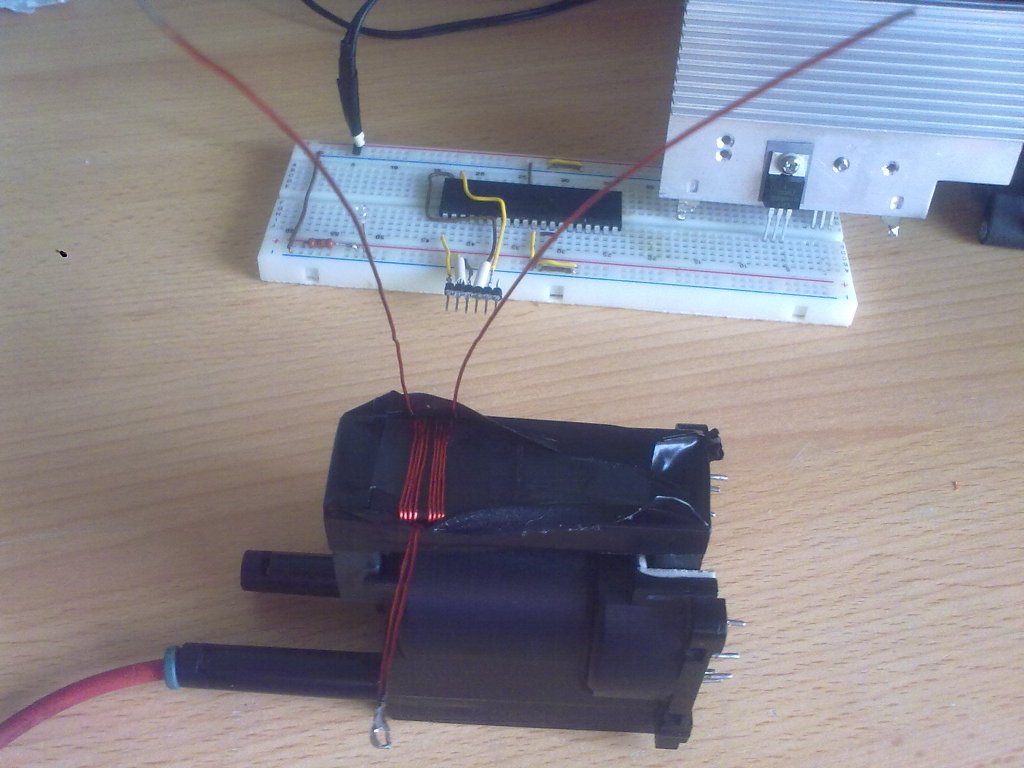

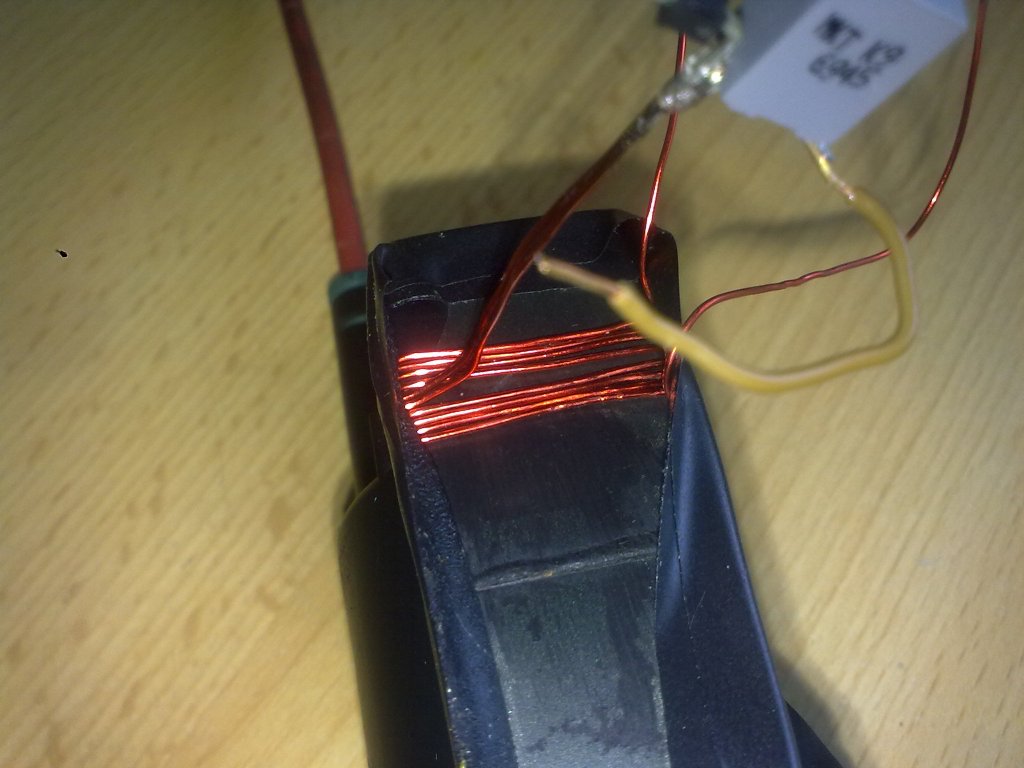

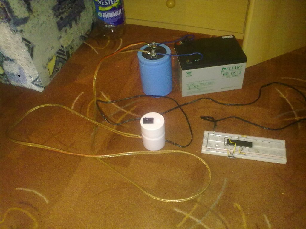

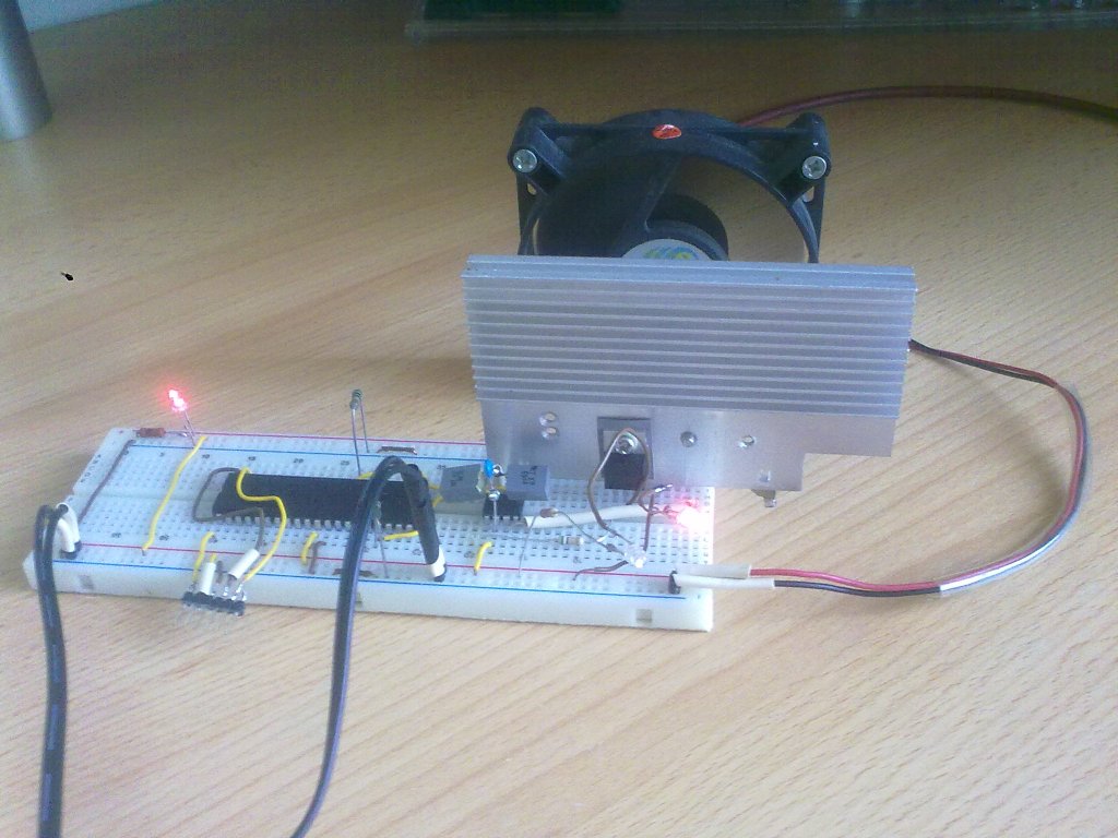

Megírtam a vezérlőprogramot a push-pull-hoz nem sokat kellet módosítani a sima pwm inicializáláson, és összedobtam hozzá az áramkört és kimentre 2 ledet tettem egyenlőre amíg nincs védelem építve hozzá.Teszek fel pár képet.Meg egy kis vidit is csináltam róla.Bővebben: Link

(#) Collector válasza Bulcsú hozzászólására (») Júl 14, 2011 /
Az a huzal oda primernek kevés lesz.
(#) Bulcsú válasza Collector hozzászólására (») Júl 14, 2011 /
Van vastagabb huzalom is csak ezt könnyebb volt feltekerni,mert először a vastagabbal próbáltam csak azzal nem tudtam ilyen szorosan.És az elrendezése jó így a meneteknek vagy inkább egymára tekerjem a primereket?Hogy lesz kisebb a szórt induktivitás?
(#) bmajor válasza Bulcsú hozzászólására (») Júl 14, 2011 /
Én 10 menet sima szigetelt kábelt használok. Az enyém ilyen: http://www.youtube.com/watch?v=r6I_tqouIUM
Ide vastag, sodort vezeték kell, vastag zománchuzalt nem célszerű rátekerni egy négyzetes magra. Ha lehet, legyen normálisan elrendezve. Egymásra tekerés helyett inkább egymás mellé tekerd a jobb csatolás végett.
Oké bonok szét PC táp trafót azt hiszem azon sodort vezeték van.Sajnos még egyáltalán nincs tapasztalatom transzformátortekercselésben, de valahol el kell kezdeni

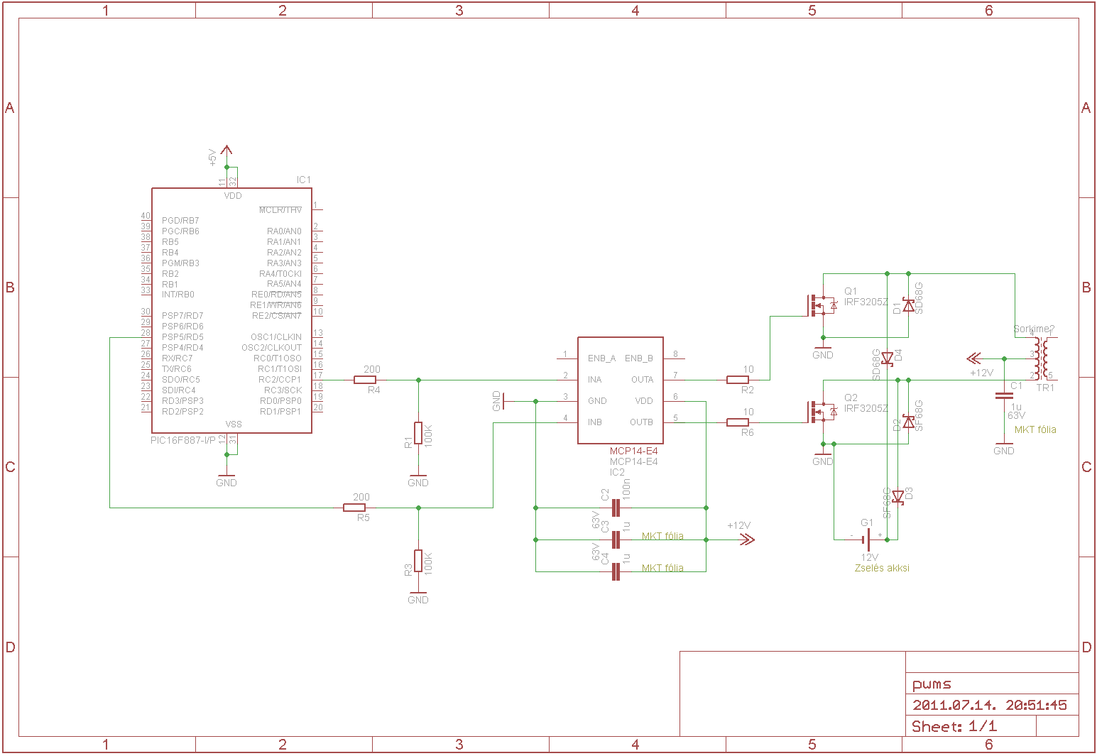

(#) Bulcsú hozzászólása Júl 14, 2011 /
Arra gondoltam hogy az önindukciókor keletkező feszültségimpulzusokat fel lehetne használni egy zselés akkumulátor töltésre.Mivel elviseli a nagy feszültségtüskéket ez a fajta akkumulátor sőt ha jól tudom a szulfátmentesítő áramkörök is valami hasonló módon működnek.

(#) _BiG_ válasza Bulcsú hozzászólására (») Júl 14, 2011 /
Azt, hogy a negatív tüskét levezeti a D1-D2, az akksiba meg csak pozitív töltés tudna menni, de honnan? A tápból? A D3-D4 diódák nyitófeszültsége miatt aligha.
(#) Bulcsú válasza _BiG_ hozzászólására (») Júl 14, 2011 /
A D3 és D4 diódák nyitófeszültsége ha jól tudom 0,4V körül van és ha jól gondolom(ez nem biztos) akkor az önindukciós feszültség iránya az olyan hogy pont ki tudja nyitni a diódákat ha nagyobb a feszültsége mint 0,4V és ha tegyük fel 100V az önindukciós feszültségem akkor az szerintem kinyitja. De lehet hogy valamit rosszul gondolok.
Akkor viszont megköszönném ha valaki belerajzolná a kapcsolásba hogy hogyan oldható meg hogy az önindukciós tüskékkel egy akkut töltsek mondjuk és ne hővé alakítsam mondjuk egy soros RC-n vagy diódán keresztül.

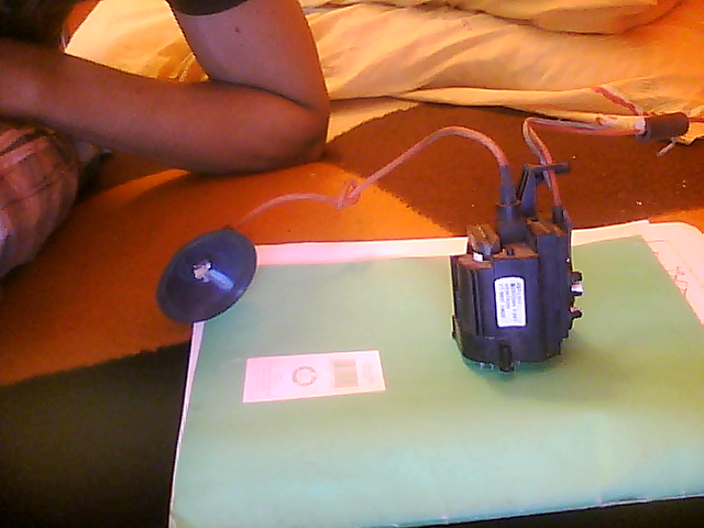

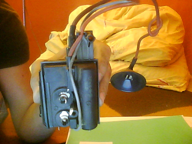

(#) wtc hozzászólása Júl 15, 2011 /

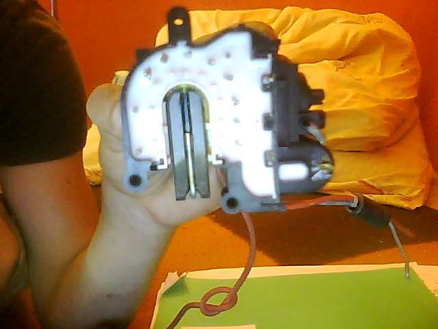

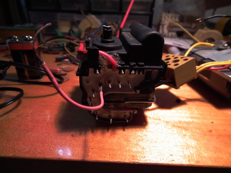

Kiszedtem egy monitorból a képeken látható sorvégtrafót, szertnék nagyfeszt előállítani ezzel kapcsolással, azt olvastam hogy az alján lévő 10 kivezetéssel nem kell foglalkozni, csak a kiálló ferritre kell tekercselni azt az 5 és 3 menetet, csak azt nem értem hogy ugye a tapadókorongos vezeték igaz a + nagyfesz, de a - nagyfesz, az melyik? Illetve a - nagyfeszt össze kell kötni a gnd-vel?
köszi előre is a válaszotokat!
(#) bmajor válasza wtc hozzászólására (») Júl 15, 2011 / 1
A tapadókorongos kivezetést működés közben közelíted a lábakhoz, és ahol a legnagyobbat szikrázza az lesz a nagyfesz - kivezetése.
(#) alfa007 válasza wtc hozzászólására (») Júl 15, 2011 / 1
Mázlid van mert nekem van most egy hasonló.
Ami a képen van, valószínű hogy az lesz a másik nagyfesz kivezetés.
(#) wtc válasza alfa007 hozzászólására (») Júl 15, 2011 /
Köszi szépen a válaszotokat!
Annyit szeretnék még hogy hogyan próbálhatom ki hogy a trafóm működőképes-e? Illetve hogy ha
ebbe a kapcsolásba a primerrre több menetet tekerek, akkor nagyob lesz a fesz?
Köszi előre is!
(#) velkey hozzászólása Júl 15, 2011 /
Nem több, éppen hogy kevesebb lesz a szekunder feszültség csak jobb lesz a hatásfok.
