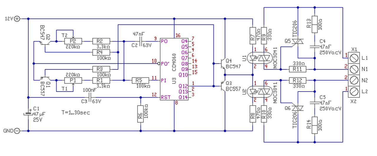

(#) tyraw válasza proli007 hozzászólására (») Dec 15, 2014 /
Bocsánat, elsőre úgy gondoltam ide való lehet. Mágnesszelepem még nincs, azt most készülök venni hozzá. Nem kritikus, hogy ne legyen a kettő egyszerre nyitva vagy zárva, szimplán kerülendő.
proli: amit csináltál kapcsolást, ha a 2 vezérelt körön a fázis-0-t felcseréled, akkor a triak hátlapjára kikerül a fázis? Csak hogy érdemes lenne-e csillámlapozni
(#) proli007 válasza tyraw hozzászólására (») Dec 15, 2014 /
Alapvetően tetszőleges, hogy a Triac-os kapcsolást hogyan kötöd be. Mert az sorban van a terheléssel (szeleppel). De a Triac-ot a hűtőbordától (ha szükség van egyáltalán rá) illik elszigetelni. Akár fázis, akár nulla van rajta..
