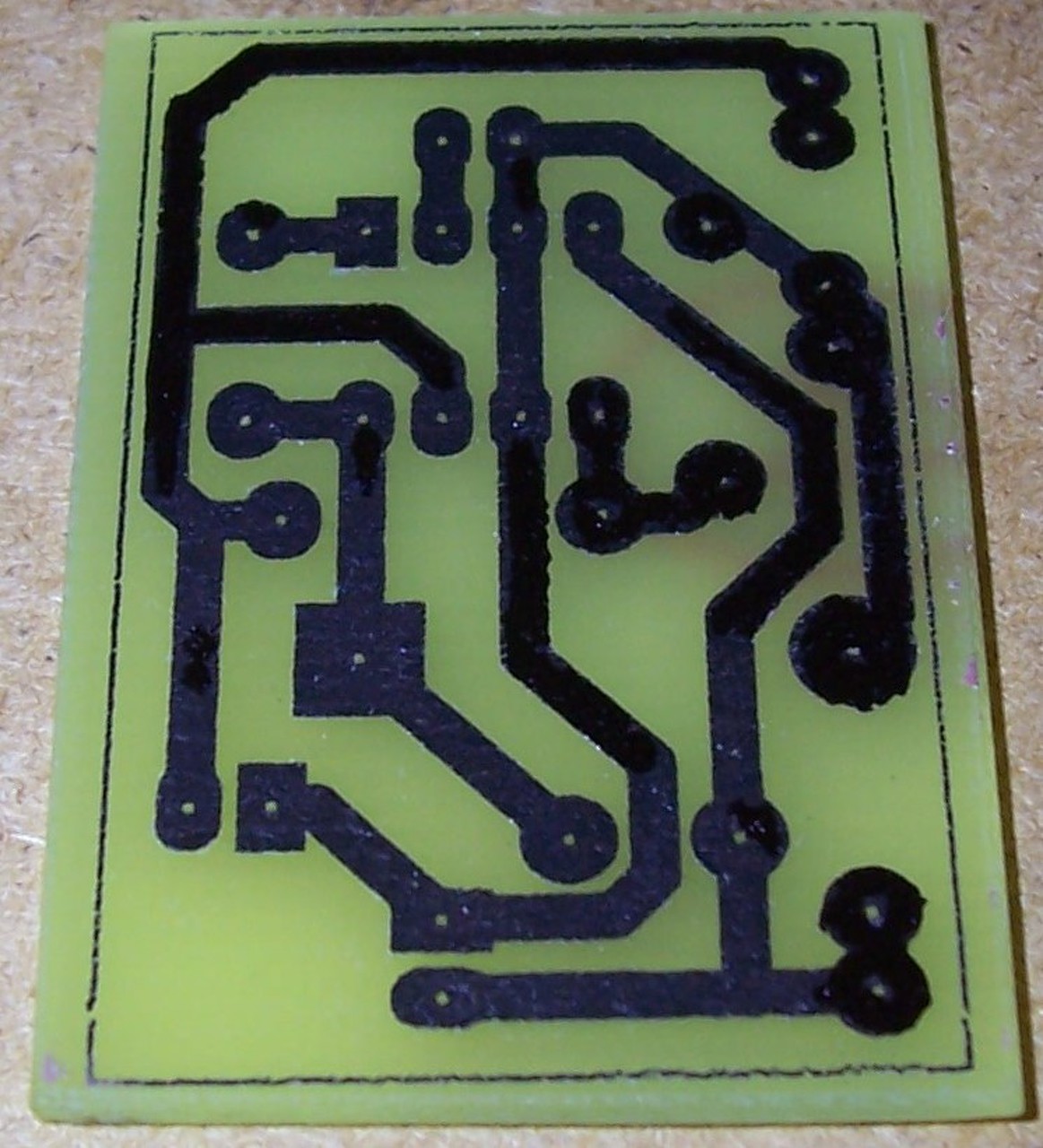

(#) RoliNyh hozzászólása Máj 15, 2017 /

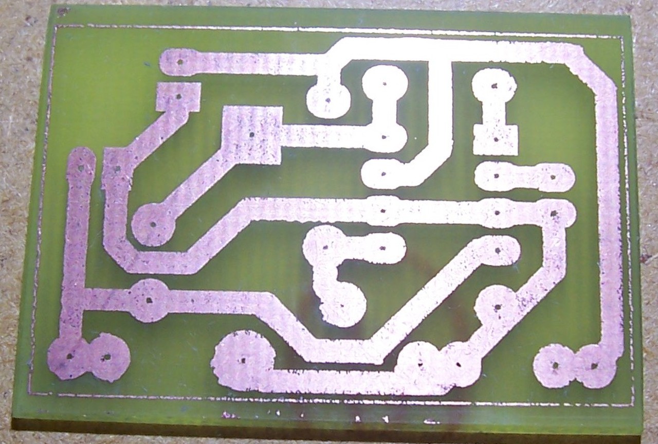

Panel csiszolás nélkül forrasztóvízzel letörölve az oxidréteg, keleti sárga műnyomó papír, Xerox Phaser 6000B utántöltött feketével, laminálón átengedve párszor, közben egy hőlégfúvóval emeltem a PCB hőfokot segítség képpen. Lehet, hogy tullőttem kicsit a hőfokkal, mert enyhén megráncosodott a festék, így kissé nehezen lehetett lehúzni a papírt, de lejött óvatosan. Néhol feljavítottam egy kis alkoholos filccel. Aztán ment egy kör hátúszást a maratóban, majd nitrohigítóval töröltem le a festéket, és ez lett belőle...
(#) RoliNyh válasza RoliNyh hozzászólására (») Máj 15, 2017 /
Második rész...
(Törlés után maradt rajta némi papírzsebkendőfoszlány.)
A hozzászólás módosítva: Máj 15, 2017

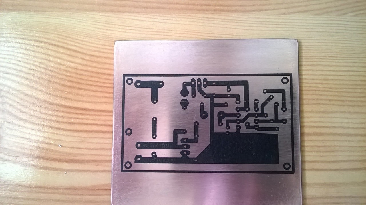

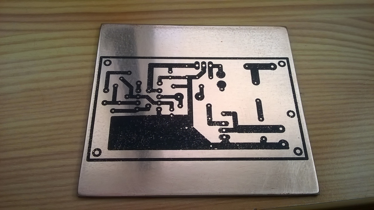

(#) mohinger hozzászólása Máj 23, 2017 /

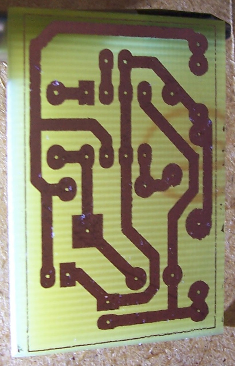

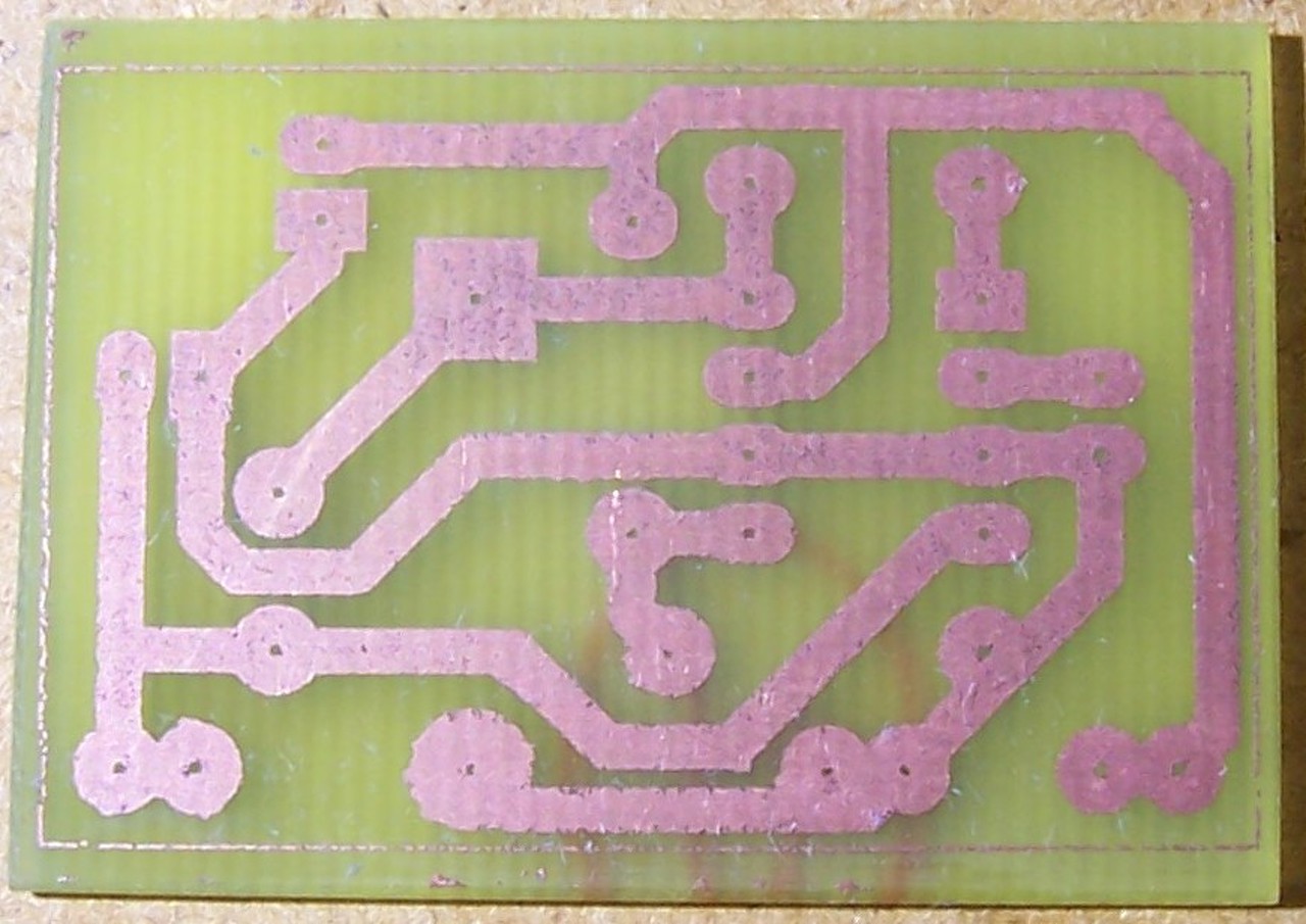

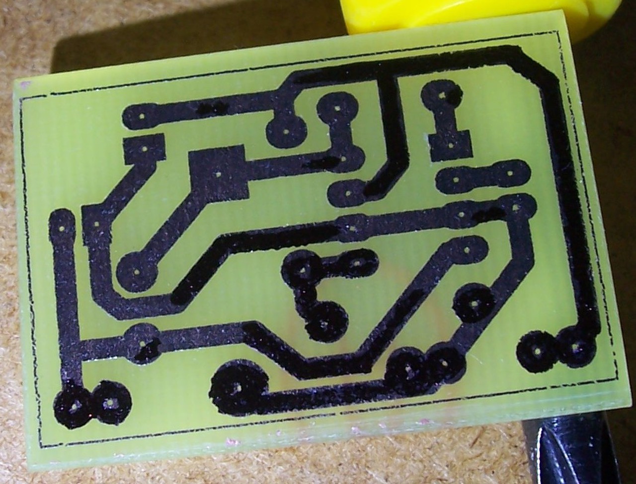

Néhány kísérlet képekben:
1. Konica Minolta nagy irodai nyomtató/fénymásoló nyomtatva
2. Régi, de már digitális Ricoh nagy irodai nyomtató/fénymásoló, fénymásolva, legsötétebbre állítva
3. HP kis irodai multifunkciós nyomtató, fénymásolva, legsötétebbre állítva eredeti tonerrel. (HP78A)
Azt hiszem, ez a legutóbbi lesz a befutó.
Kínai, sárga transzferpapír, A3-as laminálóval 10-szer átengedve. Mivel céges, nem szedem szét, de biztosan lehetne állítani a hőfokon, akkor kevesebbszer is elég lenne átengedni rajta.
