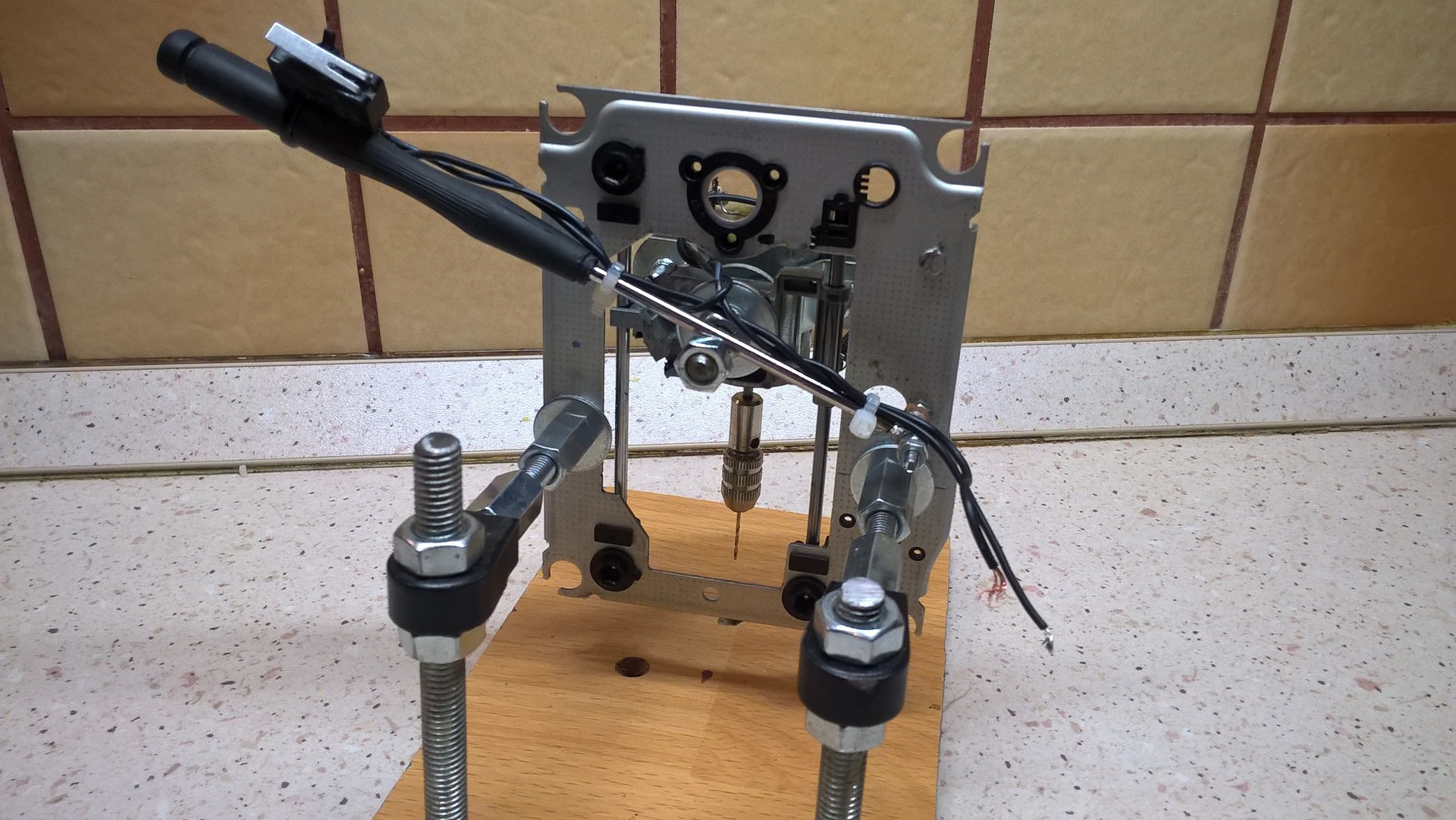

(#) furko válasza amp969 hozzászólására (») Feb 6, 2019 / 16
Én cd rom mechanikából csináltam állványos fúrót. Elég stabil, könnyű vele fúrni. A karon van egy mikrokapcsoló azzal indul a motor. Azóta kapott ledes világítást is.

(#) furko válasza furko hozzászólására (») Feb 6, 2019 /
A menetes szár 8-as, a vízszintes 6-os, nem érdemes kisebből csinálni mert nem lesz merev. A fekete közdarab egy csomagtartó gázrugóról van. Az alap egy laminált padló darab,amire később csavaroztam alulra két fenyőlécet hosszanti irányba. Az alátétek is legyenek nagyok, az is növeli a merevséget.

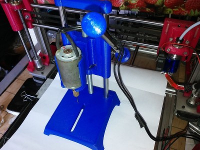

(#) janigel hozzászólása Feb 6, 2019 /
Nekem EZ VAN, de ez is billeg minimálisan.
Azért egész jól használható még 0,6-os keményfém fúróhoz is.
A padokba 14 mil - es lyukat teszek, és igenis megvezeti az új fúrót is.
Hogy ne törjön a fúró annak az a titka, hogy hosszan kell befogni, és jól megpörgetni.
Vastagított szárú fúrót nem szabad használni, mert nincs rugalmassága.

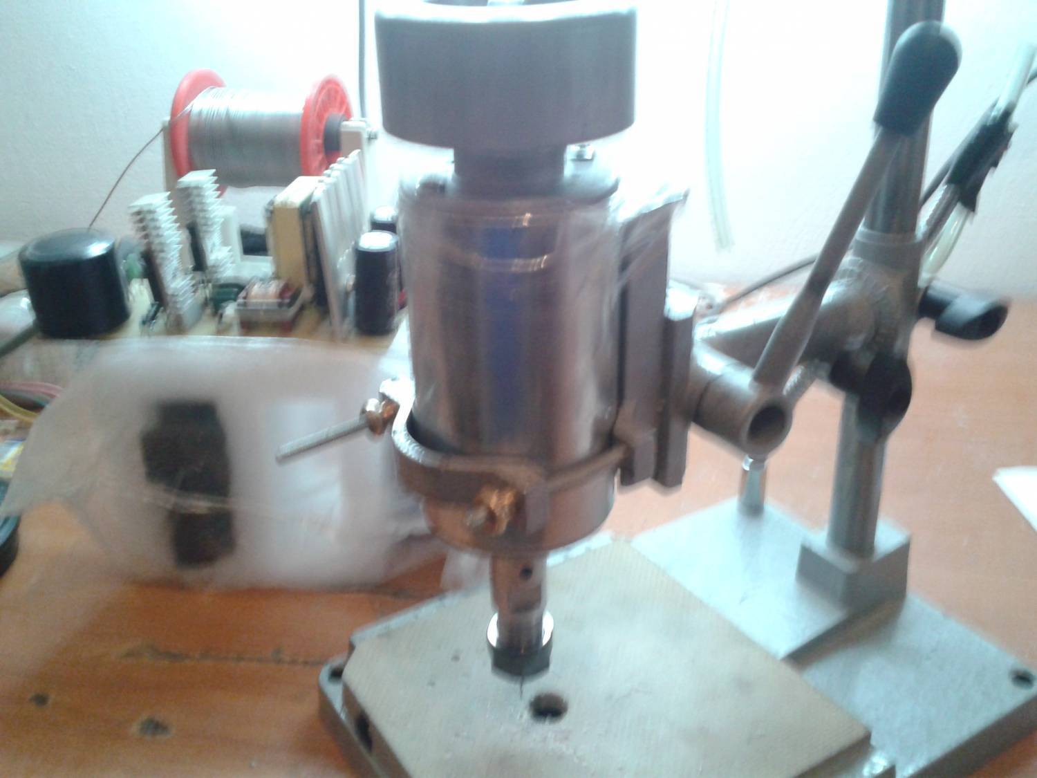

(#) kaqkk válasza janigel hozzászólására (») Feb 7, 2019 / 1
Kicsit életlen a kép , de ezt a gépet direkt a vastagított szárú fúróhoz "építettem" 400W os 38voltos kínai marómotor ER11 es patronos befogóval (kb 1 évig használtam nyákfúrásra) Azt az állványt amit te használsz 3 nap után a kukába vágtam , tényleg csak a bolti fekete biliacél fúrókhoz jó.
Ha rendesen akarsz dolgozni (nem kétfelől támadni) akkor vegyél egy rendes fém fúróállványt és egy nagyfordulatú motort .Minden más csak "időtőltés"

(#) furko válasza janigel hozzászólására (») Feb 7, 2019 /
Nincs érezhető kottyanás. Nagyobb erőhatásnál (kézel hajlítva) a lemezkeret és a tartócsavarok mozdulnak, de fúrás közben nincs akkora erő, teljesen stabil és pontos. Karbid fúróval használom.
A "kocsi" három ponton illeszkedik a vezető rúdakhoz, csak le és fel tud mozogni.
Ha ez nem vált volna be, nyomtató rudakból és siklócsabágyaiból oldottam volna meg. Esetleg csapágyak + szögalumínium is jó megoldás. Meg kell nézni pár hobby CNC-t, vannak jó ötletek.

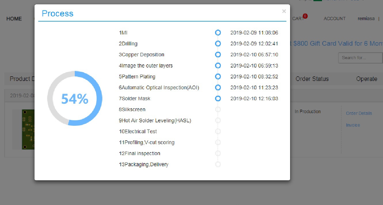

(#) remiasa hozzászólása Feb 10, 2019 /
Én ezzel furkálom a paneleket, de most lusta voltam és inkább legyártattam a JLCPCB-vel tiz darab 10x10cm-est +posta 2300ft volt .
Szóval 10db két oldalas panel max10x10cm forrasztásálló maszkkal pozíció számozással furatgalvanizálva. Igaz én kisseb paneleket gyártattam,de a 10x10cm is enyibe kerül.
A hozzászólás módosítva: Feb 10, 2019
