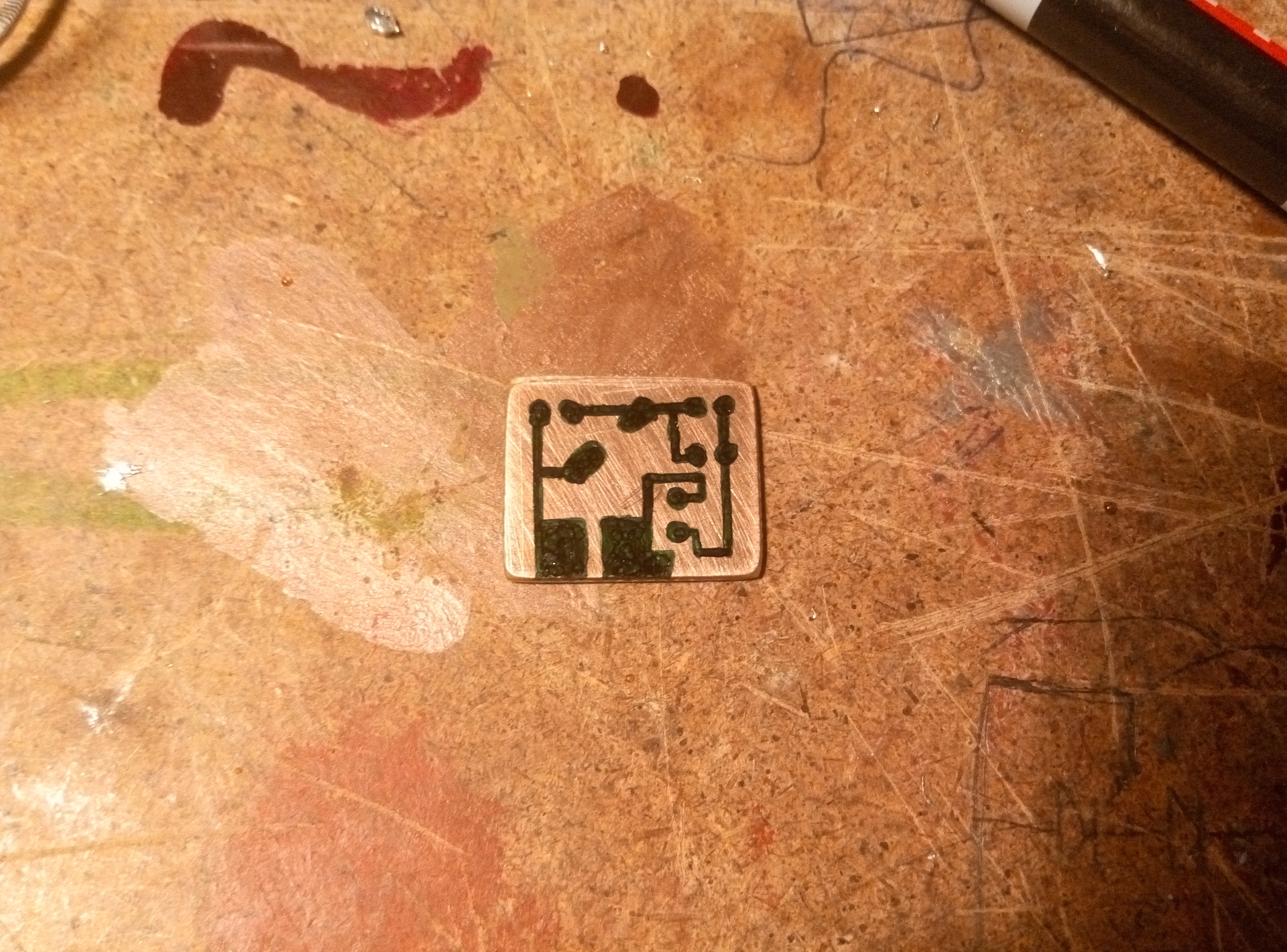

Ha egyszerű a kapcsolás akkor vagy gravírozni vagy rajzolni érdemes.Gravírozásnál annyi számít hogy meg kell számolni a csatlakozások számát a kapcsolási rajzon. És onnan mehet a menet. Rák (Rajzolt Áram Kör) -nál pedig érdemes papírra megtervezni az áramkört hogy hogyan fog kinézni a nyáklapon aztán felrajzolni alkoholos filccel (van is egy olyan toll amit pont erre a célra találtak ki. Általában minden hobbielektronikával foglalkozó boltban megtalálható). Itt van pár fotó hogy hogy is néz ki egy ilyen:
